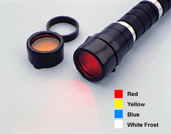

(Manche) Jäger hassen weisses Licht ... Umschaltfunktion auf blaue LED´s, dann wird die Lampe vielleicht wenigstens Weidmann´s Liebling :D
Angeblich sieht man eine Blutspur ja in blauem Licht am Besten ... kann nicht sagen, ob es stimmt ... ich hab eine Sunbrite, da ist ein blauer Lichtfiltervorsatz dabei ...
... jetzt fehlt nur noch die Blutspur :haemisch:
