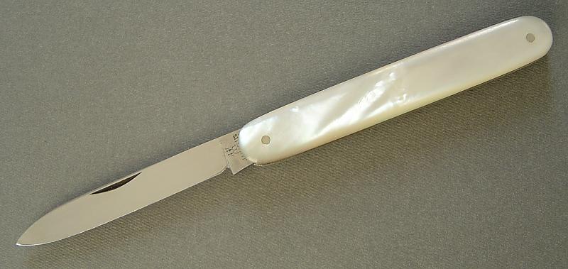

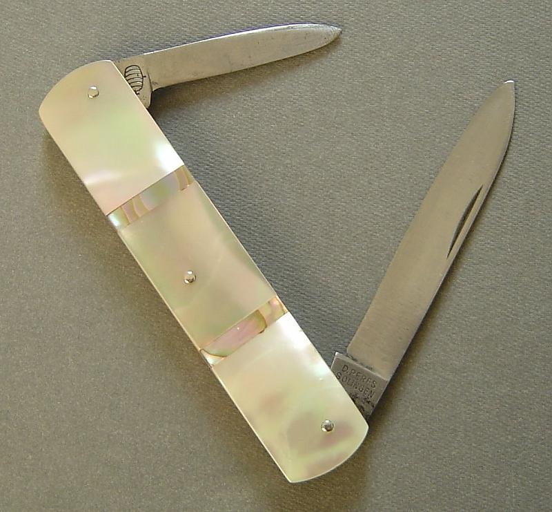

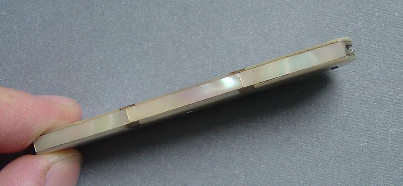

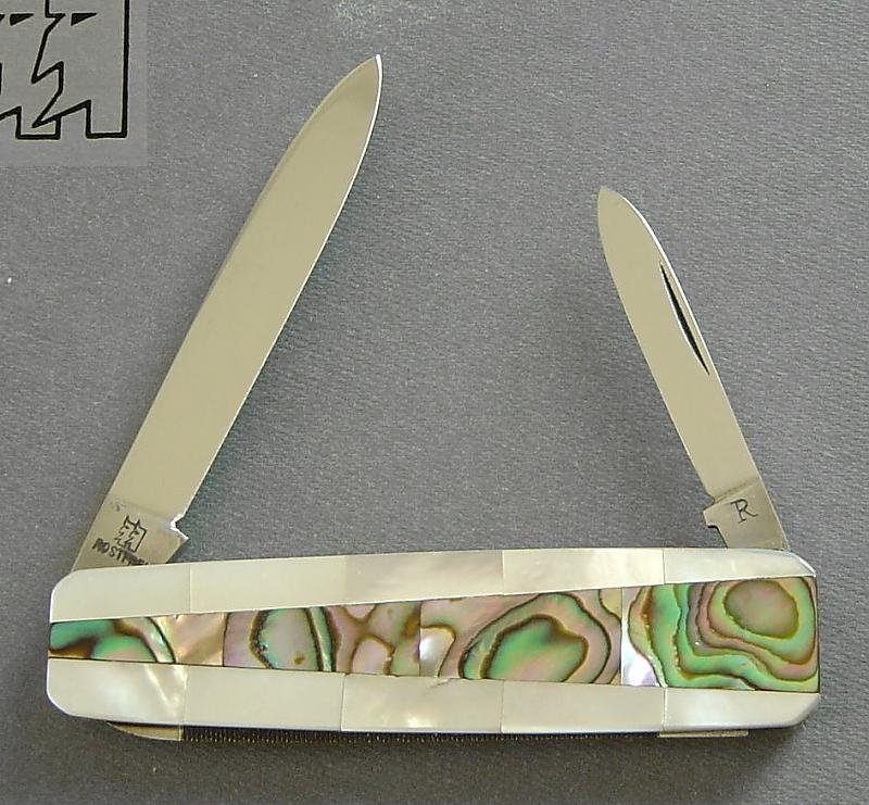

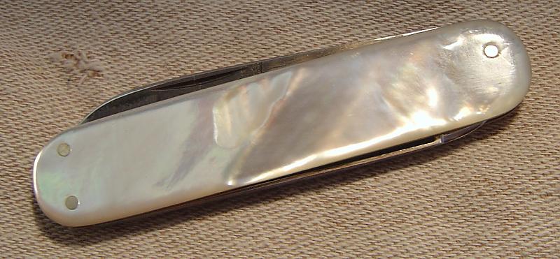

Ein sehr beliebtes Schalenmaterial für die feineren Taschenmesser war (und ist heute noch) Perlmutt aufgrund seiner schönen irisierenden Oberfläche. Gern wurde weißes Perlmutt mit Abalone kombiniert.
Bereits im 17. und 18. Jahrhundert wurden in Solingen Blankwaffen mit Perlmutt verziert. Es wurde schließlich so populär, dass in der zweiten Hälfte des 19. Jahrhunderts sich einige Betriebe ganz auf Herstellung und Vertrieb von Perlmuttschalen und Messerheften spezialisierten. Aus dem schimmernden Material wurden auch Kaviarbesteck, Eier- und Salzlöffel, Tortenheber und Buttermesser gefertigt, da es absolut geschmacksneutral und sehr widerstandsfähig ist. Die Bearbeitung der Messerschalen aus Perlmutt lag im 19. Jahrhundert in der Hand der Reider. Anfang des 20. Jahrhunderts bildete sich der Beruf des Perlmuttschneiders und -schleifers heraus, der allerdings nur kurz Bestand hatte und bereits vor dem 2. Weltkrieg wieder verschwand.
Abb.1: J.A. Henckels, Zwilling

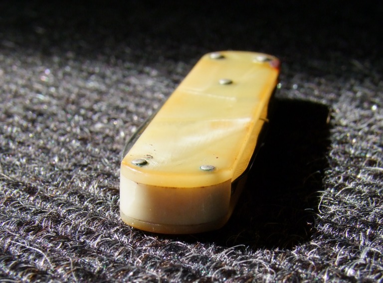

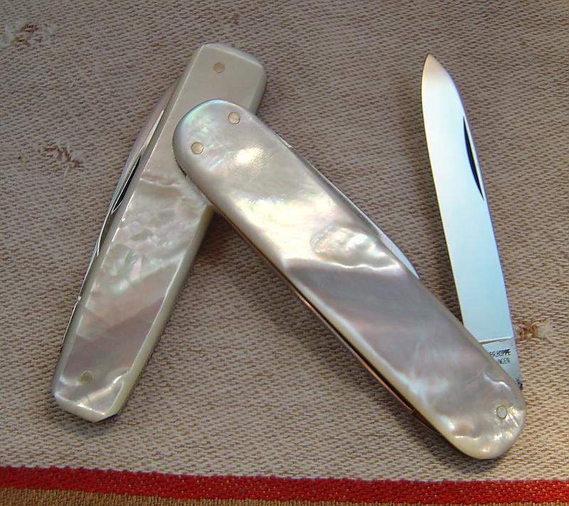

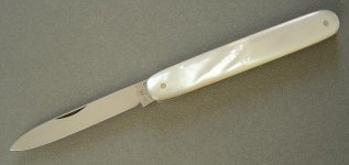

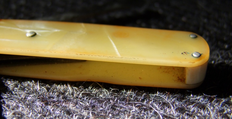

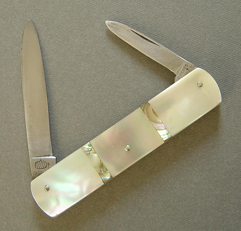

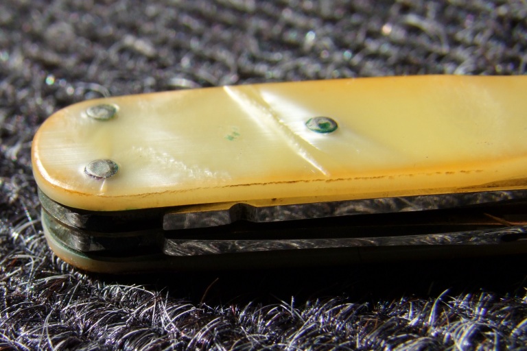

Abb. 2,3 und 4, Daniel Peres. Bemerkenswert hier, dass auch in den Rücken schmale Perlmuttplättchen eingesetzt wurden.

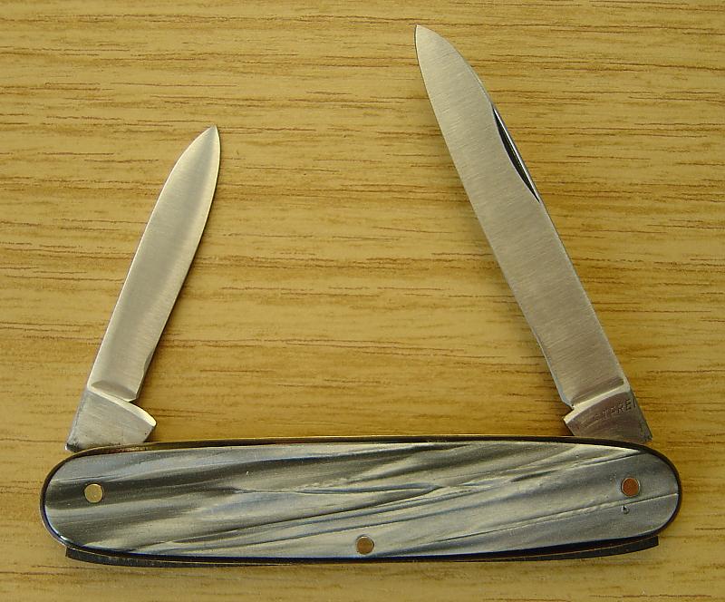

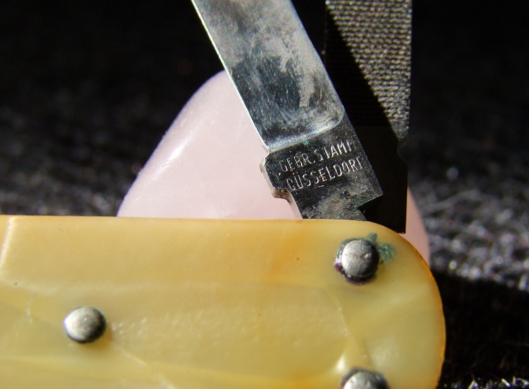

Abb. 5, Hartkopf und Co, Teufelskerle

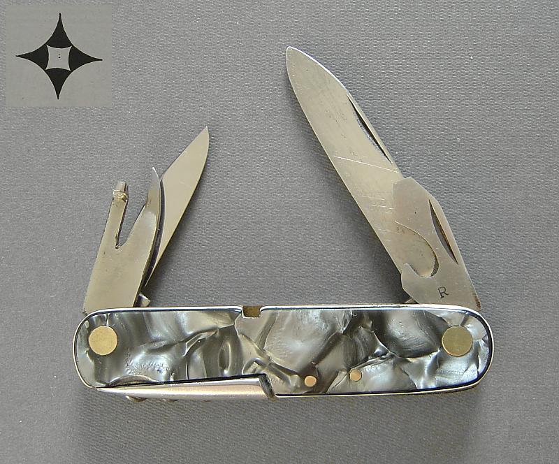

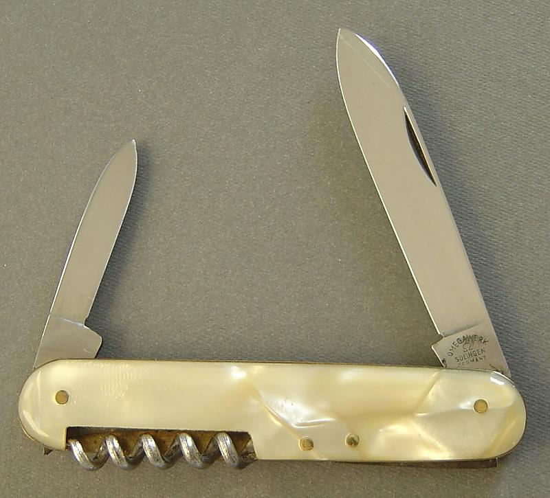

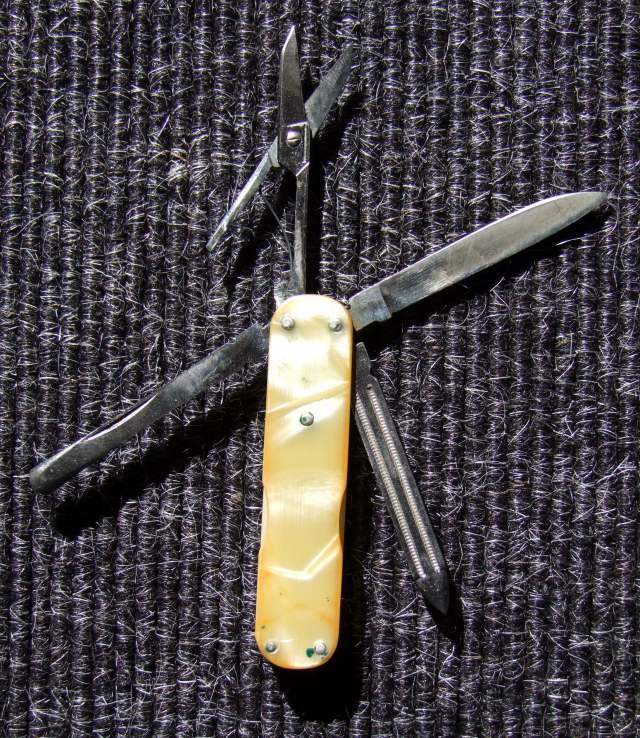

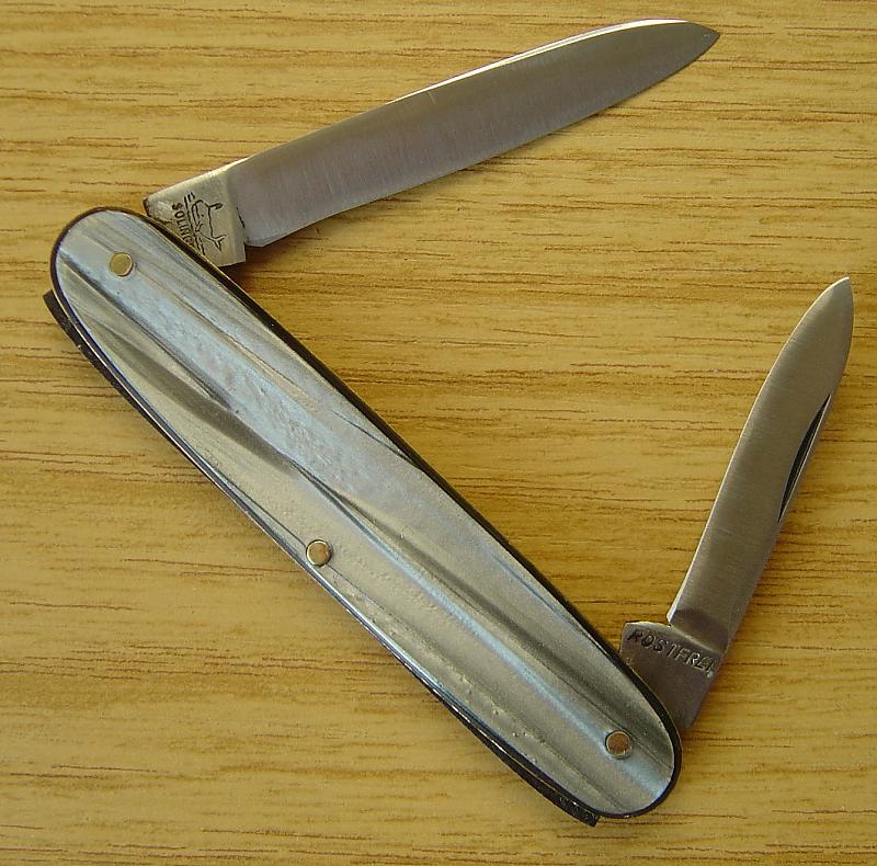

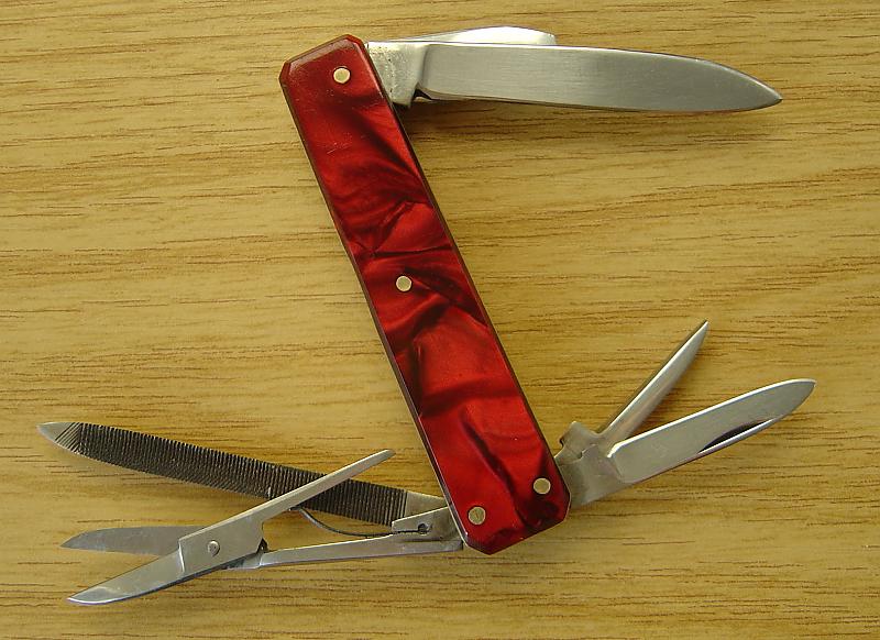

Da sich nicht jeder Perlmutt leisten konnte oder wollte, wurden dem mit preiswerteren Perlmutt-Imitaten aus Kunststoff abgeholfen.Diese Erzeugnisse erhielten dann recht phantasierreiche Bezeichnungen wie Kristallperlmutt, Perloid, Perlitt oder auch „Gesprungenes Eis“. Die irisierenden Perlmutteffekte wurden u.a. durch Zugabe von Bronze zu den Kunststoffen erzeugt. Sehr häufig waren weiße Perlmutt-Imitate, aber auch andere Farben wie Blau, Grau oder Rot wurden verwendet.
Abb. 1: Omegawerk
Abb.2: Messerschmiede Leegebruch
Abb. 3: Richard Abr. Herder

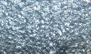

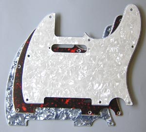

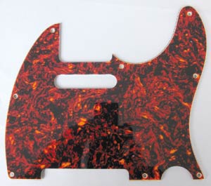

Wer will, der kann gerne mal Perloid, künstliches Schildpatt oder Zelluloid verwenden.
Aus Zelluloid werden z.Bsp. Gitarrenpicks gemacht.
Das sind eigentlich ganz tolle Werkstoffe mit super Optik.
Werden oft beim Gitarrenbau ( Pickguards ) verwendet.
Oder beim Akkordeonbau.
Tolle Perlmuttprodukte gibt es hier:
http://www.shellex.de/
So sieht Perloid auf E-gitarren aus.
Gruß,Peter

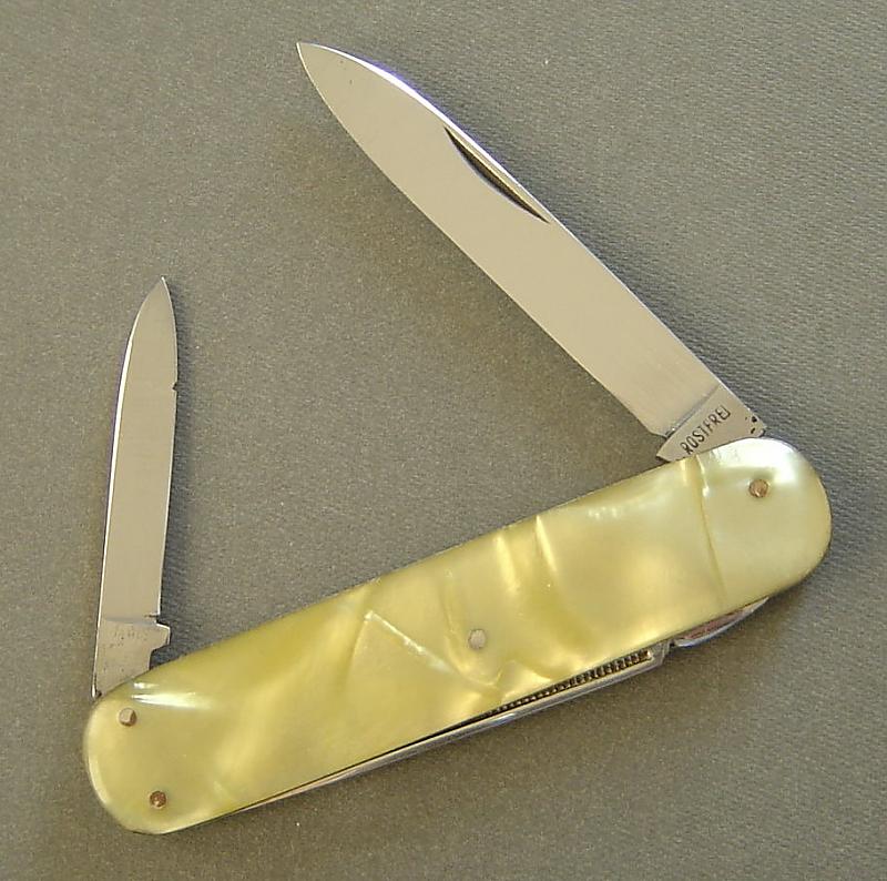

Die Vielfalt dieser Kunststoffe ist sehr groß. Zwei habe ich noch in meinem Bildarchiv gefunden.

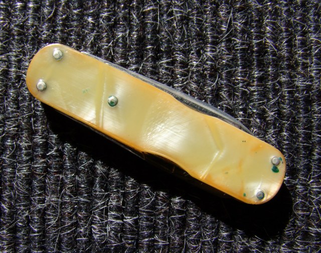

Wenn ich die Bilder mal vergleiche, dürfte dieses hier Perlmuttimitat ist. Gibt es sichere Unterscheidungsmerkmale?
Gruß Frank

Ja, in jedem Fall ist das Imitat.
Also, wenn man echtes Perlmutt schon mal in natura gesehen und angefasst hat, weiß man den Unterschied schon ganz intuitiv.
Hier noch ein paar Bilder mit echtem weißen Perlmutt
