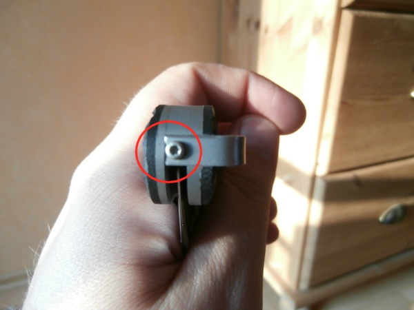

Nun ist es aber vor allem so, daß der Clip hinten auf das Ende des Griffes geschraubt ist und dabei in einer Aussparung liegt, die nur von einer Seite zugänglich eingefräst (oder zumindest eingearbeitet) ist.
Hätte man diese Ausssparung bis zur anderen Seite durchgehend gemacht, und das dort entsprechend einliegende Ende des Clips etwas länger gemacht, wäre das ganze von beiden Seiten benutzbar.

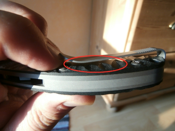

Hinzu kommt noch, daß nur die Griffschale auf der "Clip-Seite" an der Stelle etwas plan(er) geschliffen ist, auf der der Clip aufliegt.
(Damit man es auf dem Bild besser erkennt, hab ich den Clip mit den fingern mal etwas angehoben.)

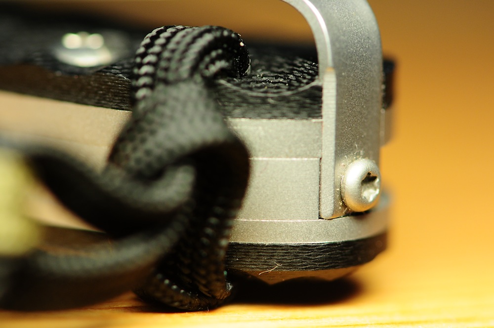

Auf der nicht mit dem Clip benutzbaren Griffschalenseite ist das gegroovte Muster im Material nicht abgeflacht. Wenn der Griff da so (mit Spannung natürlich) aufliegen würde, wäre das jedesmal beim einstecken und herausziehen ein Fest für den Hosentaschensaum und vermutlich ein ziemliches Gefummel. :hmpf:
