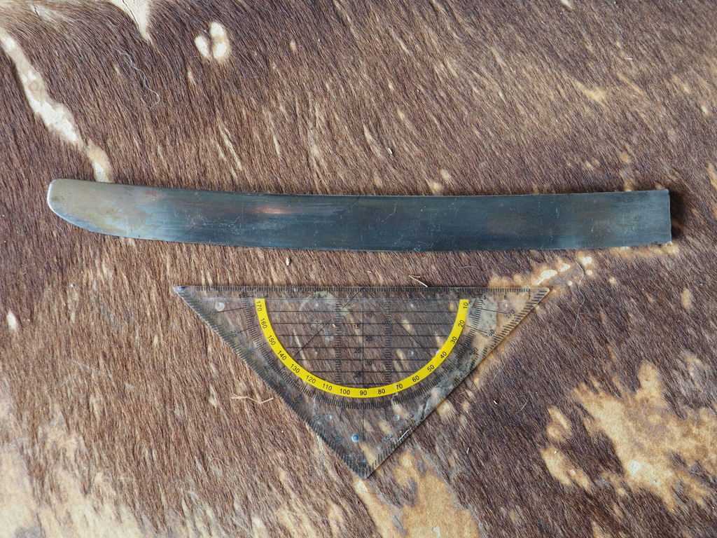

beim durchforsten meiner Klingenkiste ist mir folgendes Säbelbruchstück wieder in die Hände gefallen
ich habe das vor längerer Zeit von einem Freund geschenkt bekommen. Herkunft ist nicht ganz klar, ich denke aber, dass es eher persisch denn indisch ist. es wurde im mittleren Teil mal mit Eisenclorid geätzt,um zu schauen,ob es zeichnet und ich hatte seinerzeit ganz links mal auf Spiegelpolitur gebracht und mit milderen Mitteln ebenfalls kein Muster zu Tage gebracht. Wir hatten dabei auch ein Mittel zur Verfügung, dass im ursprünglichen Verbreitungsgebiet für das Ätzen solcher Klingen benutzt wurde.
Ich gehe also davon aus, dass entweder beim Schmieden ein Fehler unterlaufen ist oder die Legierung die von Wootz bekannte Seigerungsstruktur nicht hergibt.

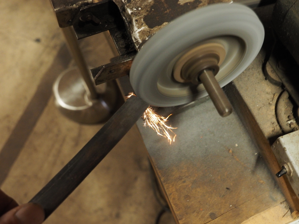

In dem Sinn ist es also keine wirkliche Wootzklinge - aber die Probe beim Schleifen zeigt massiven Kohlenstoffanteil im Stahl, sieht ähnlich wie bei Feilenstahl aus:

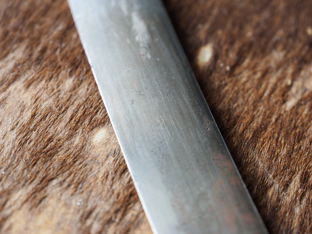

Hier nochmal zwei Bilder en Detail des Bruchstücks

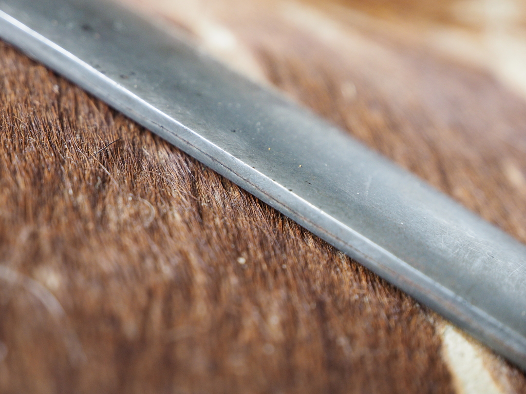

und vom Rücken her die 'Schweißnaht'
