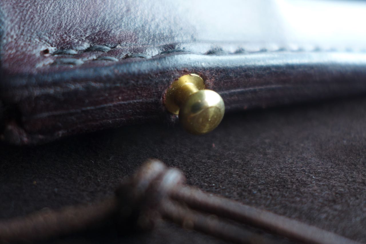

Ich nochmal...:rolleyes: wollte Tante Edit nicht wecken. Die verdeckte Fangriemenöse ist perfekt! aber kannst du bitte noch kurz beschreiben, wie du den Beiltaschenknopf in die Naht integriert hast?
Sowas finde ich immer sehr spannend. Man sucht ewig nach Lösungen und plötzlich bekommt man sie vor die Nase gesetzt. rocco26
... aber kannst du bitte noch kurz beschreiben, wie du den Beiltaschenknopf in die Naht integriert hast?
Avec plaisir :D
Vielen Dank aber erstmal an alle für die netten und motivierenden Kommentare - freut mich sehr!
Hab leider keine WIP-Bilder, deswegen nur ein Detailbild und alles andere schriftlich.
  • Standard-Beiltaschen-Knopf, M3er Verschraubung, Kopfdurchmesser des Gegenstücks ca. 8 mm
  • Keder, im oberen Bereich doppelt, d. h. 2 x 3 mm stark
  • Bevor der Keder verklebt wird, an der passenden Stelle (noch im doppelten Bereich des Keders, aber unterhalb der gedoppelten Naht, d. h. bei mir 4 Stiche von oben) ein 3er Loch bohren
  • von der Innenseite des Keders Platz für den Schraubenkopf freischneiden, so dass Gewinde ausreichend zur Aussenseite hin übersteht
  • Keder mit Mantel verkleben, mit dem Prickrad die Lochpositionen markieren (Position den Querlochs berücksichtigen), Löcher stechen (bohren soll auch gehen :glgl:) und vernähen
  • Beim Stechen/Bohren und Nähen ist das Querloch natürlich zu "überspringen"
  • dann mit einem scharfen 8er Forstner-Bohrer (Holzbohrer mit Zentrierspitze) die Vertiefung für den Beiltaschenkopf von außen per Hand bohren
  • am Gegenstück (M3er Schraube mit Schlitz) den 8er Kopfdurchmesser links und rechts je einen mm parallel abschleifen damit er so breit wie der Keder wird - den Schraubenschlitz dabei in Längsrichtung positionieren
  • dann von innen die angepasste Schraube einstecken und den Knopf draufschrauben
  • feddich
Puuh, viel Text, aber du wolltest es ja wissen ... :D
