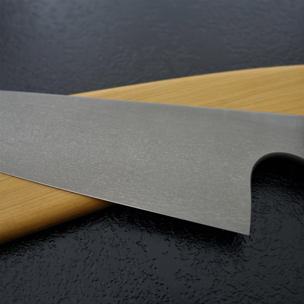

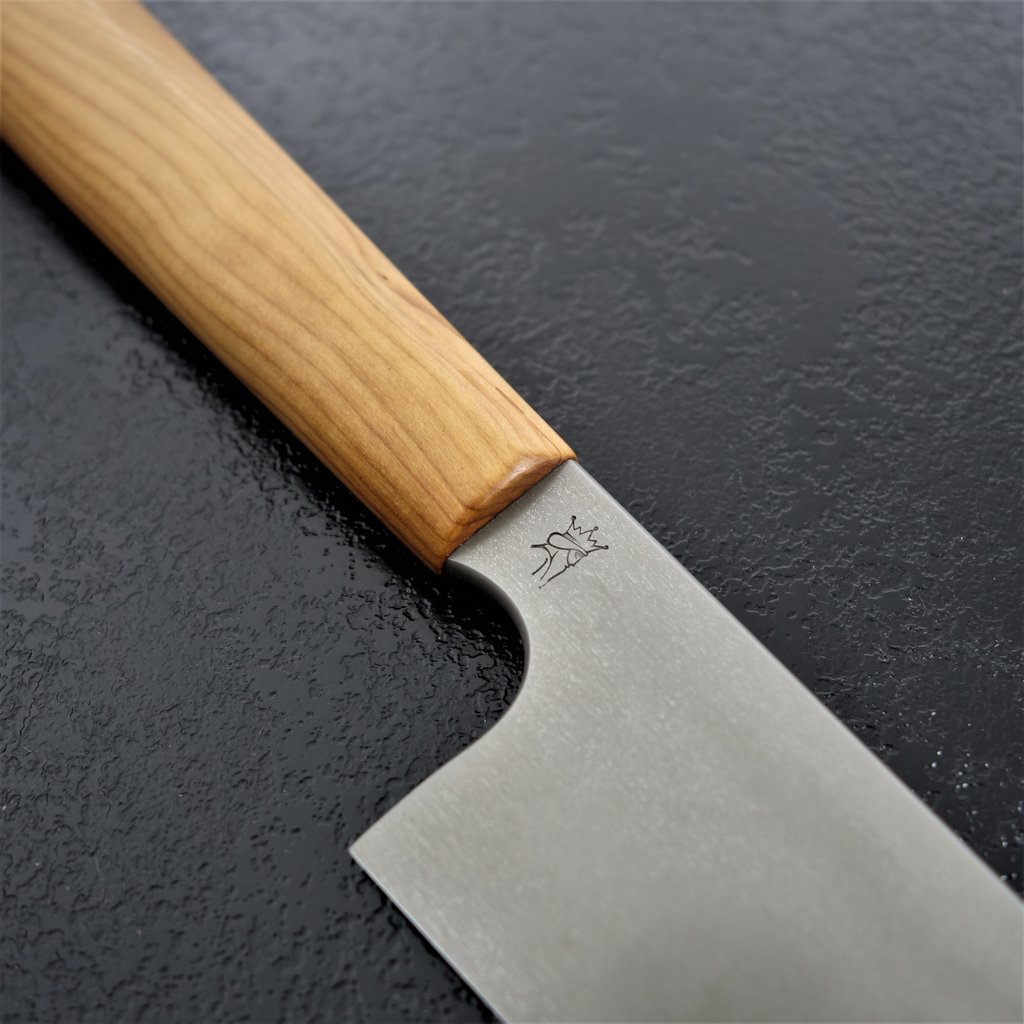

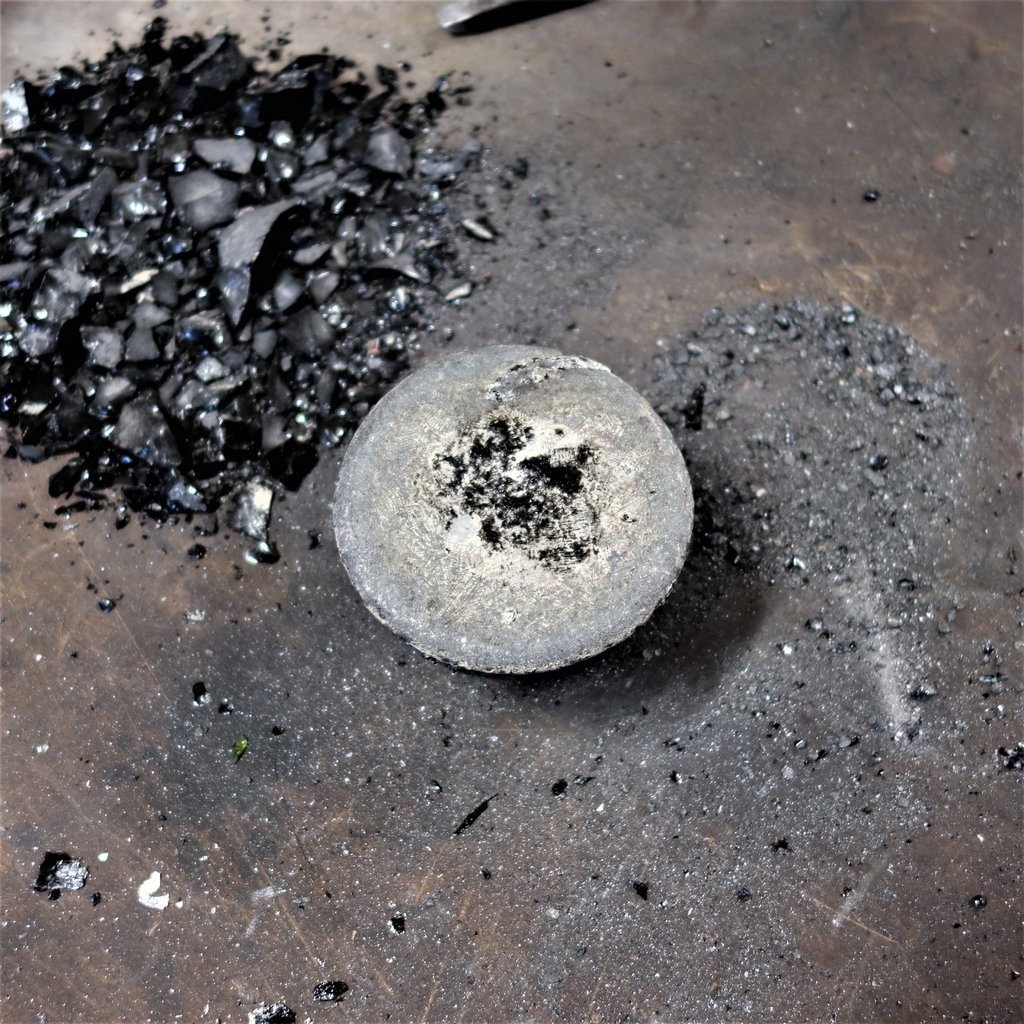

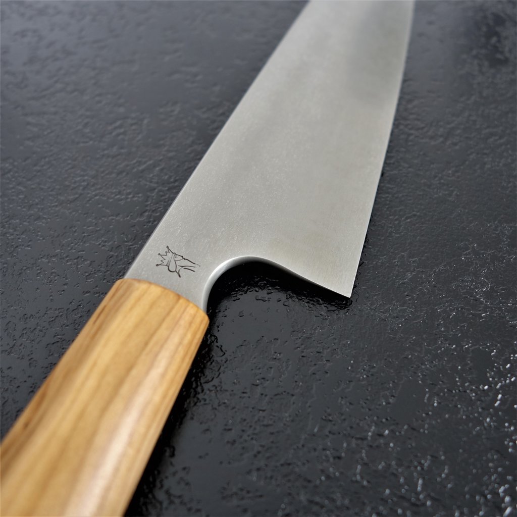

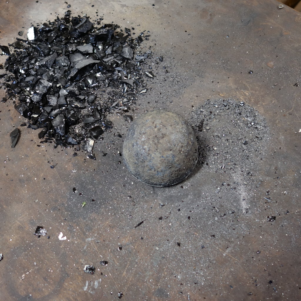

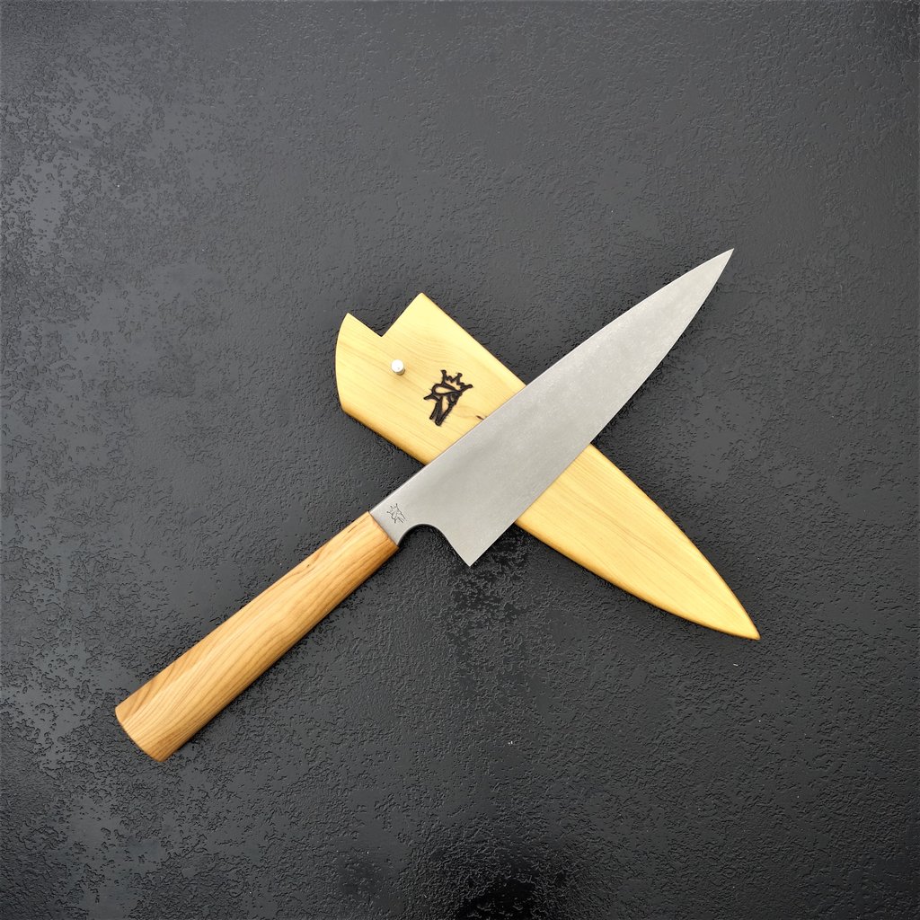

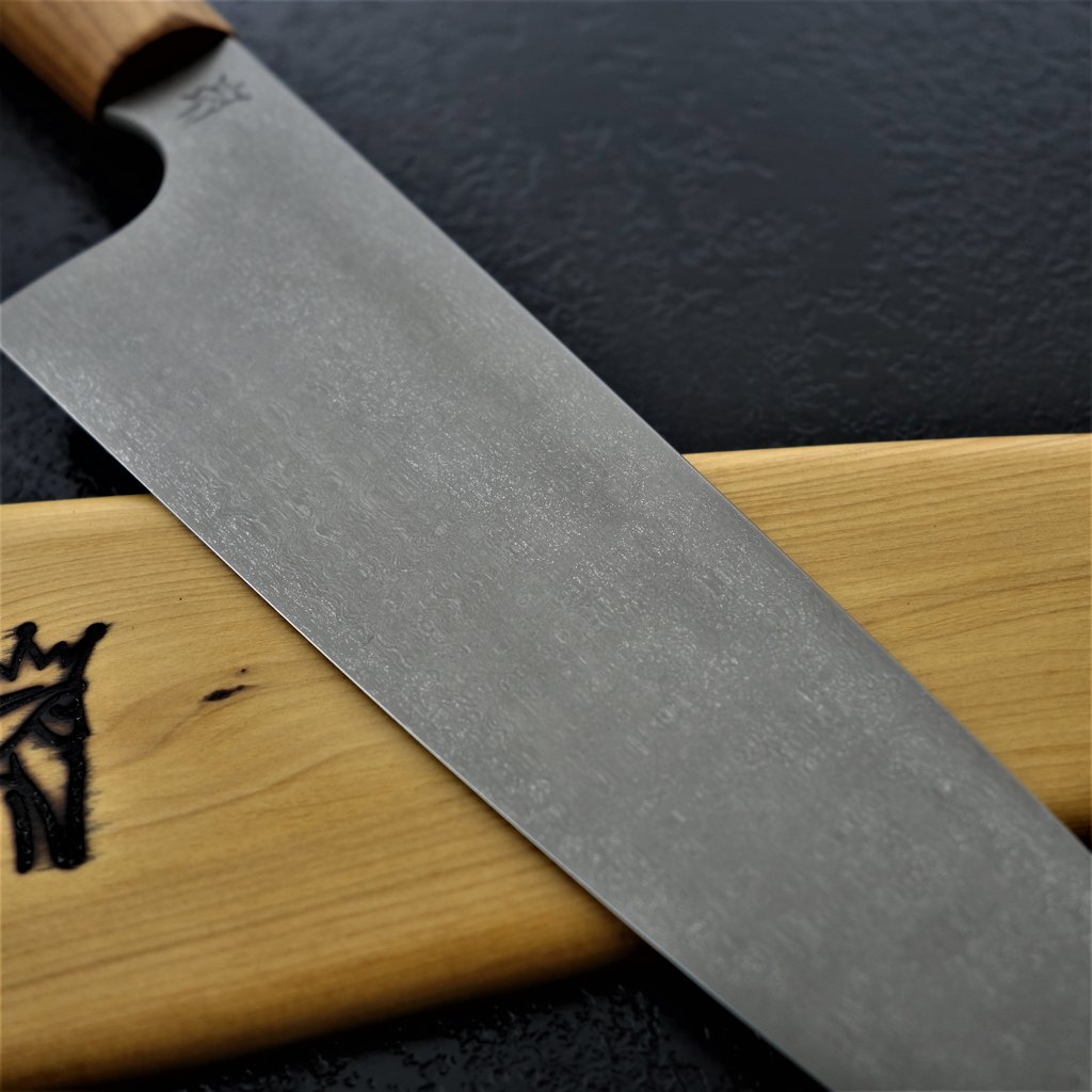

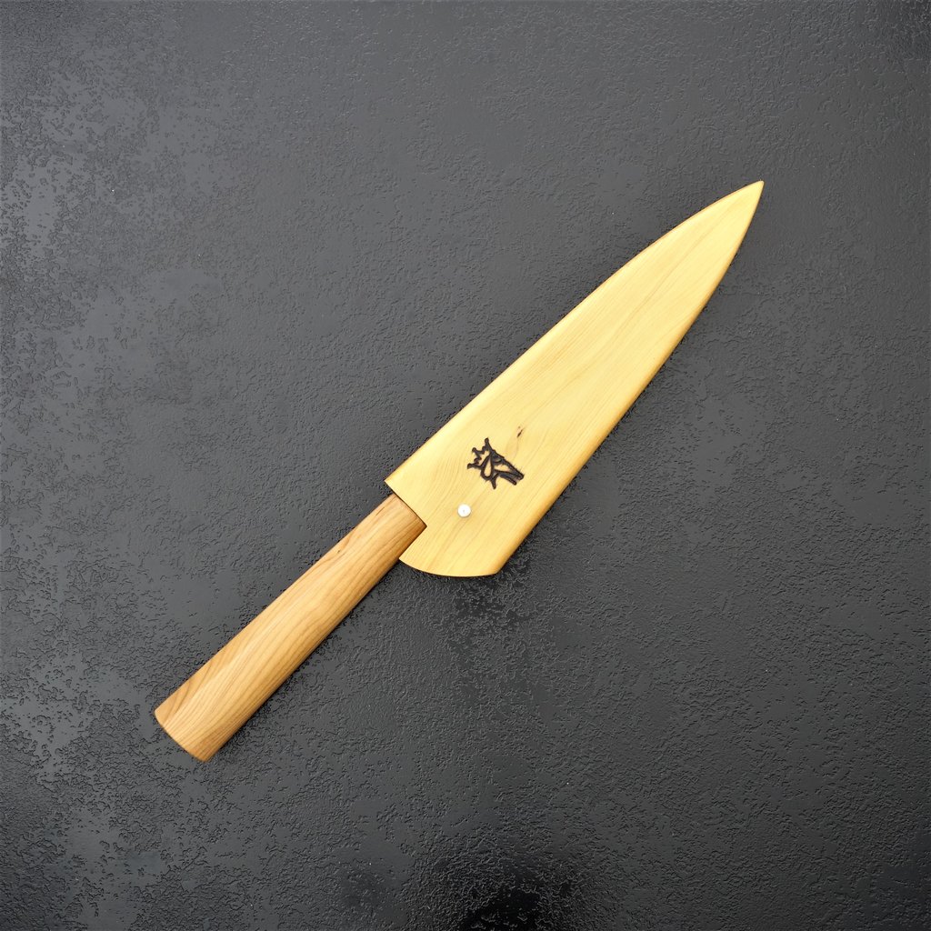

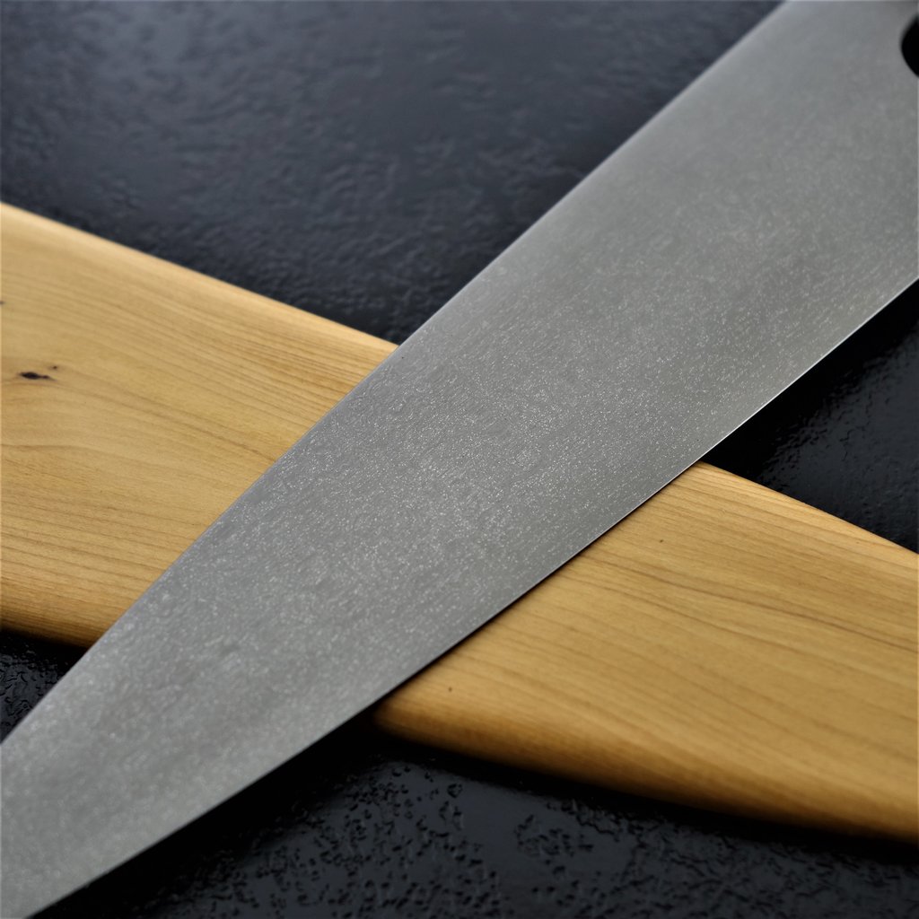

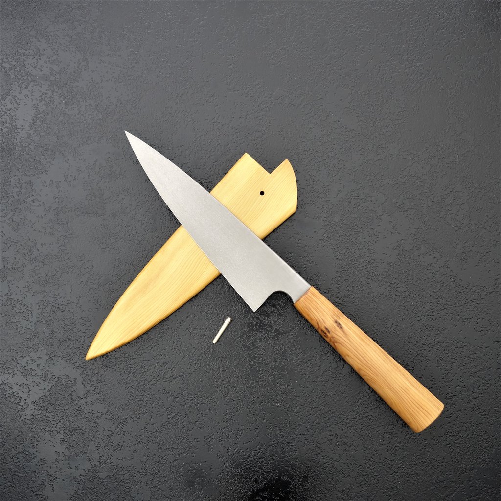

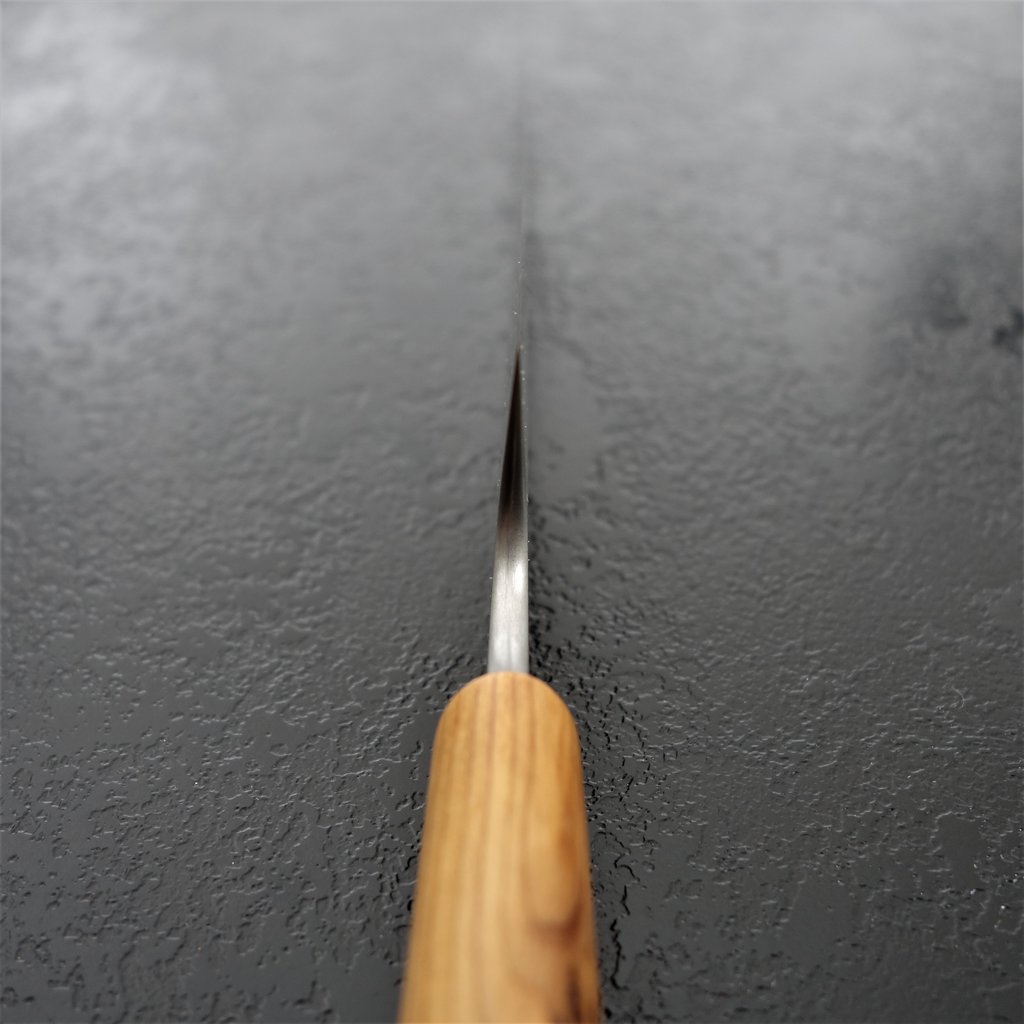

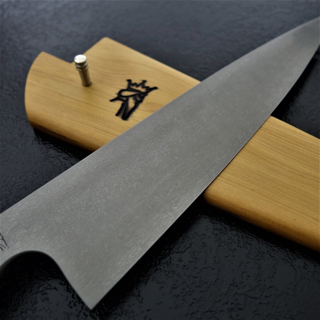

Dieses 15er Petty ist nach Kundenwunsch entstanden. Die Klinge ist aus meinem selbst geschmolzenen Tiegelstahl. Zusammensetzung siehe unten. Ein Video überr den Herstellungsprozess folgt demnächst. Griff und Saya sind aus Eibenholz. Der Pin ist aus Neusilber.
C=1,8%
W=2,0%
Ti=1,0%
Cr=0,7%
Nb=0,7%
V=0,3%
Mn=0,7%
Si=0,3%
Gruß Jannis
sehr schönes Messer in der fast schon als selbstverständlich erwarteten Verarbeitungsqualität.
Aber die Rezeptur des Stahles ist genial.
Ich bin zwar kein Metallexperte, aber Vergleiche mit z.b. dem 1.2562 oder der Rezeptur v. M. Guldimann lassen den Puls bei den Werten an C,W, Niob und Ti schon ansteigen.
Ich fände es sehr spannend, wenn du irgendwann mehr über die Eigenschaften des Stahles sagen könntest!
Weniger ist mehr, hier bringt die Schlichtheit die Schönheit hervor. Aber was heißt schon schlicht, bei DEM Stahl. Eine Augenweide für sich!:super:
