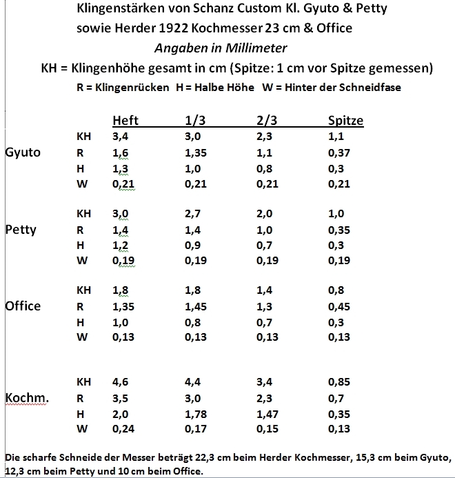

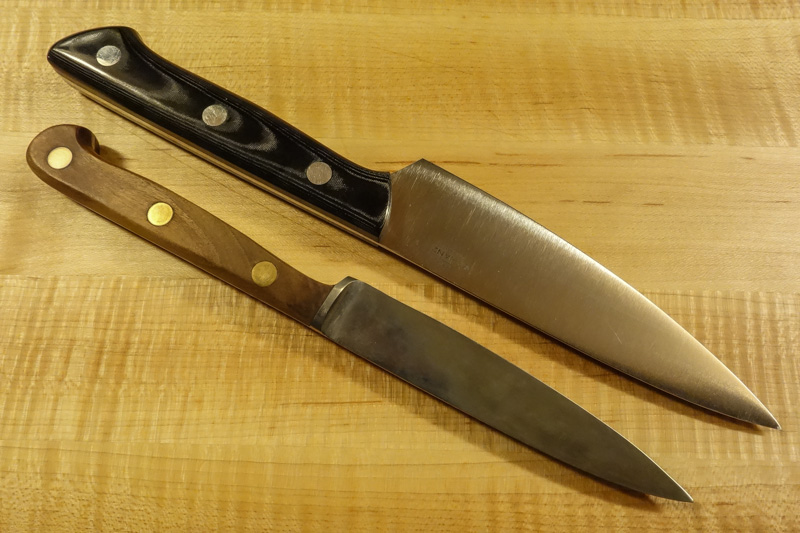

@TFOS
Zur besseren Einschätzung hier die beiden Konkurrenten nebeneinander im Bild im direkten Vergleich. Sie unterscheiden sich fundamental. Während das Petty eine Klingenhöhe am Griff von 3 cm aufweist, sind es beim Herder 1922 Office gerade mal 1,8. Es geht besser um die Kurve beim Apfelschälen in der Hand.
Die Klinge ist dünner ausgeschliffen als beim Schanz. Auch das Slim wird daran nichts ändern. Mein Petty ist von Jürgen stark ausgedünnt worden und liegt mindestens auf dem Level, der beim Slim zu erwarten ist. Es kann die Geometrie des Herder dennoch nicht ganz erreichen. Das Herder ist nagelgängig, das Petty nicht.
In der Tabelle kannst Du die Werte ansehen. Das Petty von Jürgen Schanz ist besser auf dem Brett. Es ist 2 cm länger in der Klinge und SB1 ist sehr robust und ein erstklassiger Stahl. Mit beiden Messern liegst Du goldrichtig. Es kommt lediglich darauf an, wo Deine Vorlieben liegen …
