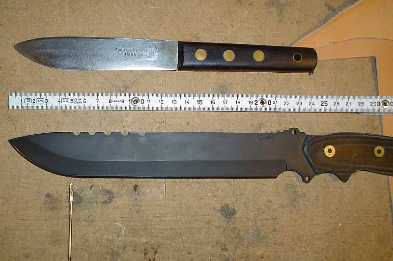

Moin
Das ist eine sicherlich richtige Feststellung.
ich war mal kurz an der Schublade und habe nachgemessen.
Das Takelmesser dürfte nicht geführt werden. Die Klinge wird über 3,5cm schmaler (zur Spitze hin). Bei einer Klingenlänge von gut 13cm wären das mehr als 25%. Außerdem verringert sich die Klingendicke kontinuierlich vom Griff zu Spitze.
Der Klopper darunter ist ohne Fehlschärfe, hat keinerlei Abnahme in der Klingendicke und die "Spitze" ist 4,6cm lang. Bei einer Klingenlänge von 23cm sind das 19%. Das Teil dürfte man also führen.
Ist ja auch weder Spearpoint, noch Bowie noch Dolch.
Ich habe noch zwei andere Takemesser vermessen. Eins von Lindner, eins von NoName Solingen. Die dürften beide auch nicht mehr geführt werden.
Hauptsächlich werden bei Pfadfindern solche Takelmesser und die ganzen nordischen Messertypen verwendet.
Die fallen dann nahezu alle unter das Verbot. Nur die Lappenmesser mit Klingenlänge über 16cm hätten dann wieder ein "erlaubtes" Verhältnis von Klingenlänge zur "Spitze".
chamenos
