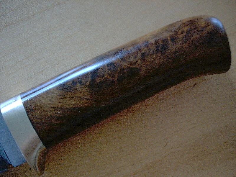

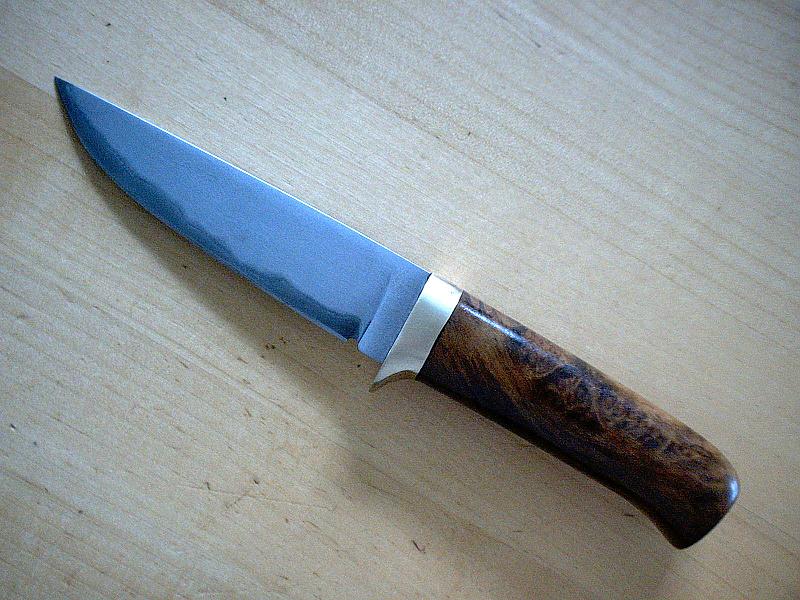

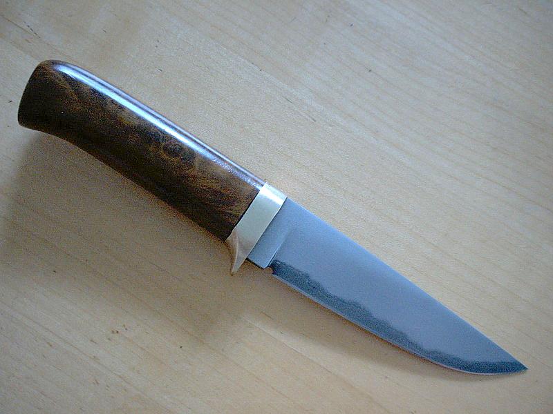

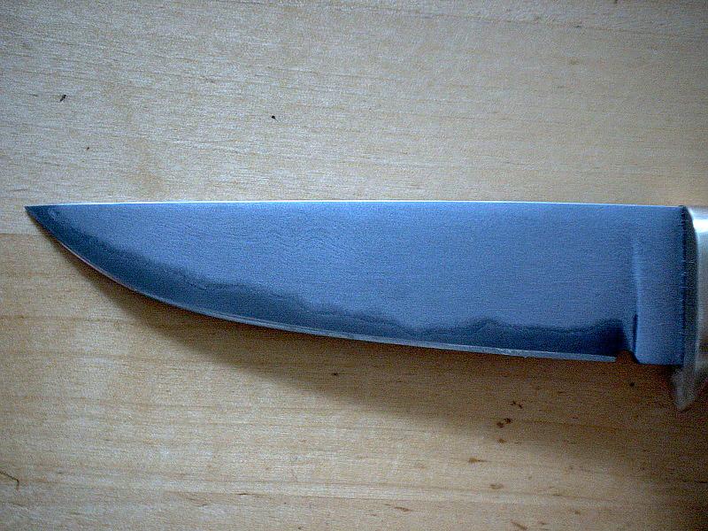

bei mir ist auch wieder eins fertig geworden. Klinge ist aus St-37 mit einer Schneidlage aus Ck 85, 11,5 cm lang, 4 mm stark. Der Griff ist aus Pfefferholz, Parierelement aus Bronze.
Von Pfefferholz hab ich bislang noch nie was gehört. Es ist aber sehr angenehm zu bearbeiten, nicht so offenporig wie zb Nussbaum, und riecht beim Bearbeiten wirklich ausgesprochen gut...
Merci für jede Kritik.

hallo manni
na sorry -da giebts nichts zu kritisieren.es ist ein super schönes messer geworden.tolle form,verarbeitung und material.

Da stimmt doch einfach alles. Wunderschönes Messer. Selbst die Aussenlagen ST37 zeigen auf den Bildern "Struktur"
Danke fürs zeigen
Gruß Ulli

ich danke für das Lob! Es stimmt, St 37 macht schöne Muster. Es ist zurechtgeschmiedet aus einem 2-zölligen Heizungsrohr, gestaucht und gestreckt und ein bisschen geätzt... das Puddeleisen des kleinen Mannes.

Mich freut besonders die Verwendung von St 37 mit so schönen Ergebnissen. Wenn ein Ergebnis mit einfacheren Mitteln erzielt wurde, finde ich das noch ein bisschen besser als mit teurerem Materialeinsatz.
Ein Tipp zum Foto: Das sieht für mich so aus, als wäre da einfach etwas wenig Licht gewesen, so dass die Kamera automatisch auf 400 oder noch mehr ASA gegangen ist. Dadurch wird es grobkörnig und es ist nur wenig Zeichnung da.
Das selbe Foto im Freien oder mit Zusatzlicht wäre bei 100 oder weniger ASA gegangen, dadurch wäre es wesentlich besser geworden; auch ohne eine bessere Kamera.
