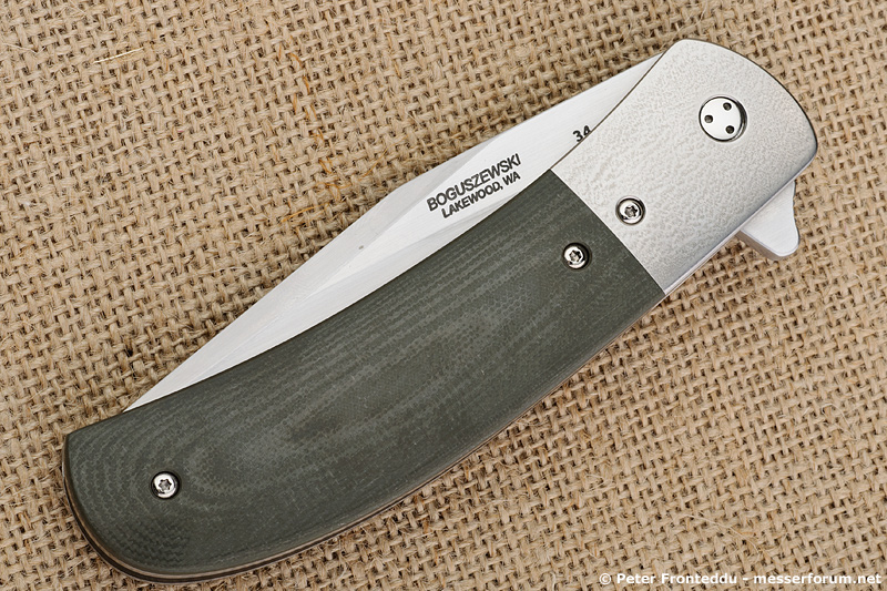

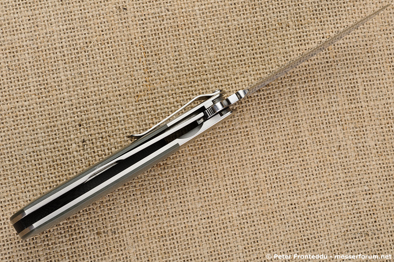

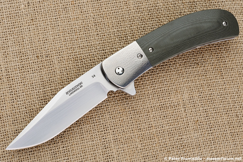

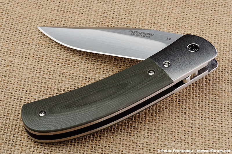

Das Ding war schonmal im Marktplatz zu sehen. Aber da dort ja nicht alle reinschauen können :steirer: hier mal für alle und die Ewigkeit und so weiter.
Modell "Classic Cobra", Klinge BG42, Griff G10 und Titan, Bronzewasher. Die Konstruktion des Anschlags find ich immer noch Klasse.
Klingenspiel null. Und flippt, wie ein Flipper flippen sollte - Hebel drücken, whack. Nix mit der Hand herumfuchteln, nur Hebelchen drücken.
Verarbeitung 1A, alles supi.
Nicht so supi sind die Wartezeiten. Ich stehe seit 2003 auf der Liste, angeblich drei Jahre. Aktueller Stand: Also eventuell kann er im Frühjahr anfangen ;) Mei da brauchts Geduld oder Geld und Schnelligkeit im After Market. Ich nehm das mit der Geduld :)

Es gibt drei Größen: Mini Cobra (3,25") - hab ich eine. Dann Cobra mit 3.75" Klinge. Und King Cobra mit 4,5" Klinge.
Und die jeweils als Classic Version, mit Clipppont Klinge. Oder eben als Cobra, mit der Recurve Droppoint Klinge.
Die Cobra hier hat eine Klingenlänge von 95mm. Das ist also eine Classic Cobra, nix King. Das kommt davon, wenn man abschreibt und nicht recherchiert ;)

Hallo ,
ein sehr sauber gemachtes Messer.
Mich stören allerdings einige kleine Dinge.
Das unterschiedliche Finish von Klinge ,Griffmaterial, Liner,Backen und Schrauben passt nicht zusammen.Dem Messer würde es meiner Meinung nach gut tun wenn man bei der Oberflächengestaltung etwas darauf geachtet hätte das die Einzelteile besser miteinander harmonieren.

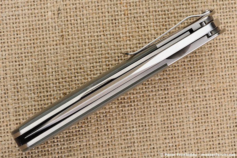

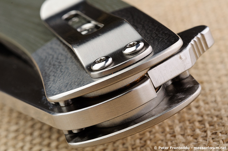

was mir auffällt ist das "seltsame" Schliffbild auf der Klingenwurzel (wie es in Bild 9 zu sehen ist). Das sieht so aus, als würde der Liner dort nur sehr punktuell direkt hinter die Wurzel schnappen und diese sonst nicht berühren, somit auch nur auf der erkennbar abgeschliffenen Fläche gegen die Klinge drücken oder sich womöglich gar dort verbeißen. Wenn das so wäre, das wäre ja der Hammer. Das kann ich mir bei einem Boguszewski ja gar nicht vorstellen.
Ich bitte um Aufklärung.

...nur sehr punktuell direkt hinter die Wurzel schnappen...
Ja das ist so. Da gibt es sogar Literatur dazu, allerdings nur auf Englisch.
...womöglich gar dort verbeißen...
Nein, das ist nicht so.
Aha, der Mann weiß aber ganz genau was er macht.
Der hat auch keinen schlechten Tag und liefert mal Gurken ab.
An schlechten Tagen baut er einfach keine Messer.

Warum investierst Du nicht selbst mal Zeit und machst Dich schlau?
Als Einstieg Bob Terzuola, The Tactical Folding Knife. Da steht über mehrere Seiten ganz genau beschrieben - gibt auch ganz viele hübsche Bildchen - warum seiner Meinung nach der Locking Liner nur an einem Punkt (unten) an der Klingenrampe anliegen sollte.
Du kannst auch das Buch von Stefan und mir zum Linerlock Messer lesen. Da steht das gleiche drin. Logisch, recht viel mehr, als das was Terzuola zum Thema Linerlock-Konstruktion geschrieben hat, gibts auch nicht zu sagen.
Reeve macht das bei den neuen Modellen etwas anders, der setzt gleich eine Kugel in den Liner.
"A ceramic ball creates the interface between the blade locking surface and the integral locking arm surface. The ball doubles to drop into a detent on the blade to ensure the blade does not open accidentally"
