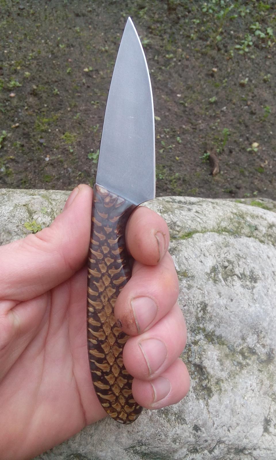

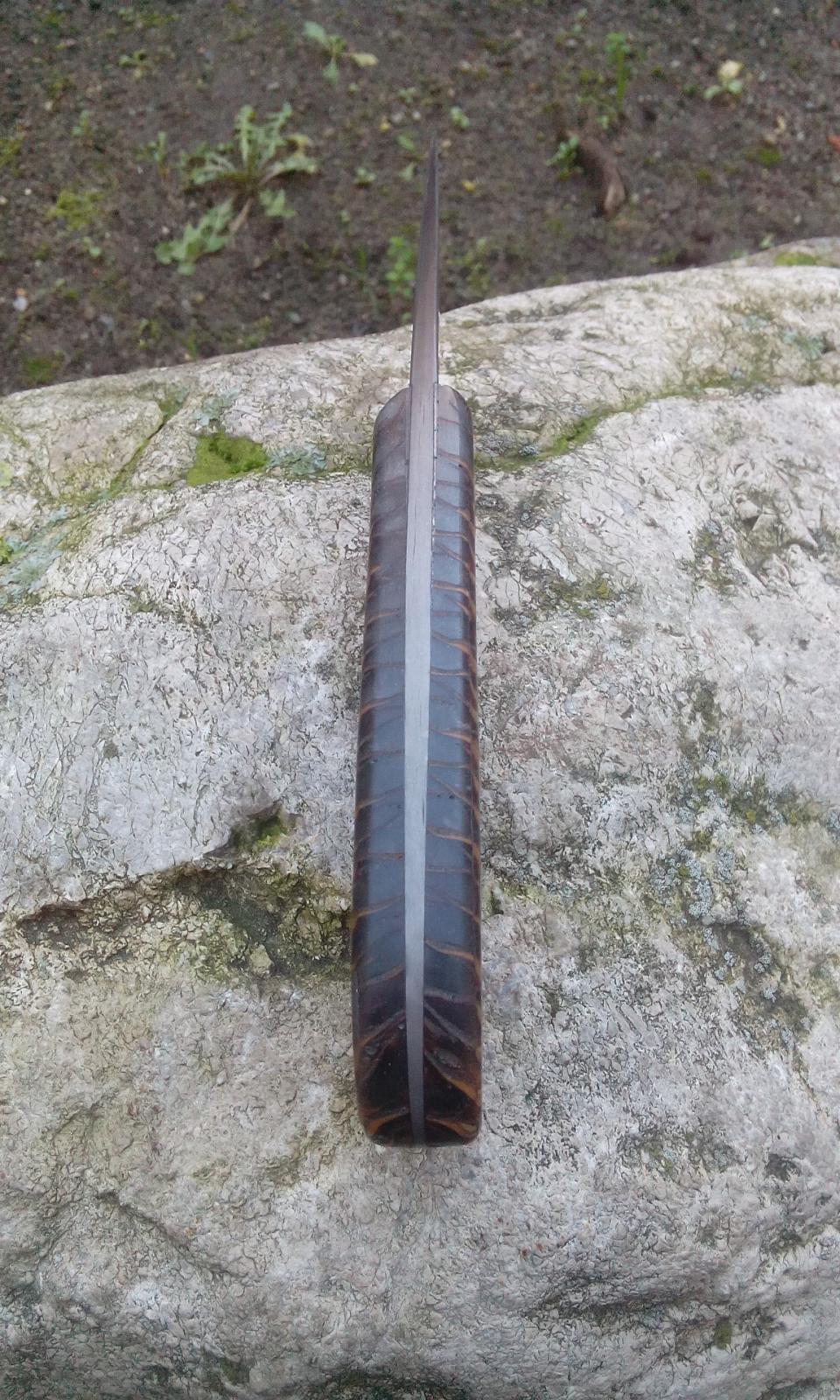

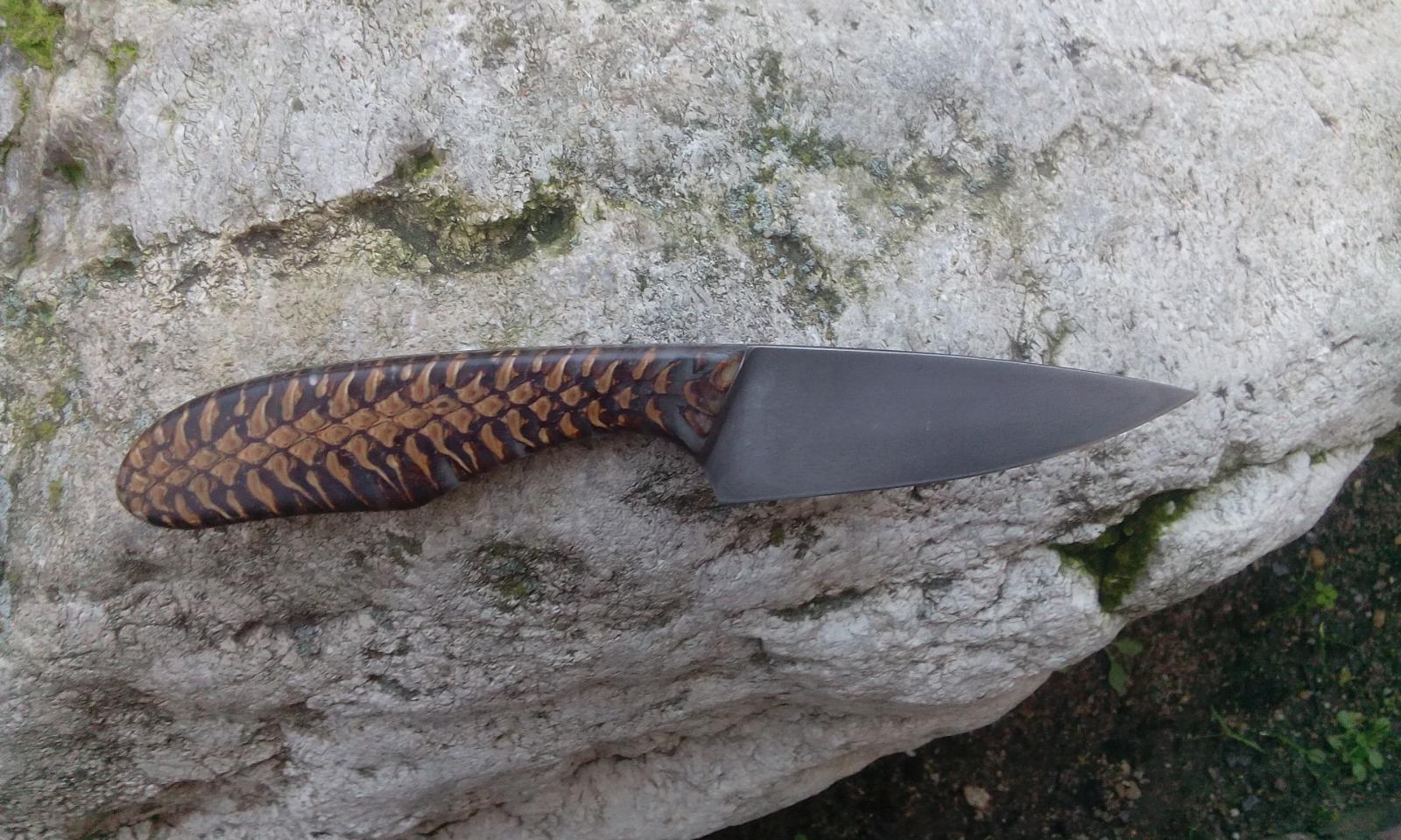

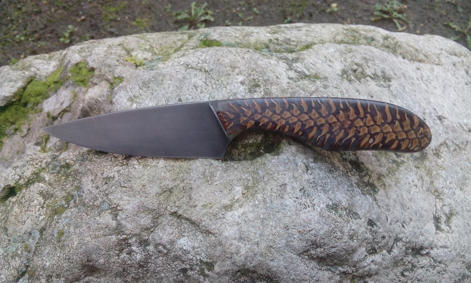

Da ich gerade noch am Rechner sitze...hier gleich noch ne Spielerei hinterher.
Musste doch endlich mal was von meinen Epoxidgießexperimenten verwursten...:hehe:
Klinge aus Feile...85mm lang...verjüngt sich von 4mm auf 1mm an der Spitze
Gesammtlänge 17,5cm
Erl getappert mit 3 versteckten Pins
das Ganze wieder mit Zitronensäure geschwärtzt
Griffschahlen ...Fichtenzapfen...vergossen mit Epoxid mit einem Farbverlauf von metalgun auf Stahl :teuflisch
Gruß Ralf
