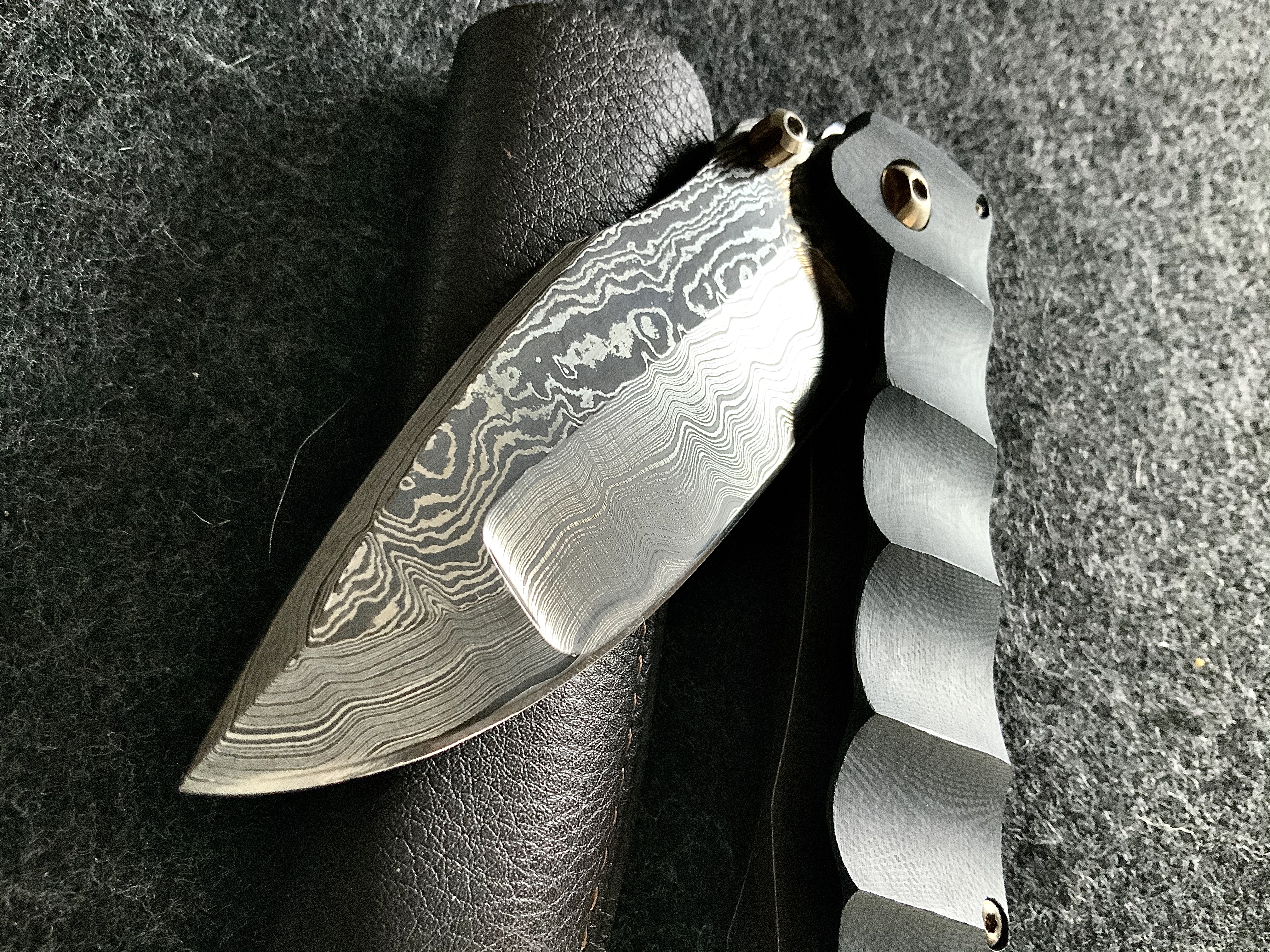

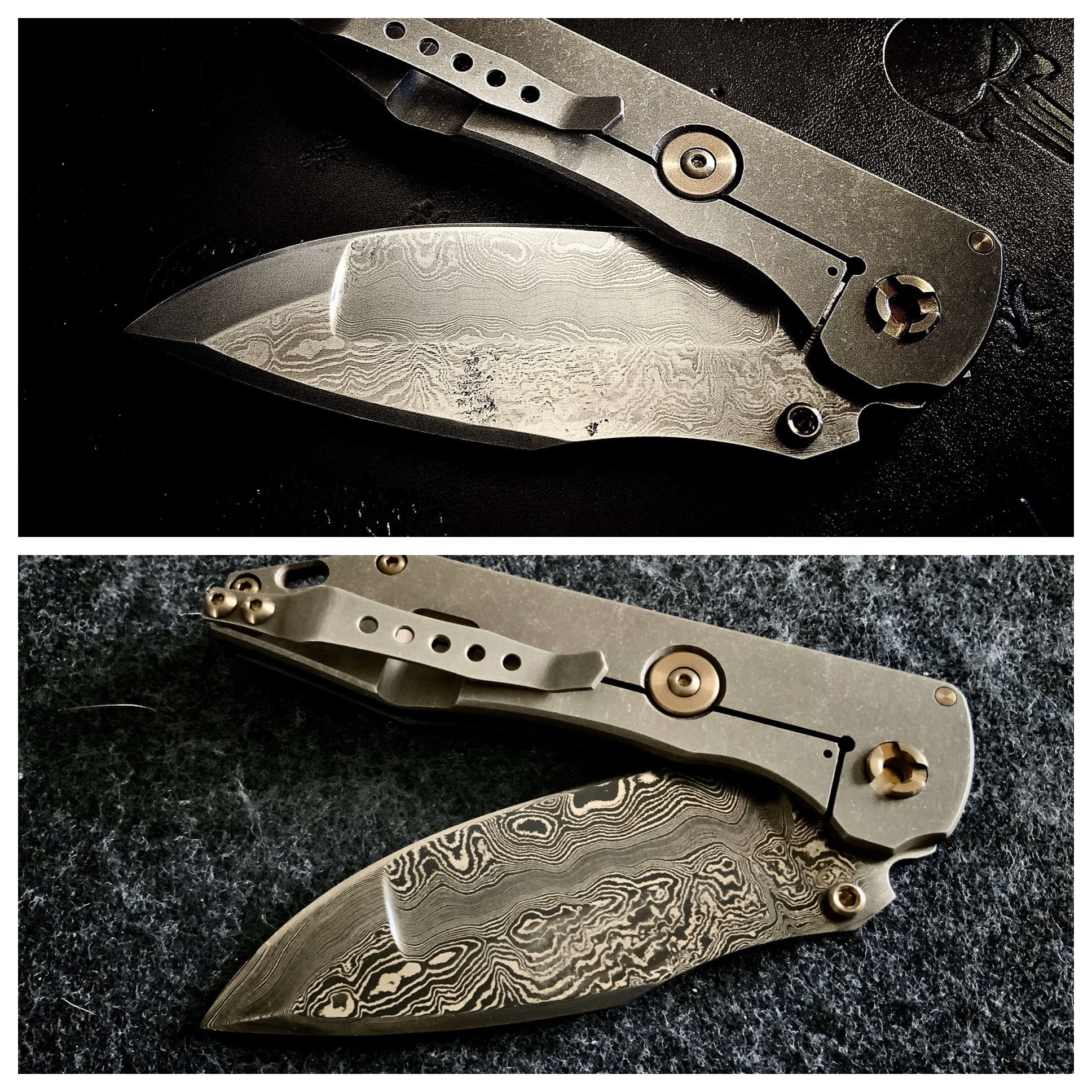

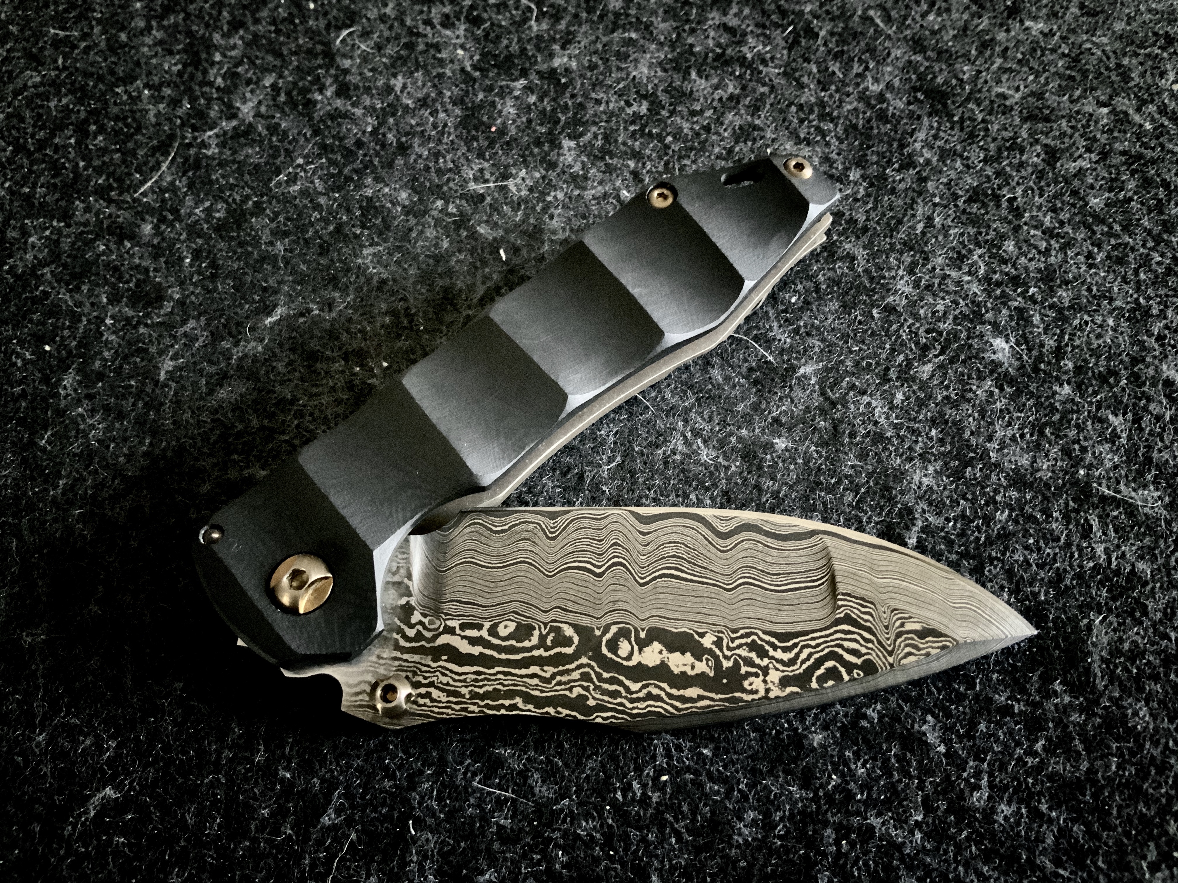

Servus,
Ich hatte mir vor einiger Zeit ein Haslauer SGF fullsize aus einer fb Messergruppe besorgt.
Die wuchtige Klinge besteht aus einem rostenden Damaststahl von Michael Schick und das ursprüngliche Messer war mit Micarta Griff und Messing Hardware vom Auftraggeber bestellt worden.
Der Folgebesitzer, von dem ich das Messer erworben hatte, hat von Gerd Titanhardware in bronze sowie eine gegroovte G10 Griffschale verbauen lassen.
Ein Flipper an solch einer wuchtigen Klinge ist nicht mein Ding, zumal dieser am SGF extra large ausgeführt war. Ausserdem hatte der Damast fast keinen Kontrast, sodass ich diesen anschliff und polierte.
Nachdem ich den Flippertab vom Profi hab‘ entfernen lassen, kam gestern die Klinge für 4 Stunden in kalt angerührten Instant Kaffee und ich mag den Haslauer jetzt gar nicht mehr aus der Hand legen
Hoffe, euch gefällt es ebenso.
