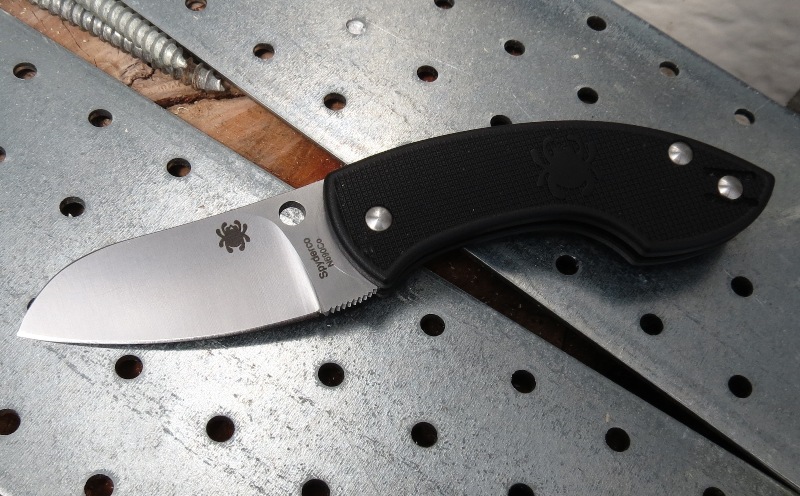

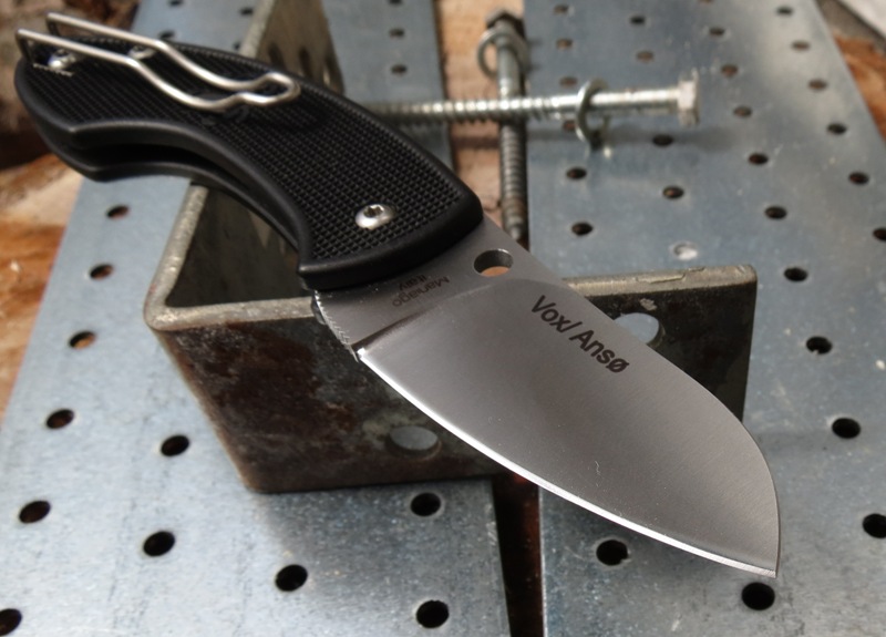

Selbstredend und wenn man eh nicht weit von Dänemark wohnt, mag ich auch das Pingo. In DK wie auch hierzulande ist es ein prima kleines Alltagshelferchen, ein Spydie, modern und garantiert 42a-konform.

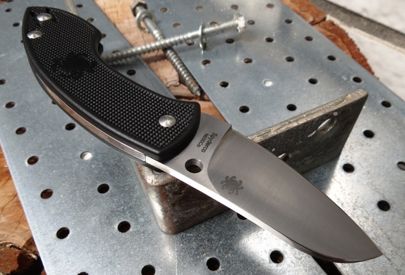

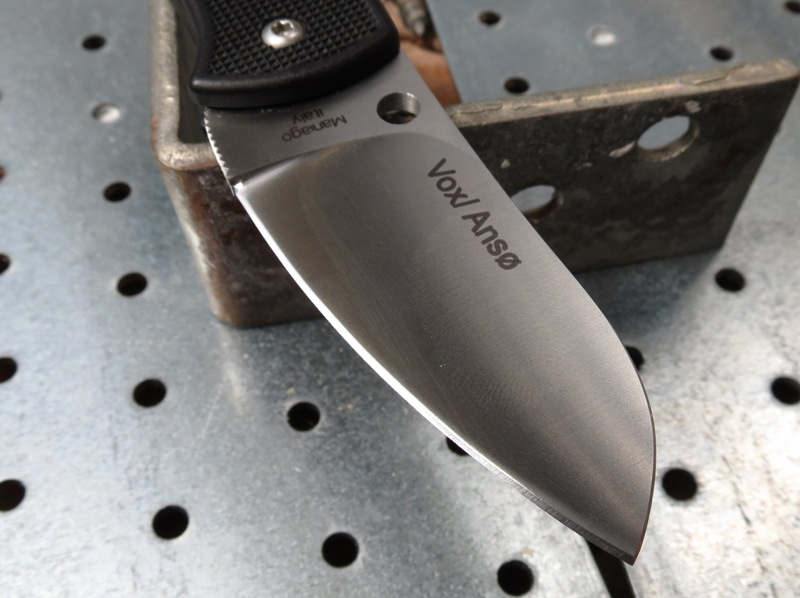

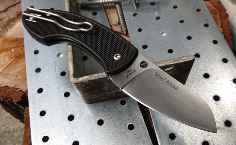

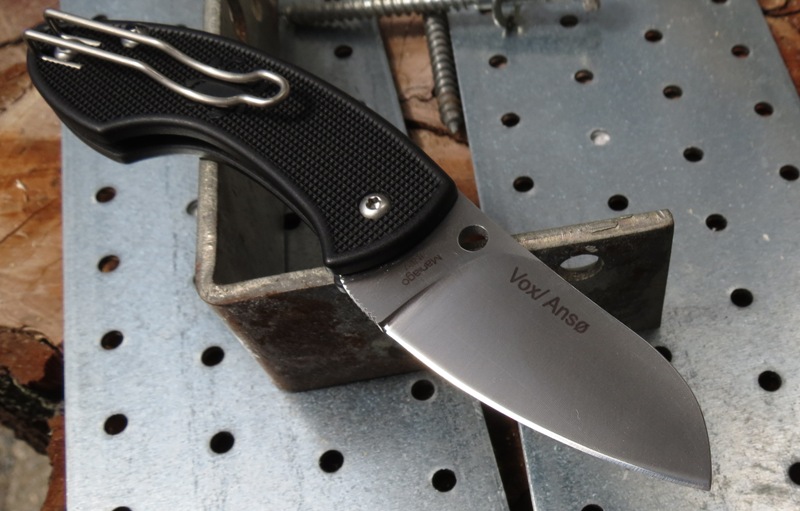

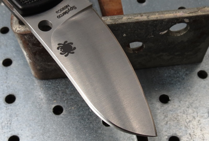

Was mich aber an dem stimmigen Gesamtpaket störte, war die Anso-Nase. Irgendwie zu eckig, im Gegensatz zu den anderen rund fließenden Linien.
Habe mich also rangemacht und dem Kleinen eine Schönheits-OP verpasst. Narkose war nicht notwendig, nur gute Kühlung.
Jetzt ist die Nase um minimale 1,5-2 mm geglättet, und sieht meiner Meinung nach deutlich besser aus. Das allgemeine Mikro-Santoku-Erscheinungsbild ist noch vorhanden, aber schöner. Seht selbst.

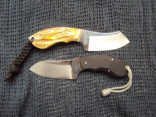

Ich habe mir u.a. aus ähnlichen Gründen mal ein Böker Rhino ,nach meiner Zeichnung , ändern lassen. Das hat ein erfahrener Schleifmeister für mich erledigt.
Darf ich Dich fragen, wie Du in diesem Fall zu Werke gegangen bist ?
Auf einem 125-mm-Tellerschleifer mit angekletteter Scheifscheibe bei langsamster Drehzahl vorsichtig abgeschliffen. Zunächst mit einer neuen 240er Scheibe, danach mit einer stark abgearbeiteten 240er, die fast nichts mehr abträgt, geglättet. Immer viel Wasserkühlung zwischendurch, damit der Stahl nicht mehr als lauwarm wurde. Endbearbeitung von Hand mit Schleifblock und 600er Papier. Zu guter Letzt mit einem stark abgenutzten Schleifpapier, das mehr poliert als schleift.
Ich sehe, du hattest beim Rhino die gleiche Idee. Sieht gleich zehnmal ästhetischer aus.
