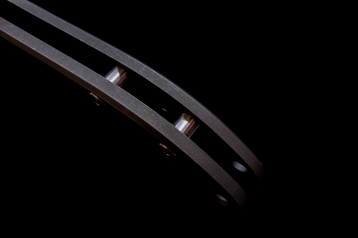

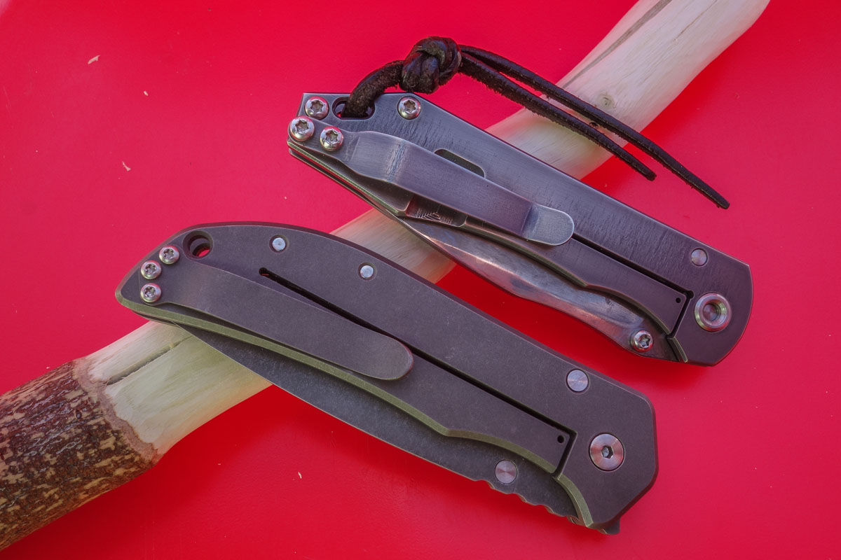

Die beiden 4,1 mm starken Titanschalen, der Stoppin und zwei Stand Offs mit einem Durchmesser von jeweils 6,35 mm nebst Klinge bringen es auf satte 188 Gramm (Haslauer-Shiro-SBH = 139 Gramm und Les George VECP 2.0 = 163 Gramm). Wobei der eigentliche Rocker - ist ja ein Messer - die Klinge ist: 4,5 mm CPM 3V Full Hight Convex Grind. Das motzt bei einem Folder. Und ist definitiv übertrieben bzw. mehr als wirklich erforderlich. Denn der superb toughe CPM 3V wäre bei einer Klingenlänge von 9,5 cm nicht zwingend gewesen. Eröffnet uns aber fabelhafte Perspektiven, wie wir im Folgenden sehen werden …

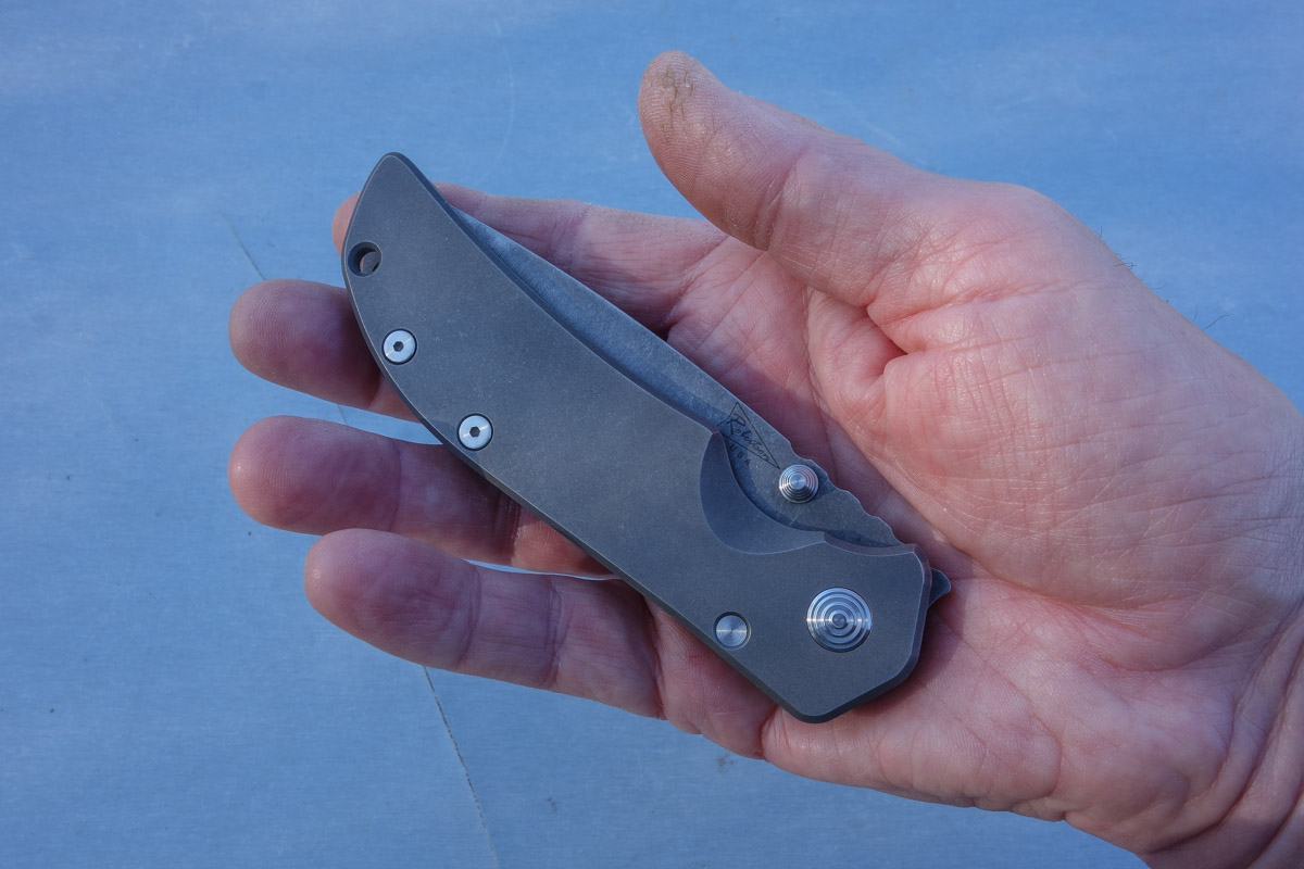

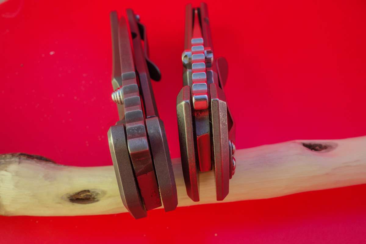

Wer den Patron in die Hand nimmt, stellt fest: Eine Bank! Quasi ein Fixed. Ein Klapp-Gunny oder F1 für die Hosentasche. Hier bewegt sich definitiv beim besten Willen nichts!! Ein Gunny Hunter bringt 153 Gramm (249 gr. mit Original-Scheide) auf die Waage, ein Fällkniven F1 147 Gramm (199 gr. mit Zytel-Scheide). Die Klingenform ist am besten mit der eines F1 vergleichbar. Auch dessen Klinge mißt 4,4 mm (Gunny 3,9 mm). Die Gesamtlängen der drei Messer sind annähernd identisch: Patron = 21,6 cm, F1 = 21,3 cm, Gunny Hunter = 21 cm.
Die Ausfräsung des Liners ist an der dünnsten Stelle noch 1,4 mm stark und insgesamt nur 9 mm breit. Bei Rick Hinderers XM-18 zum Vergleich ist es nur 1 mm, beim Large Sebenza sind es 1,3 mm - bei beiden beträgt die Breite der Ausfräsung 1,5 mm). Was sich im Ergebnis beim El Patron drastisch stabilitätsfördernd auswirkt. Ein echtes Männermesser! Ein Lock Bar Stabilizer aka Over Travel Stop ist absolut entbehrlich. Überdehnen ist ohne Zuhilfenahme eines Werkzeugs nicht zu schaffen. An schlechten Tagen kann man froh sein, wenn man die Klinge überhaupt entriegelt bekommt :steirer:.

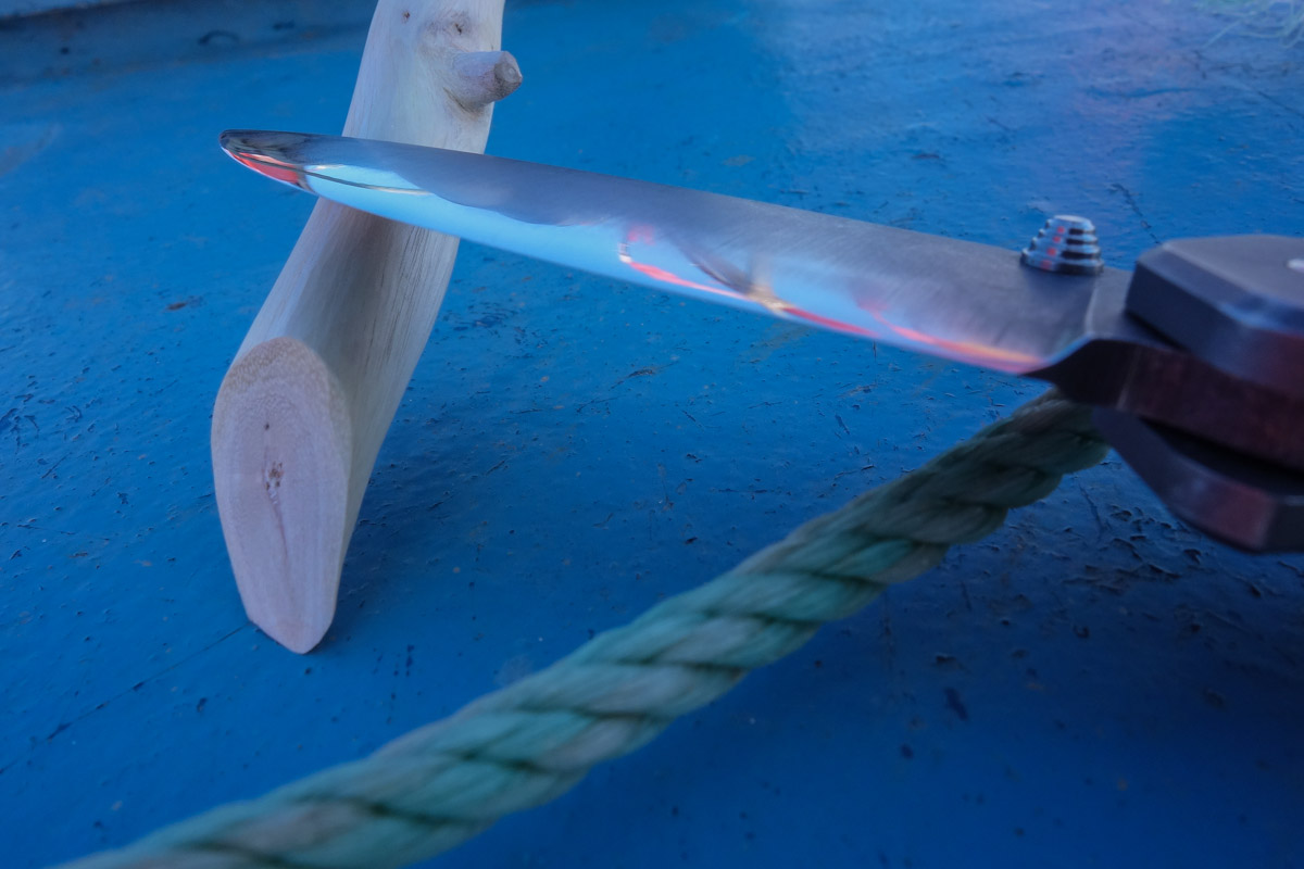

Nach all der Vermessung, Abwägung und Begeisterung haben wir den ‚Pitbull‘ seiner ureigentlichen Bestimmung zugeführt - und geschnitten. Papier ging, Rasur eher nicht. Ein paar leichte Züge über den Sinter haben dem abgeholfen. Und dann kam Holz. Dickes, dünnes, hartes und härteres. Ein paar Tage lang. Dann war das mit dem Papier nicht mehr so dolle. Und wir haben uns mal grundsätzliche Gedanken zum Schärfen gemacht.
Ballige Klinge? Also im Prinzip Leder mit Paste bzw. Micro Mesh auf Mousepad. Und nicht Sinter. Ballig gehört ballig! Wenn, ja wenn es die Klingengeometrie denn zuläßt. Und wie wir mittlerweile wissen - aus guter und auch schlechter Erfahrung - geht das nur problemlos, wenn der Schneidenwinkel flach genug ist und hinter der Wate nicht der fette Speck lauert. Mit anderen Worten, wenn wir keine Dull Edge mit Fat Bevel Geometry vorfinden. Im schlimmsten Fall sehen wir - wie Dr. Wako aka virtuovice es nennt , eine „fat bevel geometry AND a large angle micro bevel“.
Beim El Patron handelt es sich um den schlimmsten Fall :eek: … Ein Abziehen auf Schleifleinen führt zu keinem befriedigenden Ergebnis. Man eiert auf der Wulst herum, die zwischen Primary Bevel (slack ground) und Secondary Bevel steht. Um zu verdeutlichen, was genau wir meinen, verweisen wir auf folgende Grafik von L.T.Wright. Das unterste Bild zeigt eine solche konvexe Klinge (slack-ground with a secondary convex edge), wie ihn auch der Patron im Originalzustand aufweist:
Ebenfalls HIER hat Jeremy Robertson - wie auch Mike Stewart und BRKT das in der Regel tun - auf absolute Stabilität und hohe Standzeit gesetzt. Der Knackpunkt ist der “Wulst“ beim Übergang vom „slack ground“ zum „secondary bevel“. Der konvexe Bogen der Klinge verläuft nicht von oben herab gleichmäßig flach bzw. gestreckt Richtung Null.
Wir wissen - und das aus guter Erfahrung - daß CPM 3V ein superb tougher Stahl ist, der ordentlich was abkann. Und einen ‚moderateren‘ Verlauf der Klinge erlaubt. Nicht umsonst hat Mike Stewart den BRKT Ultra Lite Bushcrafter (CPM 3V) mit den Worten beschrieben: „You can horse this knife!“.
Und unser BRKT Kephart hat trotz seiner schlanken Klinge aus CPM 3V von nur knapp über 2 mm bisher fabelhaftes Stehvermögen bewiesen - obwohl wir es (wegen fat bevel :p …) an der Schneide einer kleinen „Reha“ via Sandpapier unterzogen haben.
Der Piranha-Mod …

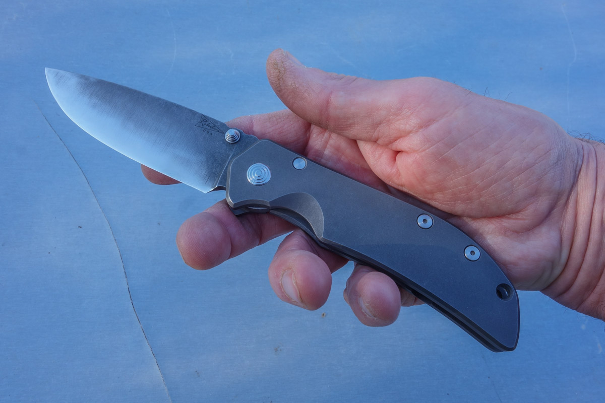

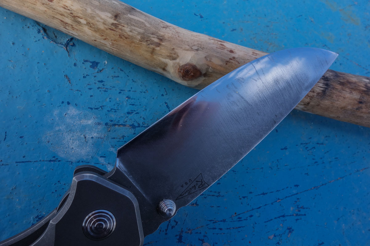

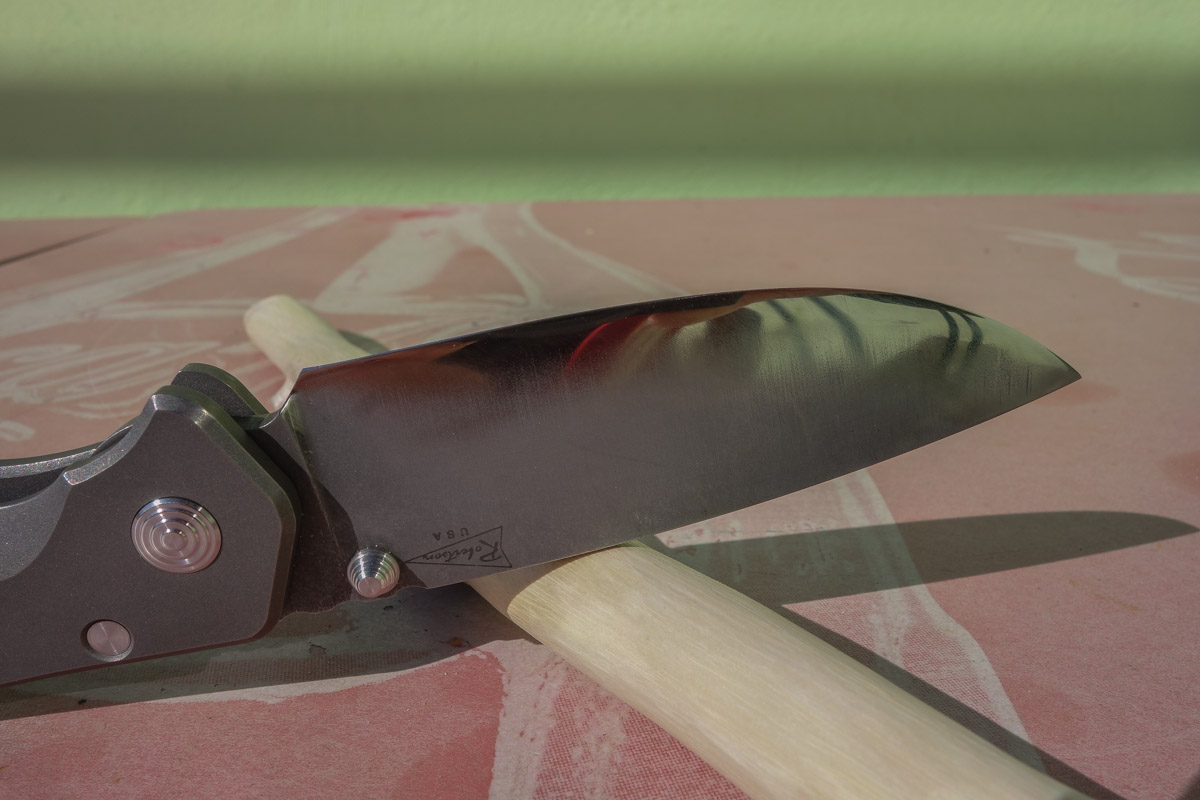

Dies im Hinterkopf, haben wir überlegt, ob wir dem Übel an den Bevel gehen sollten. Uns war allerdings klar, daß es kein Sonntagsspaziergang werden und nicht mit einem minimalinvasiven Eingriff getan sein würde. Denn CPM 3V in dieser opulenten Ausführung sollte uns einiges abverlangen. War es beim Kephart nur eine „Kleinigkeit“ gewesen, sah die Sache hier ganz anders aus. Bestärkt durch die guten Ergebnisse beim Benchmade-710-Mod mit seiner D2-Klinge haben wir schließlich gedacht: Ok, Rock’n‘Roll :lechz:
Wir haben uns in diesem Fall - wir wollten auf gar keinen Fall etwas versauen - gegen die Shapton Glasstones entschieden und stattdessen - wie schon beim Kephart - für Naßschleifpapier 1200 und 2000. Dieses trocken - mit angefeuchteter Unterseite auf die Vorderkante des Küchentresens gepappt - eingesetzt. Und zwar deswegen, weil bei feuchter Verwendung bzw. Einsatz der Shaptons der Schleifschlamm eine genaue Kontrolle des Verarbeitungsfortschritts beeinträchtigt hätte. Trocken verwendet sieht man dagegen ganz ausgezeichnet die Spuren des Abtrags und kann sich so - feinjustierend - sehr gut der Schneide entlang an das gewünschte Ergebnis herantasten.
Wobei Herantasten die Angelegenheit insgesamt sehr gut beschreibt. Es hat gedauert!!! Drei Bogen 1200er …. Wechsel zu 2000er und zurück. Abzug mit Micro Mesh, um zu sehen, ob es reicht. Zurück auf 1200er … Um es abzukürzen - die eher „gemächliche“ Vorgehensweise hat sich mehr als ausgezahlt, das Ergebnis ist absolut fabelhaft. Der muskelstrotzende 'Pitbull'-Folder hat jetzt einen gestreckt konvexen Klingenverlauf und das „Gebiß“ eines Piranhas. Full Hight Convex Grind Down to Zero oder Convex to Sharp :excitement:!!! Und die Klinge hält, was wir uns im Vorfeld versprochen haben. CPM 3V verträgt eine solche Geometrie. Auch nach mehrtägig robustem Einsatz keine Serrations. Ruckelfreier Lauf über den Daumennagel. Gute Standzeit. Einfaches Scharfhalten mit Micro Mesh auf Mousepad …

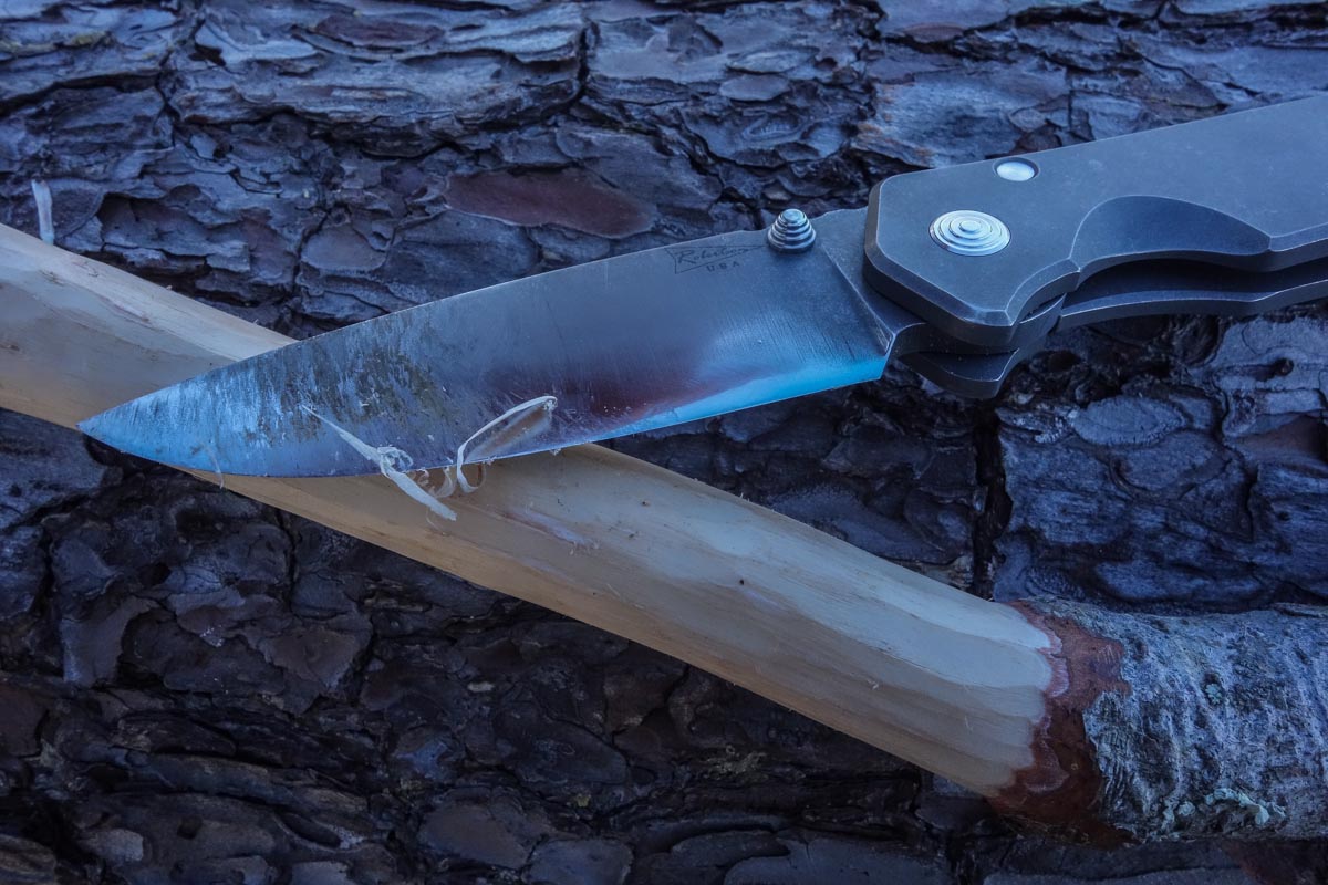

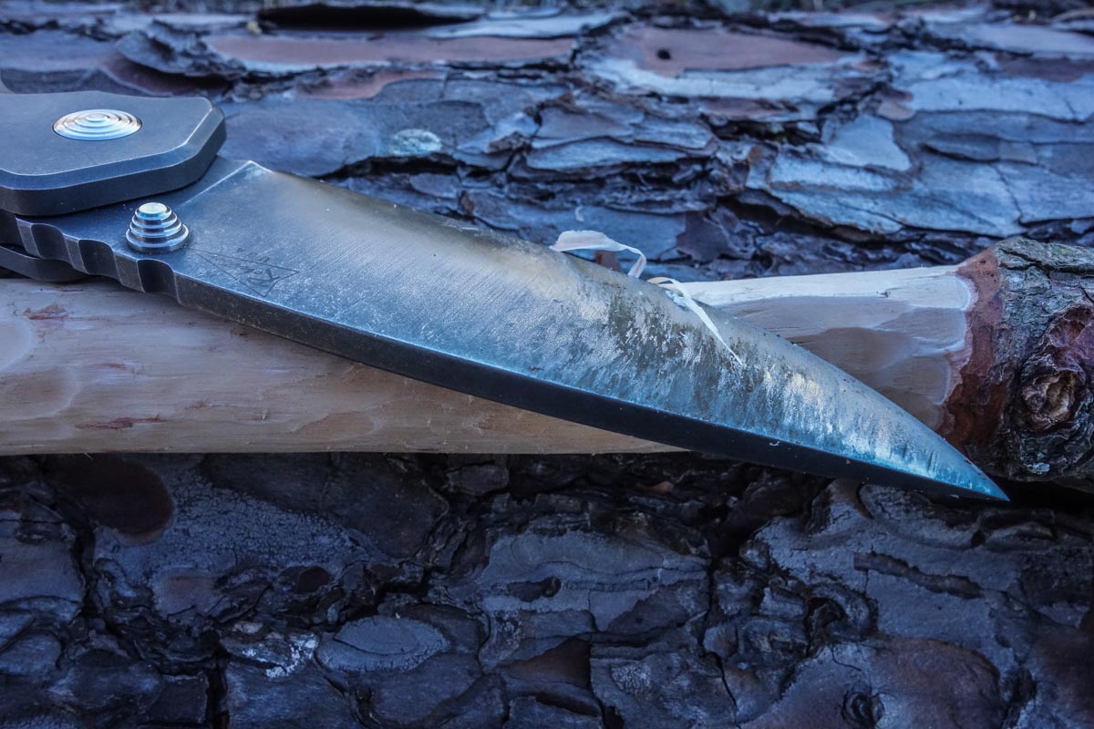

Beim Finish der Klinge hat sich im Verlauf der Bearbeitung eher beiläufig ein uns sehr zusagender „Rat-Style“ ergeben. Der ureigentliche Acid Stonewash geht gleitend in den glänzend polierten Teil der Klinge über. Im Gesamtergebnis nimmt das dem Messer das Langweilige. Denn ein komplettes Einheitsgrau aus Griff und Klinge ist nicht so unsere Sache. Beim „Gray“ von Gerd Haslauer „lebt“ das Messer durch die Patina der Shirogami-Klinge. Welche von Gerd bereits in traumhaftem Zustand bei uns eintraf. Convex as convex can …
Das Schneidverhalten von El Patron hat sich durch den Eingriff entscheidend verbessert. Es kommt eben schlicht und ergreifend darauf an, was an der Schneide und direkt hinter der Wate los ist.

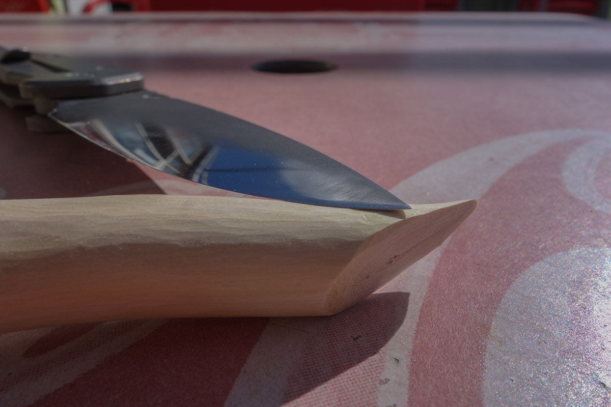

Nach unserer Erfahrung hält ein noch so cooles Finish (Stonewash, Beschichtung …) nur begrenzt, wenn man häufiger mit einem Messer schneidet. Jedenfalls, wenn es um mehr geht, als um Papier und Salatgurke ;).

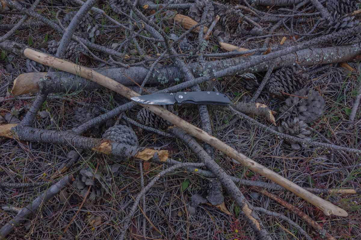

Auf dem Landy liegt immer ein Vorrat an „Hardware“, die wir bei unseren Waldspaziergängen en passant immer mal wieder mitnehmen. Damit kein Engpaß entsteht. Die Härte ist sehr unterschiedlich. Manche Knüppel haben schon ewig und drei Tage in der prallen Sonne vor sich hingedörrt.
Und wenn man dann aus einem xbeliebigen - heute z.B. dem abgelichteten - Holz mit Astfortsätzen einen a…glatten Handschmeichler machen will und nach und nach die Fortsätze entfernt, dann leidet jedes Finish. Insbesondere, wenn man an diese Hardcore-Kernhölzer gerät wie zufällig heute Morgen. Am Glanz in der Sonne ist gut zu erkennen, was da los ist. Wie Glasfaser :p
Am besten eignet sich dann eine polierte ballige Klinge, die nach Gebrauch beim Abzug auf Micro Mesh die Schlieren wieder verliert, die entstanden sind. Bei einer Beschichtung sieht die Klinge dann irgendwann echt gammelig aus. Das macht uns zwar nichts aus. Aber für einen Fetischisten fängt dann der Trouble an. Neu beschichten oder ärgern …
Im übrigen paßt das Rat-Finish des Patron gut zum selbigen des Land Rover. Der ist Baujahr 1997 und hat seit 10 Jahren keine Politur gesehen. Dafür ist der Original-Lack noch drauf. Im Used Look :eek:
Als ich eben in den Spiegel gesehen habe, fiel mir btw auf, daß ich bisher auch da von jedwedem Finisher Abstand genommen habe. Alles stimmig also :glgl:

Der CPM 3V zeigt übrigens seit 2 Tagen und mehreren Stunden Einsatz ohne jegliche Zuwendung nicht die geringsten Anzeichen irgendeiner Schwäche …

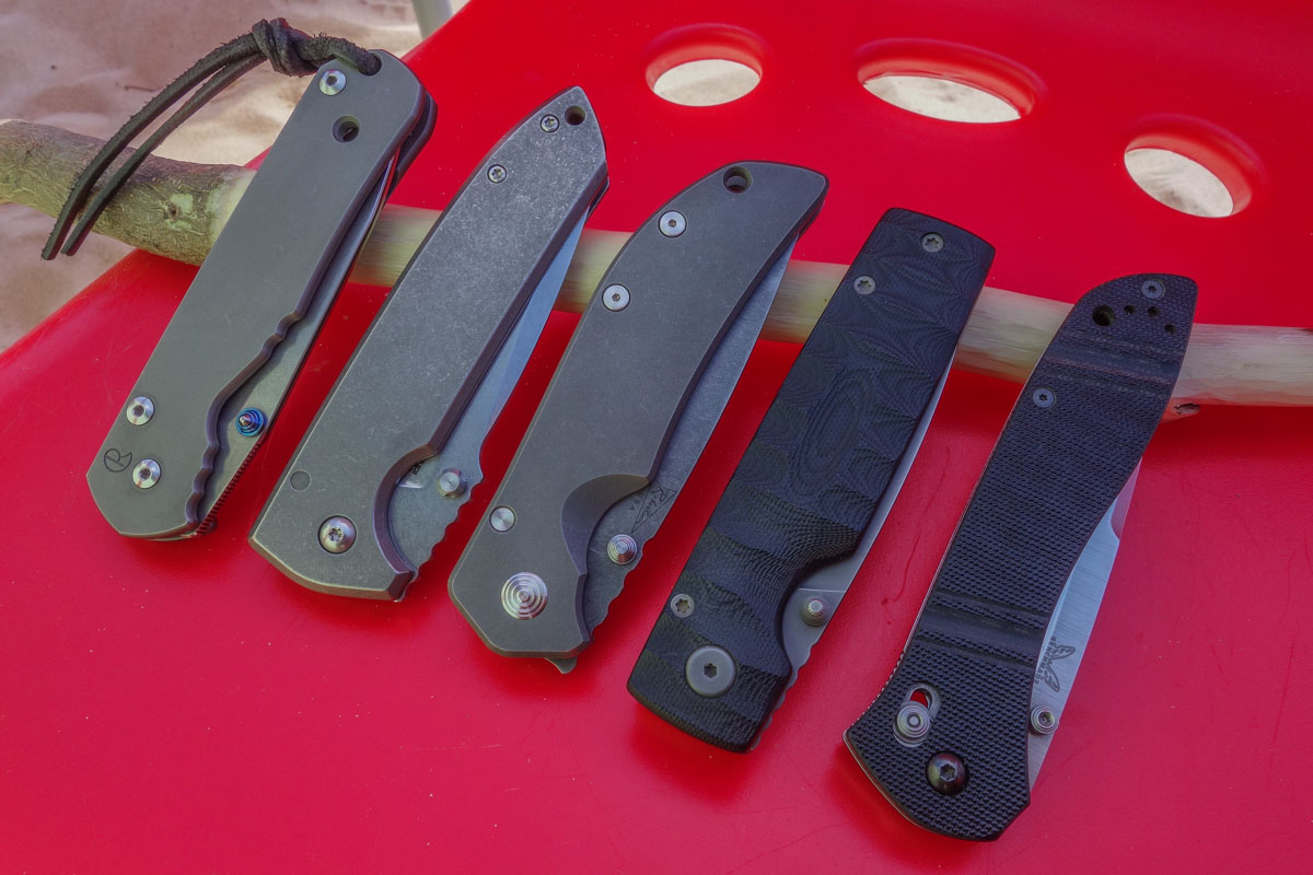

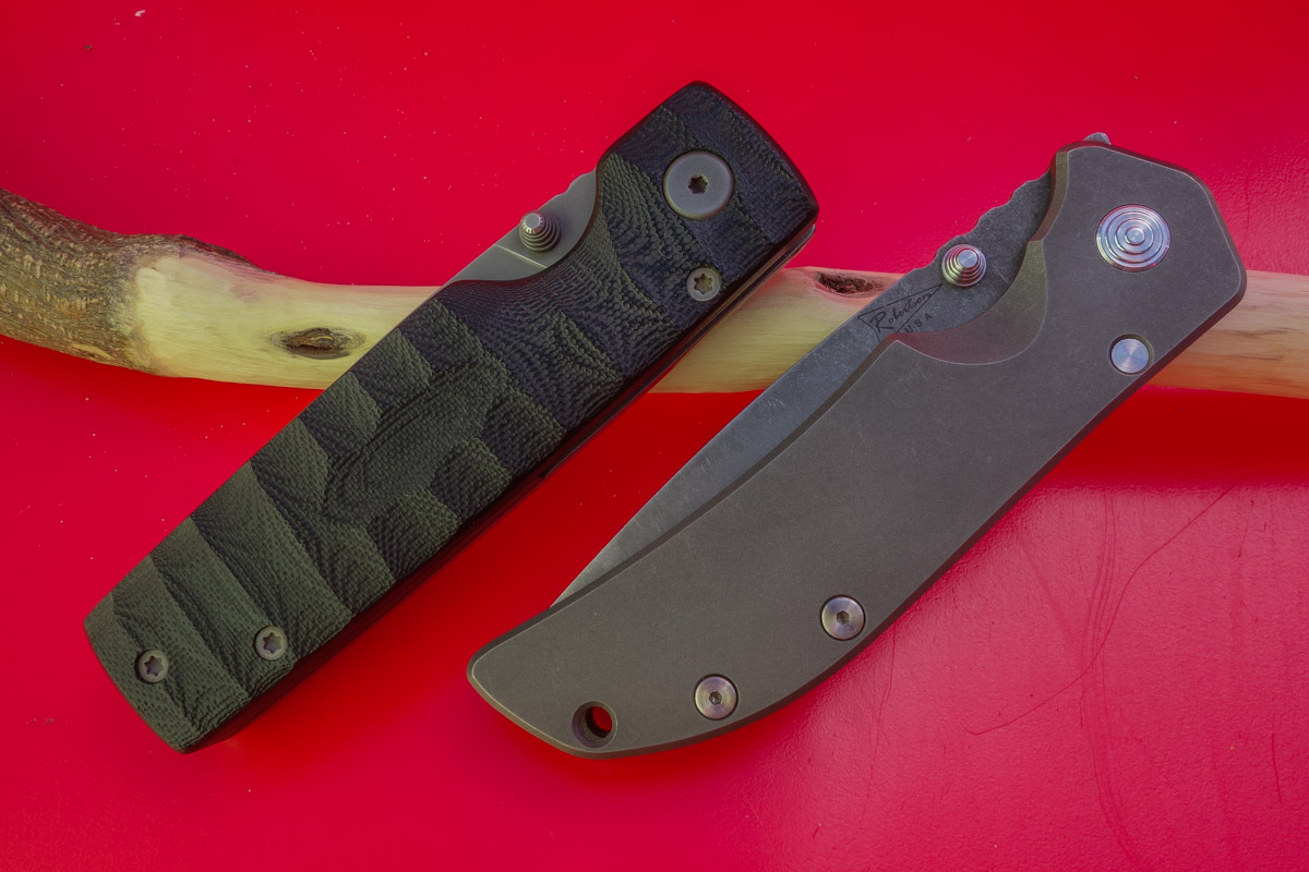

zum Frühstück der Vergleich zwischen Jeremy Robertson’s El Patron (hier noch im Originalzustand) und Gerd Haslauers Shirogami-SBH „Gray“. Zwei mächtige ballige Bolzen mit exzellentem Schneidverhalten. Dem Shirogami muß man die Schleifleinen oder das Leder nur zeigen - schon isser scharf :p
Convex to sharp rulez :distracted:…
01 DSC00012.jpg 02 DSC00014.jpg 03 DSC00211.jpg 04 DSC00208.jpg 05 DSC00212.jpg 06 DSC00004.jpg 07 DSC00026.jpg
See you later
Johnny & R’n‘R

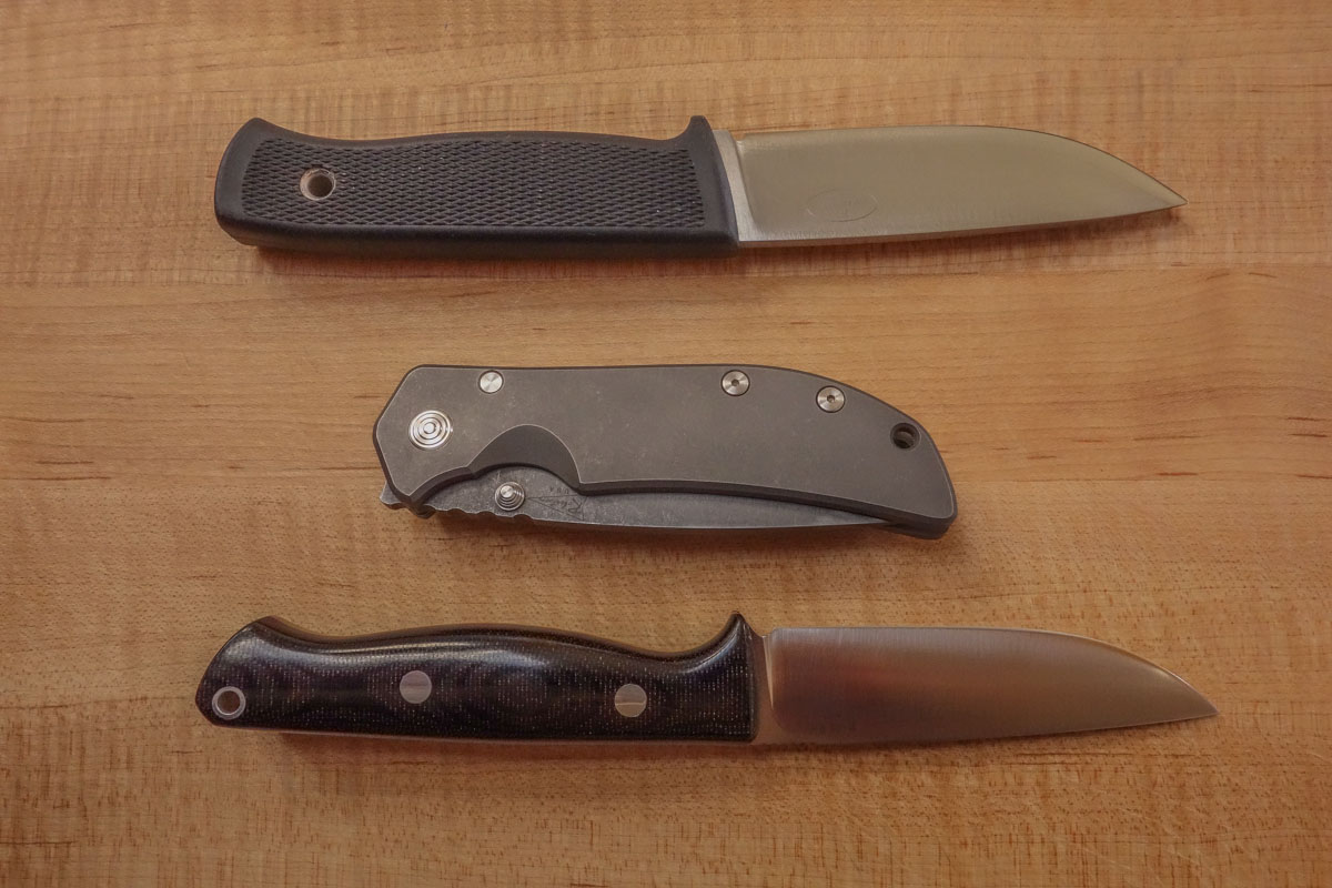

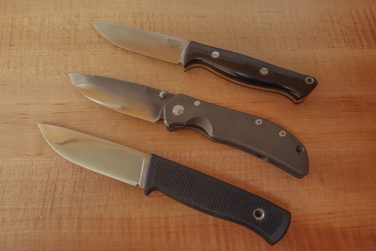

im Rahmen dieser kleinen Matinée haben wir das Large Regular Sebie, Les George‘s VECP 2.0, seine Dominanz - den Patron, Monsieur Zsolt und das Benchmade 710 noch einmal zum Familienbild gebeten.
Fällkniven F1 und Gunny Hunter FHG präsentieren sich auch noch kurz, weil die Rede von ihnen war. So klein sie auch eigentlich sind, nehmen sie doch im "Ausgehanzug" eine Menge Platz in Anspruch - im Vergleich zum El Patron jedenfalls. Wenn er zusammengeklappt ist.
Im geöffneten Zustand muß er sich dagegen nicht verstecken und hat eine in mehrfacher Hinsicht mindestens ebenbürtige Klinge. Wir können uns auch eigentlich nicht vorstellen, daß er im Einsatz vor „Erschöpfung“ zusammenklappt :adoration: …
In der Zwischenzeit hat der CPM 3V den 3. Tag in Folge ohne „Zuwendung“ hartes Holz bearbeitet. Und gleitet nach wie vor durch Papier wie frisch abgezogen. Chapeau :glee: …
Die Titanen :love-struck:

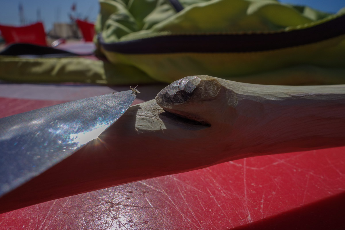

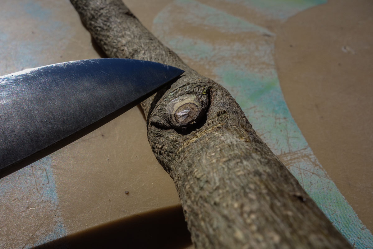

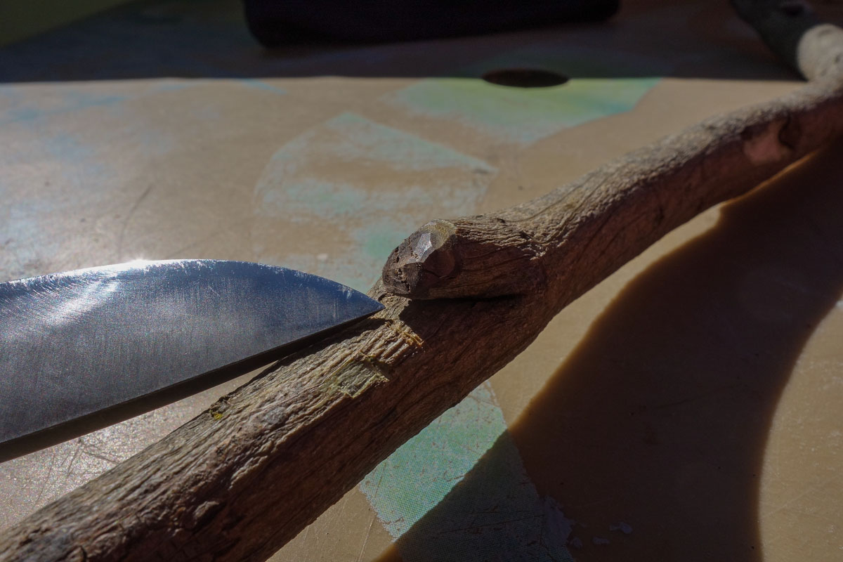

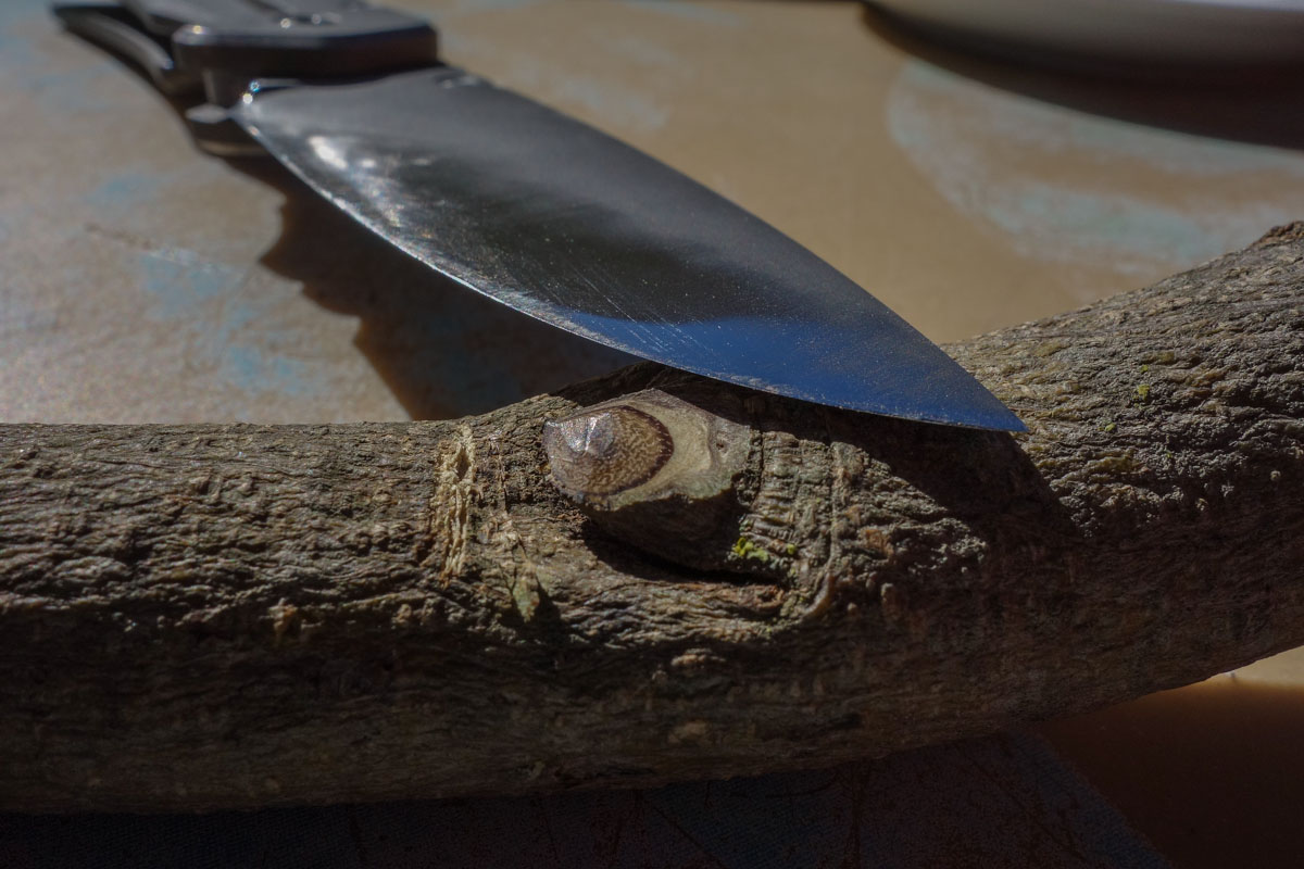

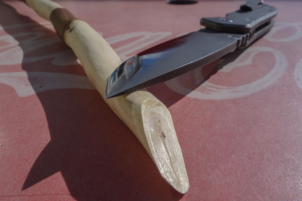

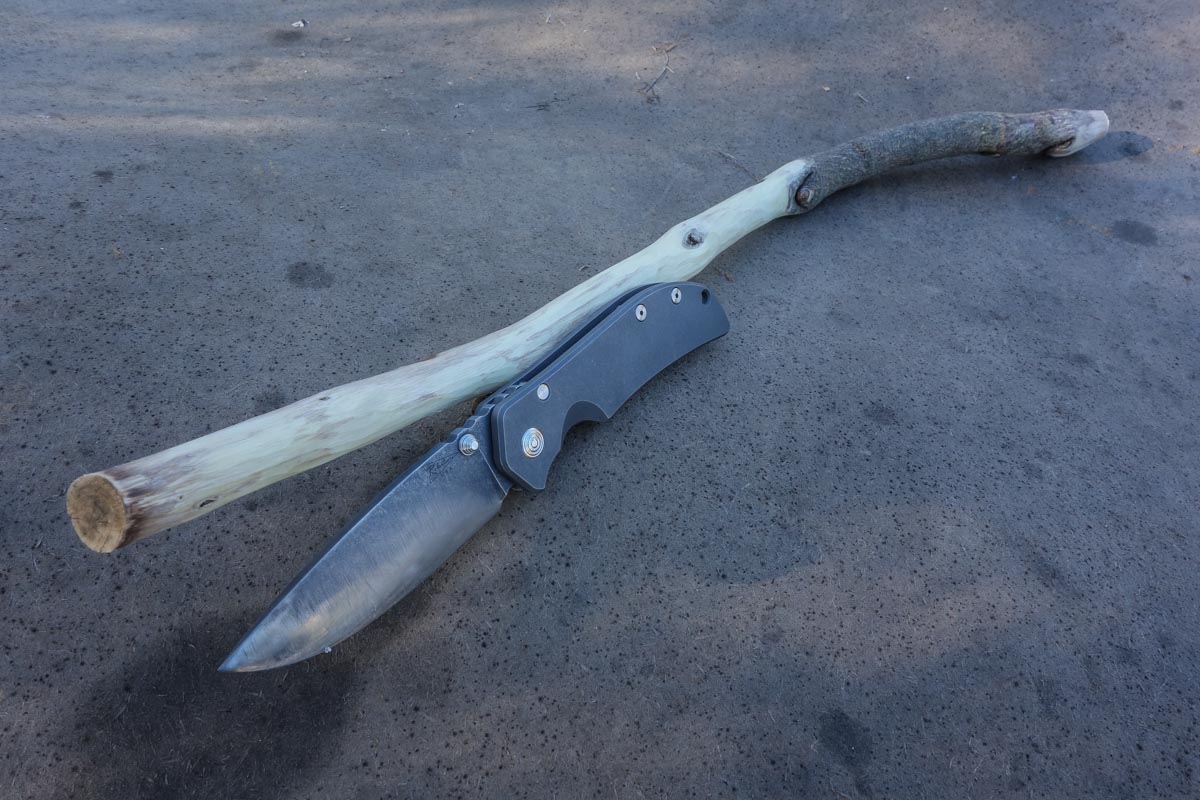

den sechsten Tag in Folge haben wir nun dem Patron Holz zum Fraß vorgeworfen. Und noch nicht nachgeschärft. Wir haben mal bewußt auf die - ansonsten in der Regel nach derbem Gebrauch obligatorischen - Züge über feines Micro Mesh verzichtet.
Von einem Kiefernknüppel im Besenstielformat haben wir die "knusprige" Rinde entfernt und dann die zahlreichen kleinen Verästelungen mit ihren knallharten Kernen weggeschnitten. In sehr vielen kleinen Schnitten Schicht für Schicht. Es waren Stellen mit ausgetrocknetem Harz dabei. Zum Schluß in einen Handschmeichler verwandelt. Alles in allem eine Herausforderung für ein Messer.
Insgesamt hat der Patron in den sechs Tagen etwa 8 Stunden mittelschwere und schwere Arbeit geleistet. Ohne daß die Klinge eine spürbare Beeinträchtigung zeigt. Sie schneidet nach wie vor sauber Kurven in Papier, läuft ruckelfrei über den Daumennagel. Und mit etwas Nachdruck rasiert sie noch Armhaare. You can horse this knife …
Auf dem letzten Bild liegt der Knüppel da, wo wir ihn her haben. Es gibt noch viel zu tun :black_eyed: …
