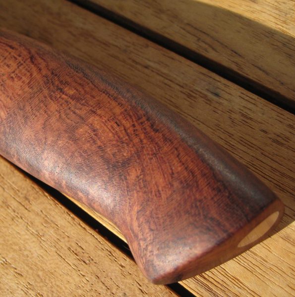

Und dann habe ich mir mal eine gebaut, ich wollte hartes Holz, dazu habe ich Bubinga (Südafrika?) ausgewählt (kennt jemand ein härteres?) was etwas zu den 62/63HRC der Lauri-PT Klinge aus dem hohen Norden passen sollte. Das Teil ist wirklich schön scharf geworden. Ich glaube die nordischen Klingen sind mit ihrem auf Null-Flachschleifen schon sehr auf Holzschnitzen optimiert.
Jedenfalls ertappe ich mich jetzt ab und an, wie ich am Schreibtisch ständig an so einem Haselnussrest Späne und Kerben schneiden muss. Muss!
Macht einfach Spaß - und hat den Namen verdient.
Natürlich sind mir beim Bauen auch wieder diverse Fehler unterlaufen, speziell ist der Übergang Kling zu Griff, bei der "in den Griff geschliffenen" Geometrie, eine Herausforderung gewesen, der ich mich zwar gestellt habe, aber, ich denke, sie hat gewonnen (Loch ist dank Stefan Steigerwalds Sekundenkleber und
Hornfeilicht aber wieder zu).
Dann hätt' ich da noch eine Frage, es ist mir nicht gelungen, diese nicht mehr fühlbare Querstruktur im Holz wegzuschleifen. Ist das in der Struktur so drin?
Je mehr ich schleife (320, 600, 1000 in Längsrichtung) um so weniger will sie verschwinden. Hat Bubinga eine Längs- und eine Quermaserung?
Ansonsten ist die Griffkonstruktion aber halbwegs brauchbar geworden, der silberne Punkt am Griffende ist der Rest der abgeschnittenen Alu-Schraube, die ich während des Klebens verwendet habe
Wenn man Alu beim Verkleben aber zu fest anzieht, reißt das Gewinde auch aus :mad: - ich hab's probiert.
Das der Griff trotzdem hält, verdankt er also jetzt (nur noch!) dem Kleber.
Was habt Ihr für Erfahrungen mit dieser Konstruktion gemacht?
Je mehr ich schleife (320, 600, 1000 in Längsrichtung) um so weniger will sie verschwinden. Hat Bubinga eine Längs- und eine Quermaserung?...
Müh Dich nicht ab mit wegschleifen, das ist die Holzstruktur (aber frag mich nicht, woher das kommt). Sieht doch auch sehr schön aus!
Grüße Rainer

hier eine informative datei ueber bubinga.
http://www.holz-technik.de/holz/html/bubinga.html
da das holz in naehe aequator waechst, zeigt es wenig jahresringe. den rest erklaert die datei. haerteres holz duerfte masaranduba sein. ist aus dem amazonasgebiet.
http://www.bdholz.de/massaranduba.html
gruss remis213
das holz ist schweinehart und schwer. wird hier in brasilien fuer dachbau gebraucht. schwer zum verarbeiten, insekten beissen sich die zaehne aus. und kriegt auch kein pilzbefall. habe in brasilien im dachbau gearbeitet und wuerde es nicht fuer griffholz verwenden, ausser es waere fachmaennisch gelagert, denn es neigt zu trocknungsrissen.

Das sind Markstrahlen, hat so ziemlich jedes Holz. Die gehen von der Mitte(Kern) bis nach Aussen(Splitholz) Wenn das Holz dementsprechend aufgeschnitten wurde kann man sie erkennen.
Gruß Robert
Danke für die Antworten, schöne Seite übrigens, holz-technik.de,
das ist ja eine nette Fundgrube über Hölzer. :)
Markstrahlen: na ich hab's natürlich nicht selbst aufgeschnitten...
