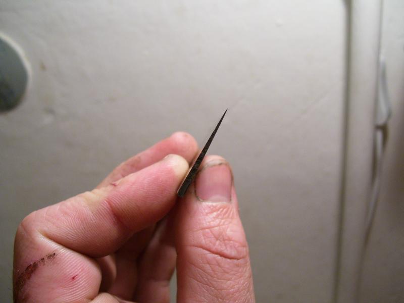

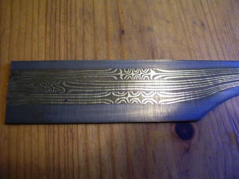

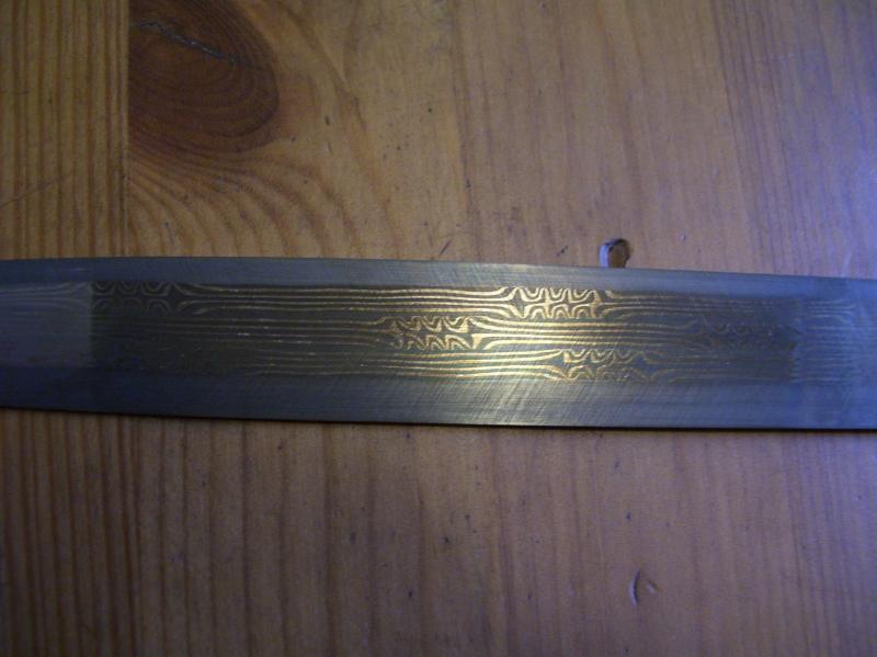

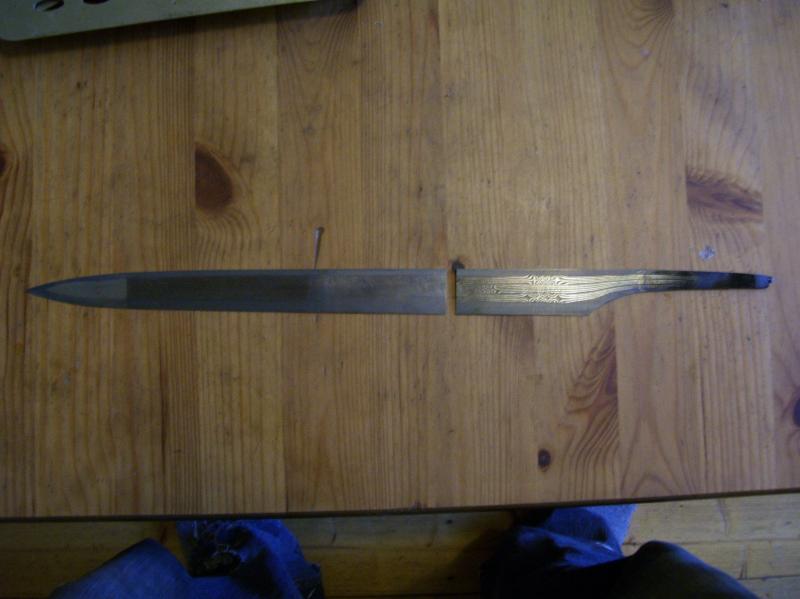

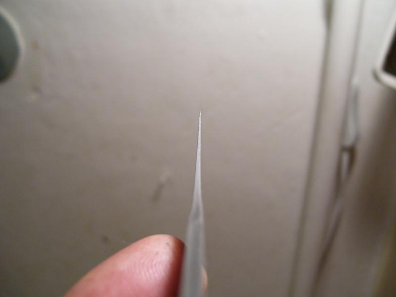

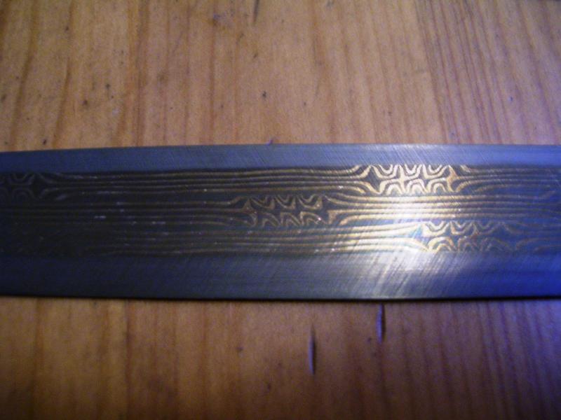

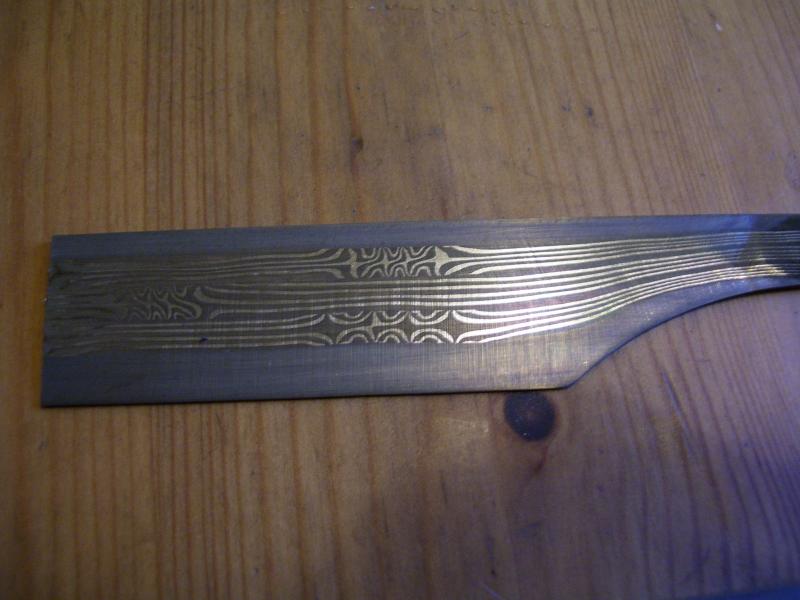

Hab eine richtig geiles Schinkenmesser geschmiedet. Drei Torsionsbänder, umlaufend Schneidleiste aus 1.2562. Fertig geschliffen und gehärtet. Klingenlänge 320mm, Klingendicke unter 2mm. Dann wollte ich gerade noch einen hauchfeinen Verzug richten. Wirklich, man hat ihn kaum gesehen. Also, Messer ins kochende Wasser und vorsichtig gebogen... Gut, vielleicht doch nicht ganz so vorsichtig...

Kanns dir nachfühlen, dasselbe ist mir vor Kurzem bei einer 3-Lagen-Kochmesserklinge passiert --> 30 Stunden Arbeit für die Katz...
Wundert mich nur, wieso sie nicht bei der Klingendicke etwas flexibler gewesen ist...:confused:
Vermutlich der 1.2562...
Wäre dennoch schön, wenn daraus noch 1 oder 2 Klingen würden...

@ Michael: Ich hab da so meine Theorie. Der 1.2562 ist natürlich mit den 1,4% Kohlenstoff nicht gerade ein Federstahl. Aber eigentlich hätte er die Belastungen beim Richten aushalten müssen. Der Stahl war sehr gut normalisiert. Ich glaube es lag daran, das die Klinge noch sehr grob geschliffen war. Sie war nur mit nem 40er Band dünngeschliffen. Ich wollte gerade anfangen die Klinge zu finishen. Die tiefen Schleifspuren könnten so eine Art Sollbruchstelle erzeugt haben

das richten nach dem anlassen ist immer eine riskante sache.
besser gleich nach dem härten wenns noch warm ist.

Früher hats mir auch 2 - 3 Klingen beim Richten zerlegt. Vor einem guten Jahr wurde hier dann mal ein Richthammer-Selbstbau vorgestellt (aus nem Hammer und nem Steinbohrer). Hab mir sofort auch sowas gebaut und bin absolut überzeugt davon: Hab wirklich hässliche Verzüge EXAKT grade bekommen, ohne dass es nochmal eine Klinge gekostet hätte. Das Rausschleifen der Richtkerben hats schnell, wenn man viele, dafür kleine Kerben macht.

Ich weis, hat was Masochistisches, aber vielleicht wäre auch ein Makrofoto von den Bruchstellen für die Gefüge-Spezialisten interessant... (also nicht für mich:irre:), kann man auf dem Bild nicht so gut erkennen,
aber es sieht recht feinkörnig aus...
