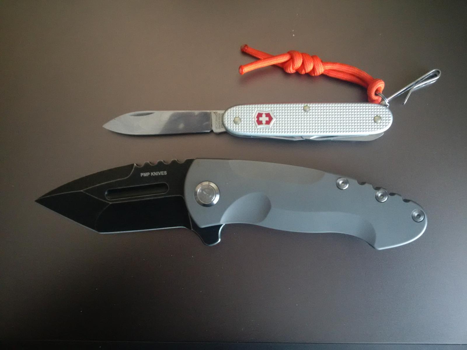

Ich gehört ja eher zu der Fraktion, die mit Tanto nicht so recht was anfangen wollen. Im Allgemeinen hat sich das nicht geändert, in diesem Fall hier zumindest ein wenig.
Zweite erschwerende Bedingung für mich: Es wurde in China Produziert. Genauer von MAXACE. Da Patrick so sehr auf diesen Hersteller schwört, wollte ich über meinen Schatten springen und mal schauen was man da so bekommt.
Beim Zoll durfte ich es natürlich erstmal auspacken und konnte direkt die aufwendige Verpackung sehen. Mit Tuch und einer Geburtsurkunde. Da war ich schon beeindruckt von(hab ich jetzt dennoch mal keiner Bilder von gemacht).

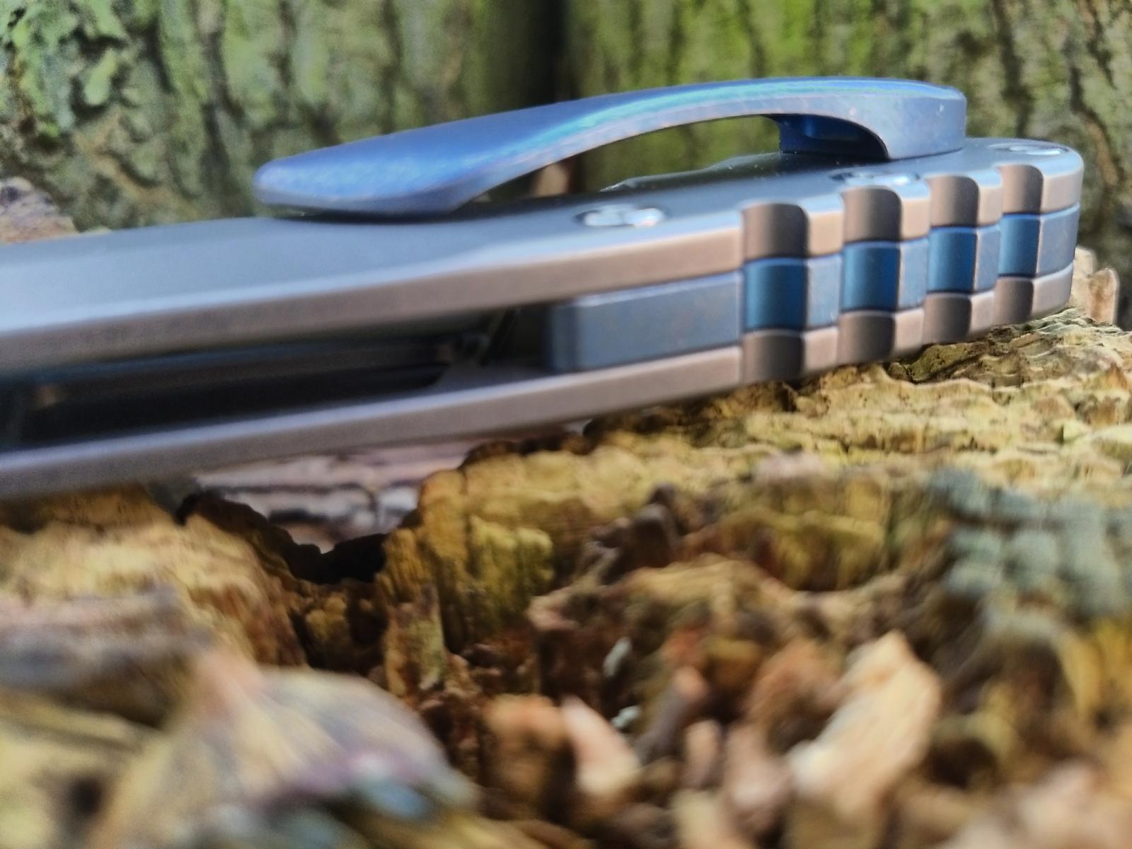

Der Clip: Er ist derart überdimensioniert, dass er kein Stück nachgibt, nicht mal für ein bisschen Stück Stoff wie das einer Jeans. Er ist so in diesem Zustand quasi nutzlos. Sieht super aus, aber bringen tut er nix.

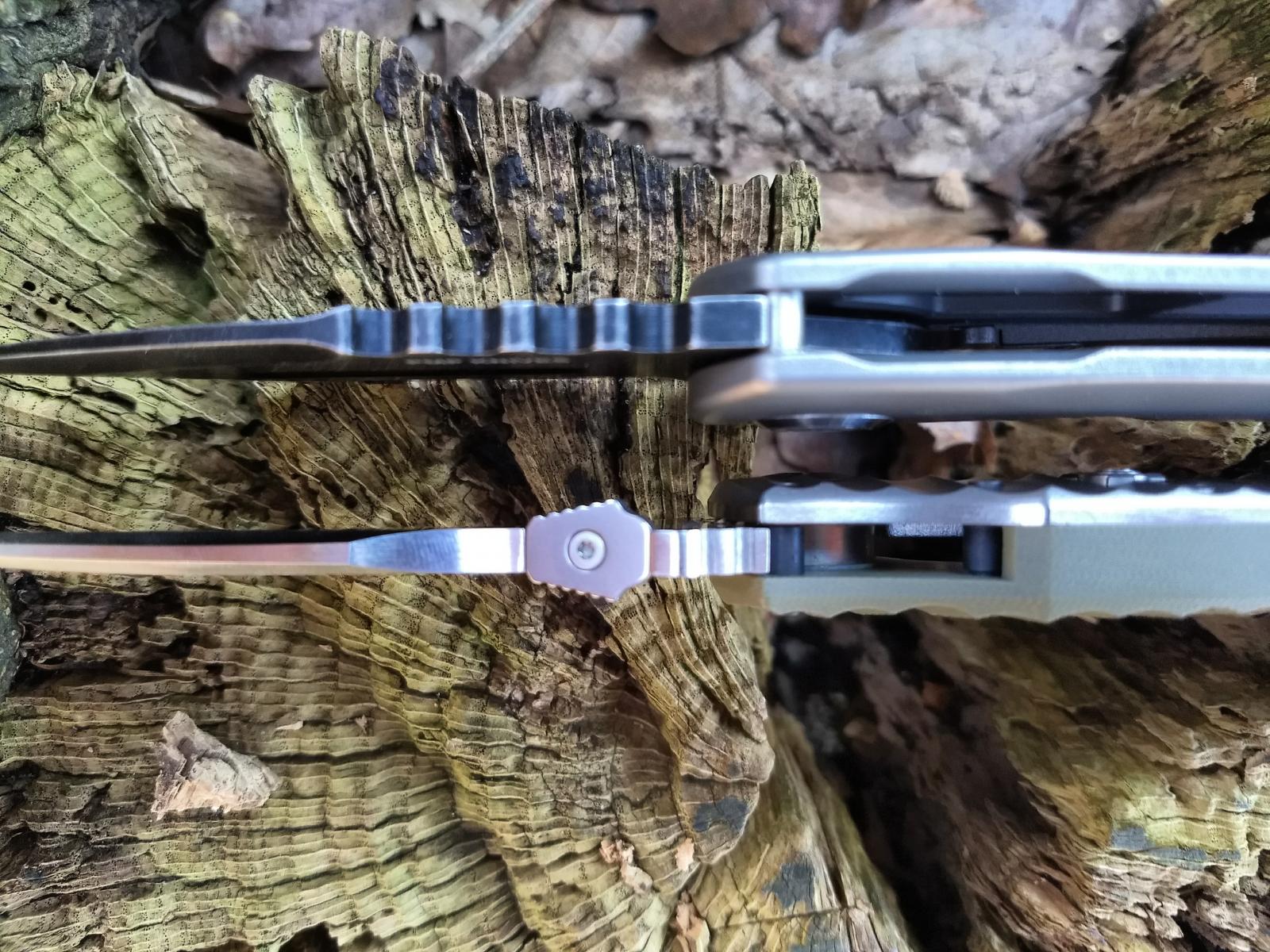

Bevor ich zur Klinge komme noch ein weiterer Einschub: um den Flipper mit dem dazu gehörenden Kugellager soll es gehen.
Alter Falter, macht das Ding Spaß. Ich sag zwar weiterhin, Kugellager für Messer sind völlig unnötig, aber dieses hier sorgt mit seinen Keramikkügelchen wenigstens für ordentlich Spaß. Wie lange das so bleibt ist abzuwarten. Ich könnte mir vorstellen, dass die Keramiklager für einen höheren Abrieb sorgen. Zumindest wurde aber Griffseitig mitgedacht bzw. vorgebeugt, sodass das Lager keinen direkt Kontakt zum Titan hat, sondern zu ein paar Stahleinlagen.
Das habe ich leider nicht ganz so gut fotografieren können:

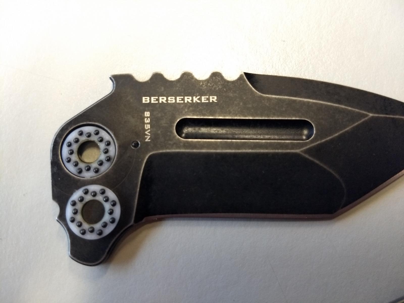

In dieser Version mit einer schwarzen Beschichtung, die bisher sehr robust zu sein scheint. Denn ich seh keinerlei Spuren von Gebrauch darauf.
Leider kratzt der Detent recht rau auf der Beschichtung herum. Das Geräusch ist Anfangs recht fies wenn man es nicht zuordnen kann.

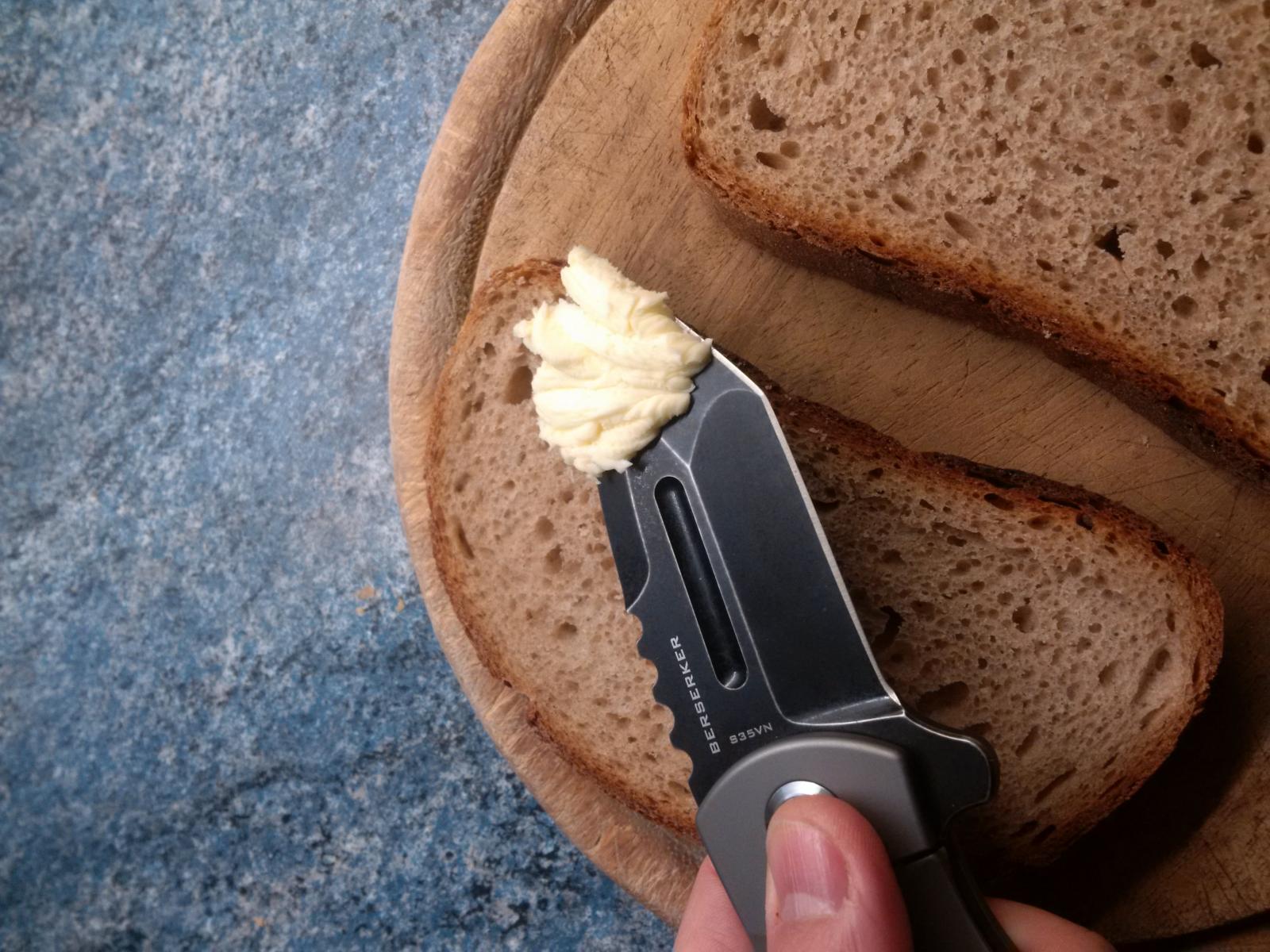

Alles in allem sind beide Schneiden überraschend schneidfreudig. Die "erste" Schneide (die näher am Griff ist) ist leicht dünner nach dem Anschliff. Danach hat sie einen leichten Hohlschliff.
Die "zweite" Schneide ist stabiler gebaut ohne Hohlschliff und insgesamt auch dicker nach der Schneide.
Schnitzerein waren mit der ersten Schneide überraschend gut möglich. Salami schneiden mit der zweiten Schneide ging auch. Alles in allem hats es den Alltag gemeistert.

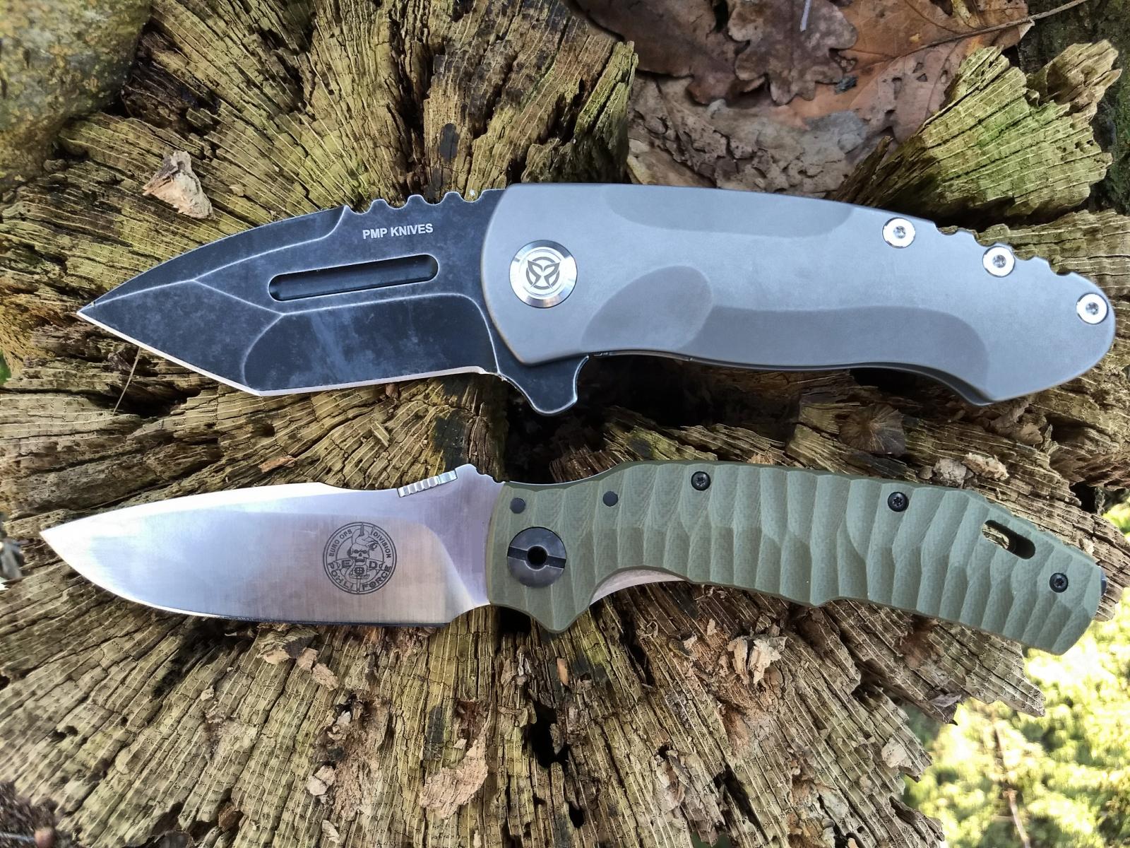

Wie immer noch ein paar Vergleichsfotos:
Von oben nach unten: Benchmade Adamas, Oberland Arms Titan Sepp, PMP Berserker, Lionsteel SR-1, Pohl Force Mike Five
