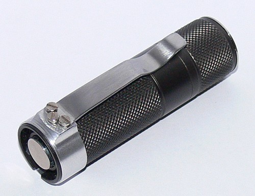

ich habe in den letzten Tagen an einem Clip für die EX10 gebastelt.

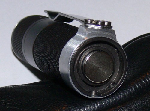

Jetzt könnte ich allerdings eure Hilfe gebrauchen! Die Konstruktion der Lampe macht es sehr schwierig den Clip ordentlich zu befestigen.
Die Bohrungen rund um die Tail haben ca. 3,1mm im Durchmesser, also zu gross für M3 Gewinde. Aufbohren für M4 geht gar nicht!
Also bleibt nur eine Befestigung durch ein zusätzliches Gewinde hinter der Bohrung. Die aktuelle Lösung ist zwar nicht perfekt, aber aus meiner Sicht nicht anders machbar.
Vieleicht hat ja jemand eine andere Idee?
Ich habe schon überlegt ob man das ganze nicht Nieten könnte. Das hat allerdings erhebliche Nachteile.

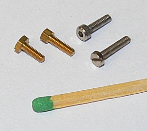

Auf jeden Fall suche ich nach flachen Linsenkopfschrauben aus VA mit Inbus in M2,5 und M3.
Kennt einer von euch eine Bezugsquelle bei der ich nicht direkt ein paar hundert Stück kaufen muss?

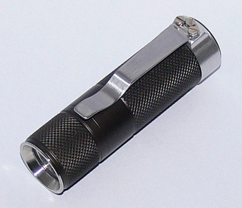

Ich habe mal ein paar Bilder von dem Clip gemacht.
Verwendet habe ich 0,5mm Federstahl.
Ihr dürft gerne eure Meinung dazu sagen und Kritik bezüglich der Form und Funktion äussern! Die Schrift ist sicherlich Geschmackssache, mir gefällt sie ganz gut.
Da es sich um einen ersten Entwurf handelt, stimmt das Finish noch nicht, es sind halt noch Bearbeitungsspuren zu erkennen. Ausserdem sind noch nicht alle Maße im grünen Bereich. Im Ergebnis würde ich das ganze am liebsten polieren (passend zum Bezel), habe aber hier nur die Möglichkeit es zu trommeln.
