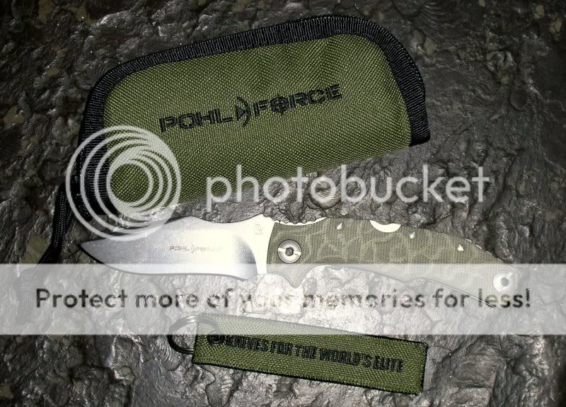

Hallo Leute,

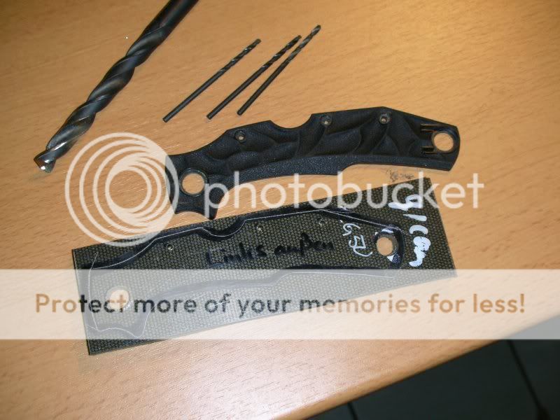

ich möchte euch einen kleinen bebilderten Bericht über einen Griffschalenumbau bei einem Pohl Force Bravo One vorstellen.
Da die Anzahl der Bilder während des Umbaus leider etwas mager ausgefallen sind (ist etwas schwierig während man arbeitet Bilder zu machen, teilweise auch vor lauter eifer vergessen) versuche ich die verschiedenen Arbeitsschritte so gut wie es geht zu beschreiben.
Insgesammt habe ich ca. 5 Stunden benötigt um die neuen Griffschalen anzufertigen!
Material: Griffschalenpaar 30 x 3 x 120 Leinen Micarta Oliv

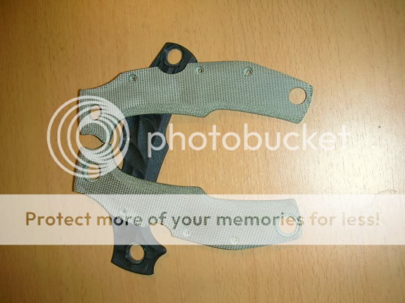

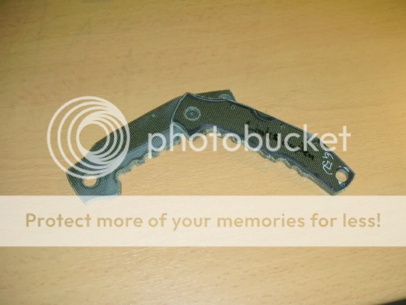

1. Umrisse der Original Schalen übertragen
Als erstes habe ich die "linke" Original Griffschale auf eine der in diesem Fall Leinen Micarta Schalen mit einer Paralellschraubzwinge befestigt um diese dann mit einem Edding nachzufahren.
(Am besten die Griffschale so platzieren das man später auf einer Seite so wenig wie möglich Material abtragen muss)
Dann habe ich die Griffschale wieder abgenommen und die mit dem Edding gezogene Umrandung nochmals etwas weiter innen nachgemalt.
(Das hat im nachhinein den Vorteil das ich die angerissene Kontur der Griffschale besser zu erkennen ist)
Original Griffschale wieder sauber am schwarzen Umriss platzieren (Wichtig: Zwite Schale des Schalenpaares zur oberen mit ausrichten) und fest spannen.
Nun den Umriss der Griffschale mit einer Anreißnadel oder etwas ähnlich spitzen anreißen.

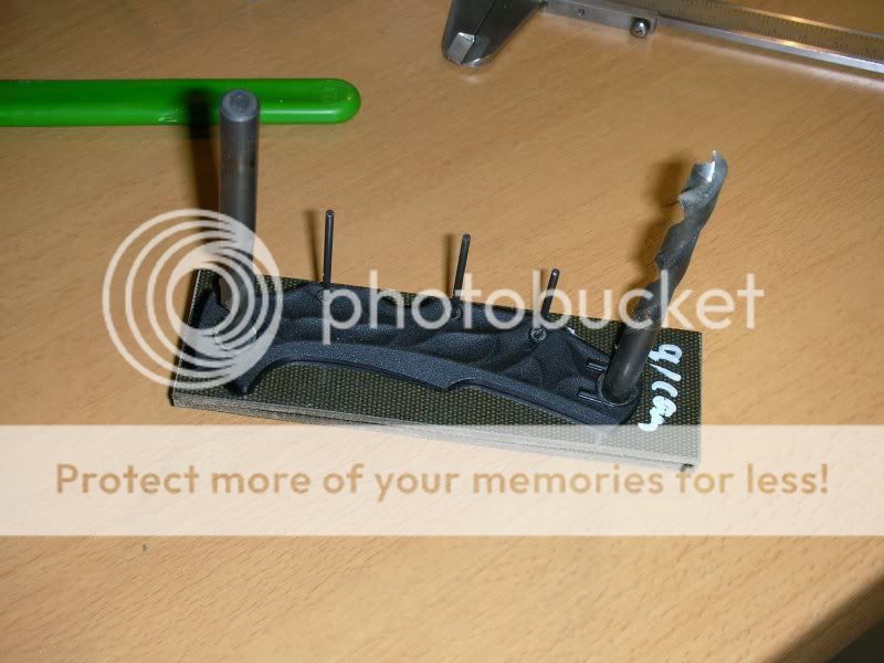

2. Löcher bohren
Grundsätzlich bin ich so vorgegengen das ich mir eine Skizze der Griffschale gemacht habe. Die Durchgangsbohrungen und Senkungen habe ich alle vermessen und in die Skizze eingetragen.
Am besten gleich alle Bohrer in den benötigten Durchmessern bereitlegen.
Folgende Bohrerdurchmesser habe ich verwendet...
Für die 3 kleinen Befestigungsschrauben (Senkkopf): Durchmesser 2 mm
Bohrdurchmesser für die Köpfe der Senkkopfschrauben bitte selbst bestimmen!!!
Für die vordere Achsschraube (Klingenseite) : Durchmesser 8,9 mm
Für die hintere Achsschraube (Griffende) : Durchmesser 7,5 mm
Zur Sicherheit solltet ihr die Durchmesser der Griffschale trotz allem noch mal selbst nachmessen, sicher ist sicher :hehe:
Um die 4 Senkungen für die Achsschrauben zu machen habe ich bei einem normalen HSS Bohrer Durchmesser 10 mm den Spitzenwinkel von üblichen 118° auf ca. 150 - 160° umgeschliffen...
Das gleiche habe ich bei den beiden andreren Bohrern für die Durchgangsbohrungen der Achsschrauben gemacht.
Da diese sich so besser in den Originalbohrungen der Griffschale zentrieren und somit die Bohrungen sehr genau zur Original Griffschale fluchten.
Ich habe direkt in die vorhanden Bohrungen der Original Griffschale hineingebohrt bzw. durchgebohrt. (mit meiner Optimum Tischbohrmaschine)
Die Senkungen für die Achs- und Befestigungsschrauben habe ich zu einem späteren Zeitpunkt angebracht... ging ohne Probleme!
Um Zeit und Kraft zu sparen habe ich über all dort wo viel Material abgetragen werden muss, Freibohrungen gesetzt.
Also z.B. in meinem Fall an der unterseite des Griffes entlang der Kontur.
Dann mit Säge und Dremel so gut wie es geht ausgespart...

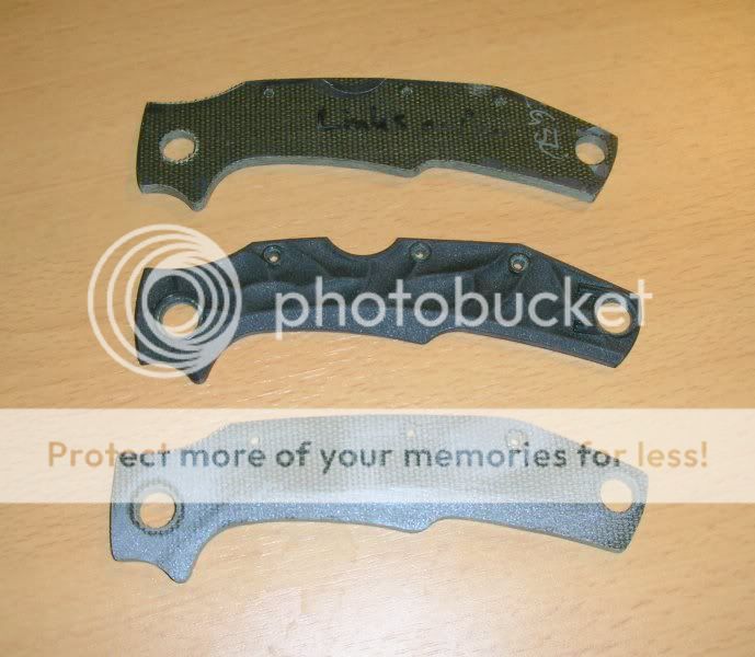

3. Außenkontur bearbeiten

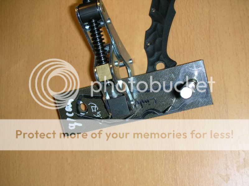

Um die Schalenpaare zueinander zu zentrieren habe ich beim festspannen immer die Bohrer die ich verwendet habe durchgesteckt!!!
Das gewährleistet den genauesten Sitz zueinander.
(Falls man die Schalenpaare während des Bearbeitungsprozesses mal trennen sollte ist es mit dieser Methode also kein Problem diese immer wieder genau zu platzieren)
Jetzt beginnt der schöne Teil "sich an die Kontur heranarbeiten"
Anfangs Grob, später fein!!!
Meine Hilfsmittel wahren z.B. Bandschleifer, Dremel mit div. Aufsätzen, Tischbohrmaschine, Feilen und Schleifpapier, Schraubstock.
Die meiste Zeit hatte ich die Griffschalen im Schraubstock eingespannt, da ich auch das meiste Material mit Feile und Schleifpapier abgetragen habe. Wie schon erwähnt "Bohrer durchstecken - Schalenpaar in Schraubstock einspannen - Bohrer etfernen"
Als ich dann an den meisten Stellen an der angerissenen Kontur angekommen bin, habe ich immer mal wieder die Schalen von einender getrennt und mit den beiden Achsbohrern an die jeweiligen Außenplatienen des Bravo One´s gesteckt.
Somit konnte ich gut feststellen wo noch nacharbeit nötig war.

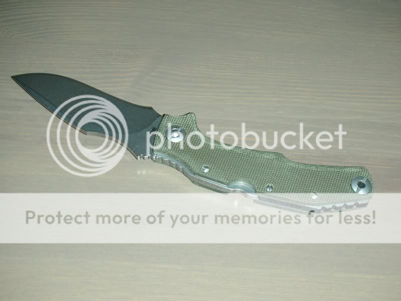

Ich wollte die Schalenoberfläche etwas rau halten deswegen bin ich beim finish bis Schleifpapier max. 120er Körnung gegangen (fast schon zu fein).

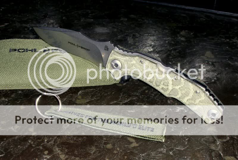

Dann das Bravo One wieder zusammenbauen, aaaah endlich :D
und was für ein Glück, es war keine nacharbeit nötig! Alles hat sofort zusammengepasst... Genaue arbeit zahlt sich eben immer aus :hehe:

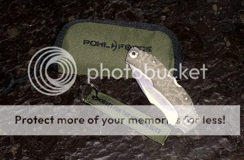

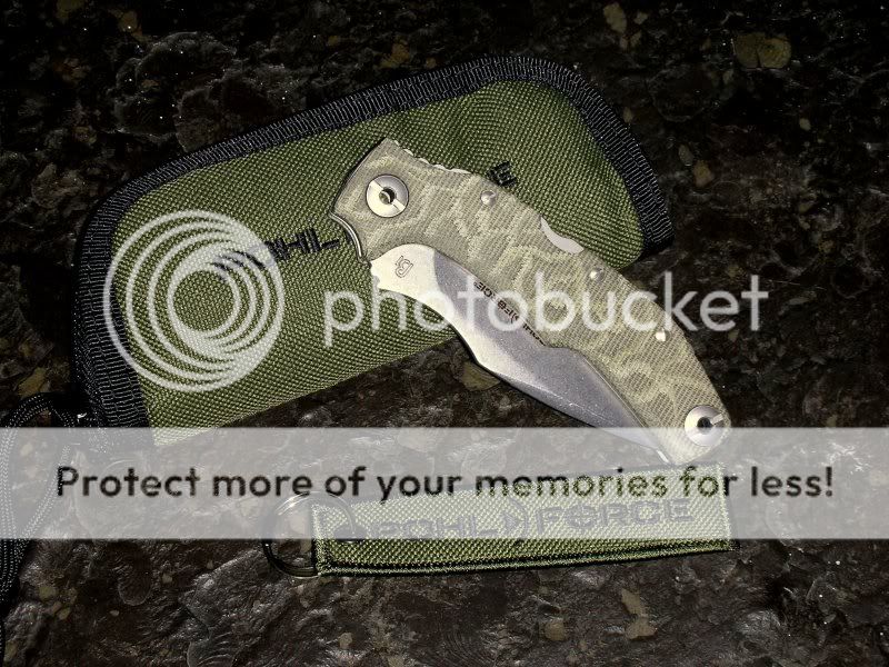

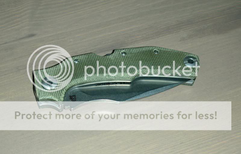

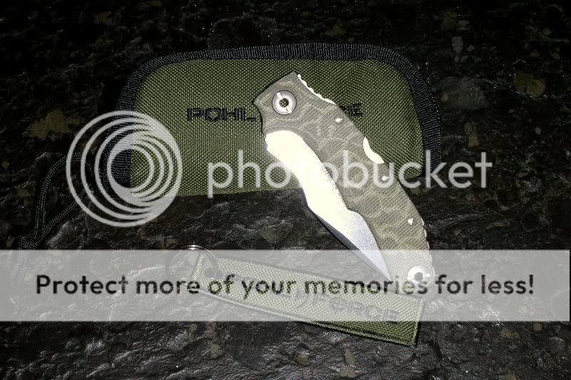

Bild7 Pohl Force Bravo One mit neuem Griffschalenpaar
insgesammt war ich schon zufrieden mit dem Endergebnis, doch ich konnte es einfach nicht lassen noch ein mal Hand oder besser gesagt den Dremel anzulegen...
Das ist nun das End - Endergebnis...
Fazit: Es hat sehr viel spaß gemacht und ich werde es wieder tun, denn ich habe noch 2 andere Schalenpaare im Regal liegen (G10 Schwarz/Weiß und G10 Oliv/Weiß)
Ich weiß auch das es noch etwas besser geht, im prinziep war das jetzt mal der erste ganz gut gelungene Versuch aber sooooo vollkommen zufrieden bin ich dann doch nicht. Liegt wohl am Leinen Micarta!

Dieses Mal habe ich die Griffschalen aus federhartem Titan herausgearbeitet und mit Filework verziert. Teilweise kann man es auf den Fotos erkennen, ich habe die Vertiefungen des Fileworks hitzegefärbt. Sie schimmern jetzt leicht golden.
Die Oberfläche des Titan habe ich nur mit einem 180 Papier längs satiniert, vielleicht fallen dann Kratzer nicht so auf.
Als Zwischenlage habe ich roten Filz verwendet welchen ich mit 2-Komponenten-Epoxi-Kleber stabilisiert habe. Diese Zwischenlage werde ich früher oder später aber austauschen, da sie mir nicht gefällt.
Einen neuen Backspacer aus blauem Glow-in-the-dark-Acryl von Cuscadi hat das Messer auch noch bekommen.
Meinungen und Kritik sind natürlich immer willkommen. :)
Freundliche Grüße
Landschafter

Hi Markus,
hast du wirklich sehr schön gemacht :hehe: vor allem ne gute Idee mit der farblichen Absetzung des filework´s, sieht richtig cool aus!
Und die roten Zwischenlagen passen doch!? Also ich find die stechen nicht hervor und sind sehr dezent.
sehr gelungene Griffschalen... respekt!!!
Gruß Marco
Hi Marco,
danke für die Blumen. :cool:
Auf dem Foto sieht man es nicht so, aber beim Schleifen hat der Epoxikleber schwarze schlieren auf dem Filz hinterlassen, welche ich auch nicht mehr wegbekomme, zudem passt die Zwischenlage nicht genau, d.h. es sind Unebenheiten zwischen dem Titan und der Platine.
Aber das merkt man fast nur wenn man es selber gemacht hat, dann springen einem die Fehler direkt ins Auge. :hehe:
Markus
