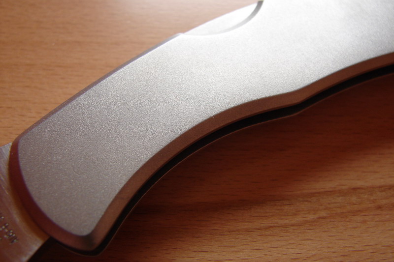

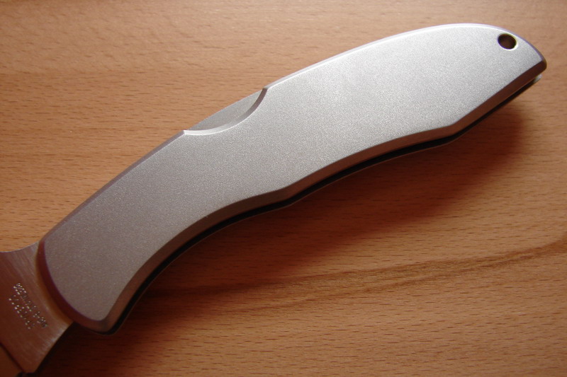

Na das macht doch mal was her! - wirklich sehr schön geworden und wenn es dann auch noch praktischer ist ... :super:
Mein erster Gedanke als ich das Päckchen aufmachte war - mann...das sieht echt Klasse aus;-)

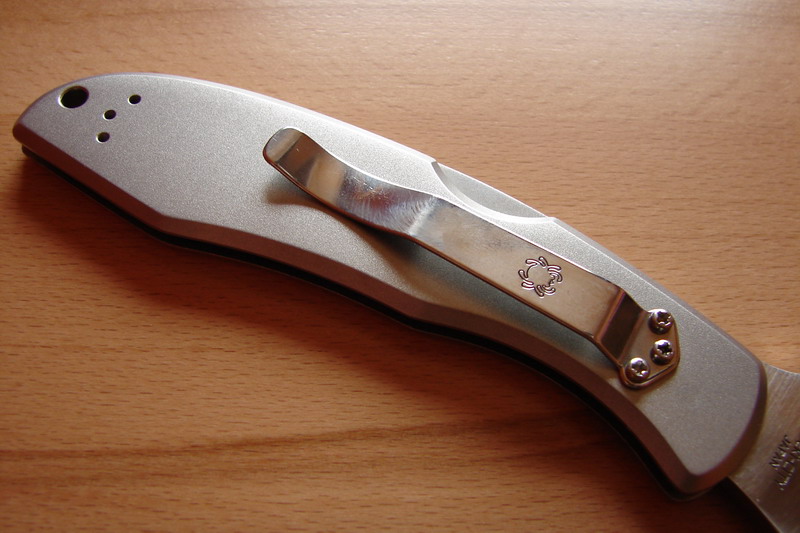

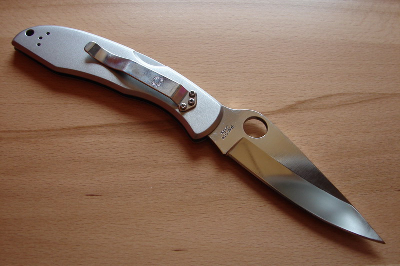

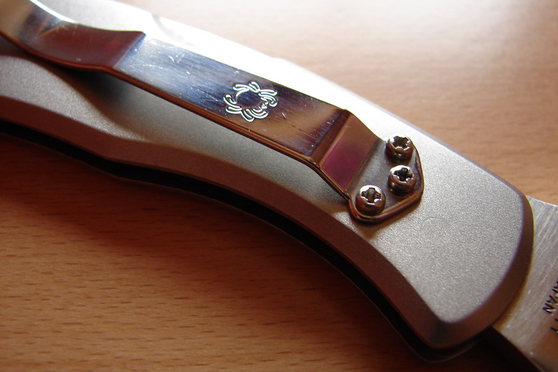

Unterm Clip ist es wie beim Rest vom Griff - gleichmäßig sandbestrahlt. Man kann quasi den Clip abmontieren und das würde die Optik nicht stören. Das Messer läßt sich jetzt problemlos mit zwei Fingern aus der Tasche ziehen ohne dass man das Gefühl bekommt es könnte rutschen. Sicherheit:super:
Toll!
Hattest du danach Probleme mit "Sand im Getriebe"?
Ich denke ja mal nicht, weil der Jürgen ein Profi ist; wollte
aber trotzdem mal fragen.
Ookami
Das nenne ich doch mal gelungen!!!!!

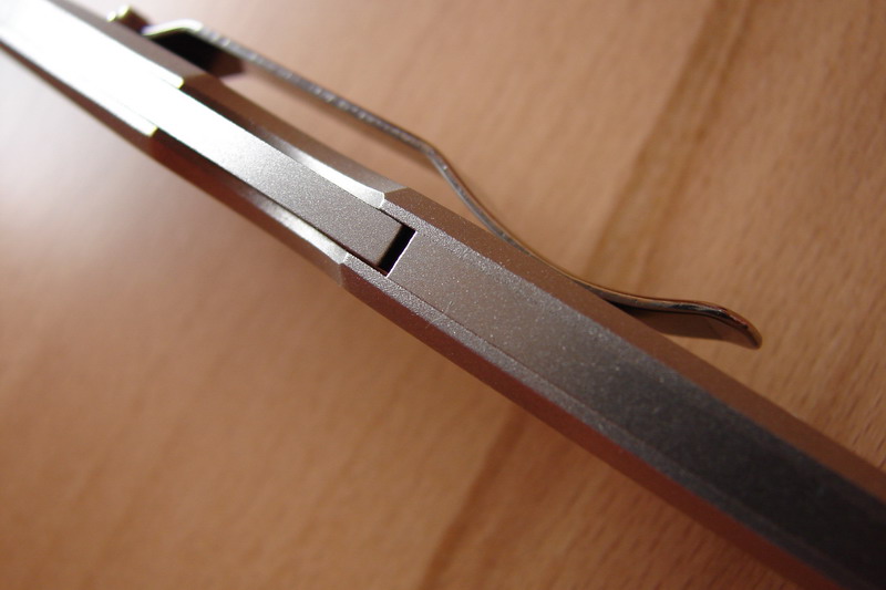

Ist der Backlock eigentlich auch sandgestrahlt oder wirklich nur die Griffschalen?
Andy
Ist er Andy, ist er:super:
Na, das hat sich doch gelohnt. Ich finde die Optik sehr ansprechend. Interessant wäre, ob und wie sich die Oberfläche im Gebrauch ändert...
Gratuliere, ist toll geworden!
Ich kenne diese "glitschige" Handlage der Spydies mit Stahlgriffen. Erstens hast du die Griffigkeit erhöht und zweitens sieht das Messer jetzt viel hochwertige aus. Das Finish erinnert mich ein bischen an Titan. Da gibt es nichts zu meckern.

Schön sieht so ein Titan ähnliches Sandstrahl Finish ja aus und griffig ist es auch,
nur leider verkratzt es IMO extrem schnell und nimmt aufgrund der rauen Oberfläche nach Kontakt sehr schnell die Farbe von weicheren Metallen wie z.B. Hosen-Nieten, Schlüsseln und Münzen an.
Ich habe letzte Woche selbst zwei Folder gestrahlt und mit weniger grobem bzw. abrasivem Strahlgut deutlich bessere haltbarere und alltagstaugliche Erfahrungen gemacht.
Danke für die Info! Es wird sich im Laufe der Zeit zeigen. Es ist aber trotzdem besser so als wenn mir das Messer ständig aus der Hand rutscht. Was die Optik angeht bin ich nicht so penibel. Wenn es leicht rauh bleibt darf es auch meinetwegen verkratzen. Ich bin aber gespannt wie sich dieses Finisch im Alltag bewähren wird.

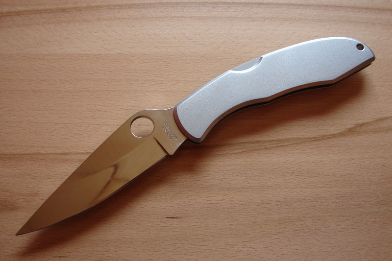

das modell ist ein endura 2
es wurde "glasperl" gestrahlt
der clip und die klinge ist hochglanz poliert
ich kann es nur jeden empfehlen
sieht toll aus und das messer ist um ein vielfaches griffiger !!!
