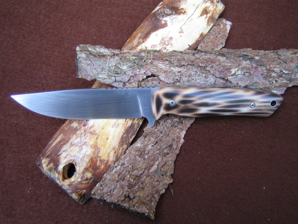

Das Griffmaterial nennt sich Gepard und ist aus Polyester.
Klingt komisch, ist aber so...
Ich hab das jetzt zum ersten Mal verwendet und auch nicht zum letzten mal...
Die Optik ist Geschmackssache, es gibt noch andere, ähnliche Muster.
Das Material macht auf mich einen stabilen Eindruck, es läßt sich gut verarbeiten.
Das Schalenpaar sah vor der Politur irgendwie "weich" aus.
Ist es aber nicht. Ist ungefähr so wie der POM von Küchenmessern.
Aber nun zum ganzen Messer...
Stahl-------------: AEB-L
Gesamtlänge------: ca. 220mm
Schneidenlänge---: ca. 100mm
Klingenlängee-----: ca. 110mm
Klingenstärke max-: ca. 3,8mm
Griffstärke max----: ca 18mm
