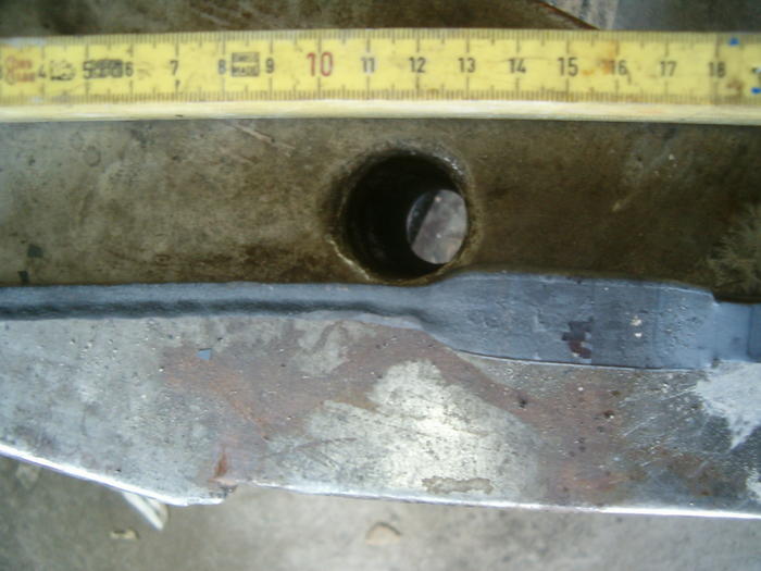

Das Gesenk das bei diesem Stück im Einsatz war reckt und verbreitert die Schiene gleichermaßen daher die Wulst da die zweitfunktion nämlich das breiten bzw. der dafür zuständige Radius nicht genau passt.
Kann es auch gar nicht das ein sich verbreiterndes Werkstück zwangsläufig auch einen sich in Abhängigkeit verändernden Radius erfordern würde.
Wenn das Gesenk verwendet wird das nur auf länge reckt passiert das nicht.
I.d.R. verwende ich die Excenter im Moment ausschließlich zum glätten und auf Maß bringen der Schiene, und das behaupte ich mal so geht bei meiner neuen dank Rasterverstellung auf 2-3tel mm genau.
Die Herangehensweise und der Haupfvorteil der Excenterpresse ist auch nicht eine möglichst große sondern eher eine möglichs gleichmäßige Umformung also formt man in einem Durchgang auch meistens nicht mehr als 2-3mm zB. bei Damast um, und erhällt zum schluß ein sehr sauberes und fein ausgerichtetes Laminat, mehr geht natürlich wie das Bild zeigt auch in einem Durchgang, aber da bei einer Hitze mehrere Duchgänge leicht möglich sind ist eine derart heftige Umformun nicht notwendig.

Bei der Hydraulik packe ich dann schon mal Päckchen mit 20mm Lagenstärke 120/70mm 7Lagen hoch drunter, und verschweiße in einem Rutsch, da würde meine Excenter oder der Kuhn einfach kapitulieren.
Recke das zu einem Paket von etwa 40/40/400 und hab da ein ordentliches Grundpaket mit Masse, das dann wiederum mehrfach geteilt und in der Excenter weiterverarbeitet wird.
