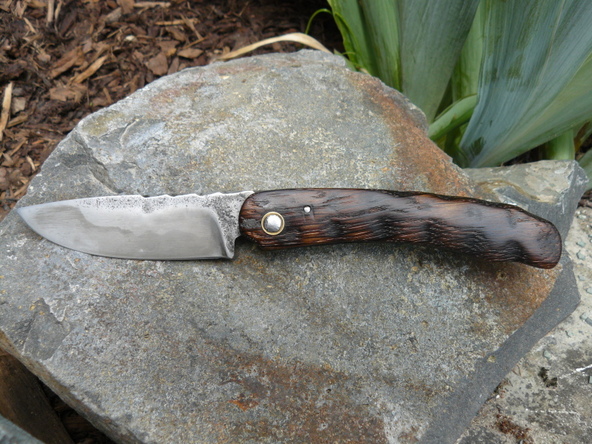

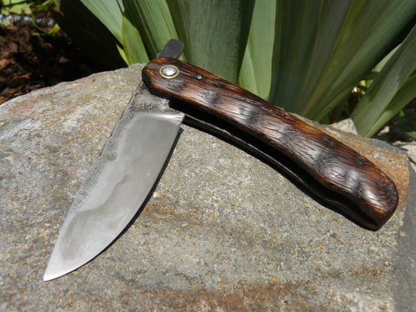

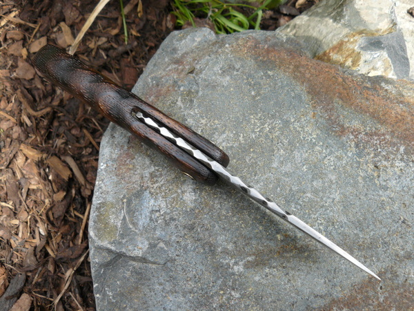

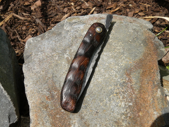

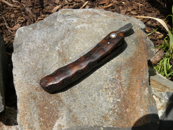

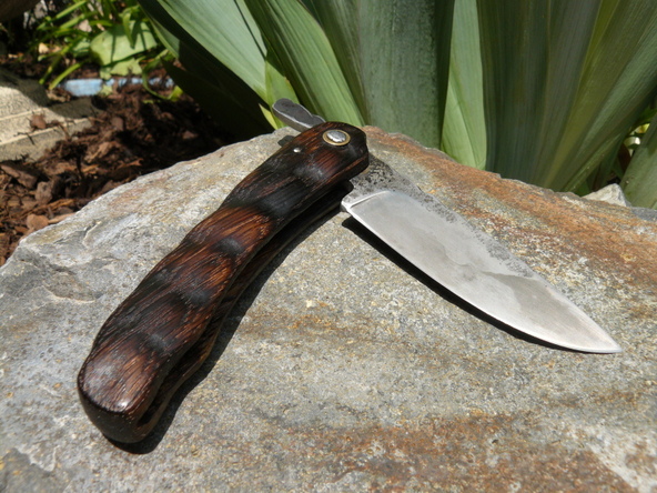

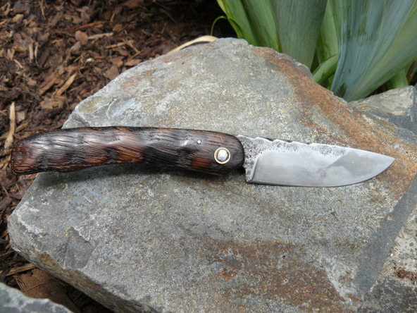

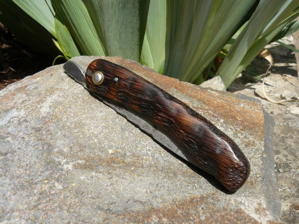

ich habe Euch wieder einen primitiven Frictionfolder zu zeigen. Die Klinge habe ich aus Renault-Federstahl geschmiedet und mit einem einfachen Filework versehen. Sie wurde im Lehmmantel gehärtet. Als Griffmaterial habe ich Eichenholz gewählt. Allerdings wollte ich schon immer mal ein Messer mit Mooreichegriff machen. Da es mir aber an derselben mangelt, habe ich den Rest Gecko-Faßeiche auf Mooreiche umgearbeitet. Den Griff so gut wie fertig geschliffen, (sogar gegrooved) und dann mit der Heißluftpistole angebrannt. Danach nochmal fein überschliffen und fertig war die falsche Mooreiche. Als Klingenachse dient wieder mal ein Nagel, den ich auf Messingunterlegscheiben vernietet habe. Leider kann ich die genauen Maße nicht angeben, da mein Sohn das Messer bereits als Geburtstagsgeschenk für einen guten Freund mitgenommen hat. Der soll sich auch sehr darüber gefreut haben.Aber die Klinge ist ca. 8.5 cm lang und die Gesamtlänge dürfte etwa 18,5 cm sein. Und das Messerchen war sehr leicht.
So, jetzt könnt ihr Euch die Bilder anschauen. Bei dem Mistwetter kann man draußen eh nichts machen. Hoffentlich gefällt es Euch.

Klasse Messer - absolut mein Geschmack ! Als primitiv möchte ich es nicht bezeichnen , eher einfach - also back to the Roots ; auf das nötigste reduziert !
Griffholz und Groove , Klingenform , Filework : :super:
Liebe Grüße
Franky

Hallo, da will ich doch gerne mit ein paar Daten weiterhelfen: Klinge 8,5 passt, Gesamtlänge 20 und zusammen geklappt 13,5. Das ganze Messer ist taschenfreundliche 61 Gramm leicht. Habe gerade von deinem Sohn von diesem Forum erfahren und kann nur bestätigen: Es ist ein wirklich tolles Messer (mein zweites aus der GMO Kollektion). Da ich gerne meine Messer auch mal im Alltag benutze bin ich von der guten einhändigen Bedienbarkeit erfreut. Das Filework macht den Klingenrücken da noch griffiger. Auch wenn es ein "primitiver" Frictionfolder sein soll, so erfreulich ist er im Detail gearbeitet: Da fluchten Klinge und Griff exakt und das Drehmoment ist gut zwischen Halten und einhändiger Daumenbedienung ausgewogen. Dabei verschwindet die Klinge ohne seitliches Haken im Griffbett. Es ist erstaunlich, was sich aus so einem Stück alten Renault noch machen lässt.
