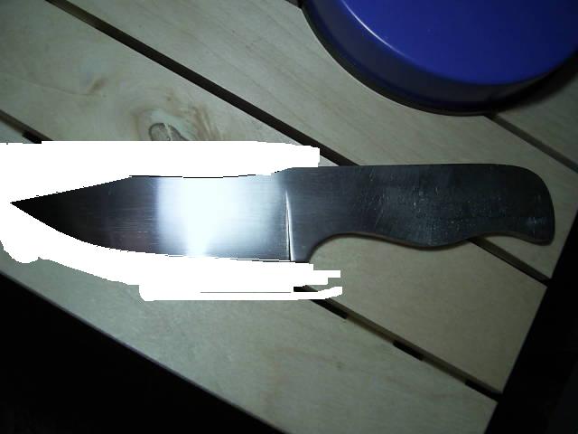

also ich bin jetzt seit einiger Zeit dran meine Nr 2 zu machen.
ABER im Gegensatz zur Nr1 mag es einfach nicht in Form kommen.
Hier mal wies nach dem ersten Drübergehen aussah:
NUR nach anfänglicher Freude drüber es so hinbekommen zu haben,hats mich nurnoch genervt,weils so eckig und globig aussah.
Also nochmal drüber,was man ja normalerweise nicht machen soll,weil eben das Grundkonzept auf was anderes ausgelegt war.
Daher kommt es mir jetzt irgendwie nicht mehr stimmig vor.
ODER was denkt ihr?
Jetzt:
In meinen Augen passt die Klinge jetzt nicht mehr zum "Griff" passen.
Habt ihr irgendwelche Vorschläge was ich dran noch verbessern könnte?
Aussenstehende sehen da sicherlich mehr wie ich,der schon lange dran rumwerkt.
Grundsätzlich gefällt es mir aber ,da weichere Form,jetzt ganz gut.
Danke
ZZ

Hallo zingzong,
ich finde die Klinge ist irgendwie zu wuchtig,
sie sollte an der Spitze etwas schmäler sein.
Ist natürlich nur meine Meinung.
Gruß Link

Also die Klinge ist genau 3,2 cm breit und 10cm lang.
Erl ist auch 10cm lang.
Dicke 6mm.
Ich steh einfach auf diesen dicken Monsterstahl. :D und werde daher auch die "Wuchtigkeit" nur mehr dezent,wann überhaupt und nicht so extrem wie du vorgeschlagen hast, ändern.
Sollte jemand einen Tipp für mich haben, wie ich auch ganz in die Ecken reinschleifen kann (siehe Bild mit Pfeil) wäre wirklich DANKBAR dafür!!!! :super:

Hallo zz,
die Klingenform ist auch ausschlaggebend für die Schneideigenschaft deines Messers.
Bei deiner Klinge ist die Rundung zu stark ,beim ziehenden
und drückenden Schnitt wirst du bei der Klingenform immer einen Widerstand haben.
Gruß Link

Hi zingzong,
1. Klingenform :
Ändere bloss an der Klingenform nichts mehr, diese spitzen Pröckelklingen hat doch jeder, - die sind doch zu nix zu gebrauchen, nicht mal zum Brötchen schmieren. Und optisch geben die ja nun gar nichts her ...
2. Ecken satinieren :
a. Hast Du mal probiert Sandpapier (oder wasauchimmer) um eine scharfe Spachtelklinge zu legen ?
b. Nagel der Länge nach schlitzen (aber nicht ganz), Stück Schleifpapier oder Stahlwolle in den Schlitz klemmen, andere Seite in den Dremel und los. Damit lassen sich relativ kleine Radien verwirklichen (vorausgesetzt die Säge zum Schlitzen ist dünn genug). :hehe:
Servus ZingZong,
ich finde die Klinge auch äußerst gelungen. Nur eine Klinigkeit ist mir aufgefallen: kann es sein, dass der Klingenrücken vom Griff zur Schneide irgendwie leicht abfällt, also eine Art Stufe drin hat? Das würde ich persönlich ändern und eine ganz gerade Linie vom Griff bis zur Spitze ziehen. Ansonsten wie vorher schon erwähnt, solltest Du die Klingenform nicht ändern, so eine "Wuchtbrumme" ist doch einfach nur genial.

ALSO danke für die Tipps bezüglich in die Ecken reinschleifen...
Werde ich demnächst mal testen.
Für heute habe ich ,nachdem ich schon um 7 in meiner Werkstatt stand,weil ich das 320er Finish perfektionieren wollte und auch die Ränder.Rücken... fertigmachen mußte,genug vom schleifen,feilen,...
Also die Klingenform wird genau so bleiben.
Das jetzt so gut wie fertig fürs härten ist und nurnoch Löcher ins Erl gehören.
schoene-messer.
Es ist nicht direkt ein Gefälle drinnen es ist eher ein kl "Bauch"der aber jetzt, nachdem ich nochmal über den Rücken drübergegangen bin, nicht mehr so hervorsticht.
Ist eigentlich dazu gedacht,dass man den Daumen besser wie bei einem geraden Rücken,auflegen kann.
