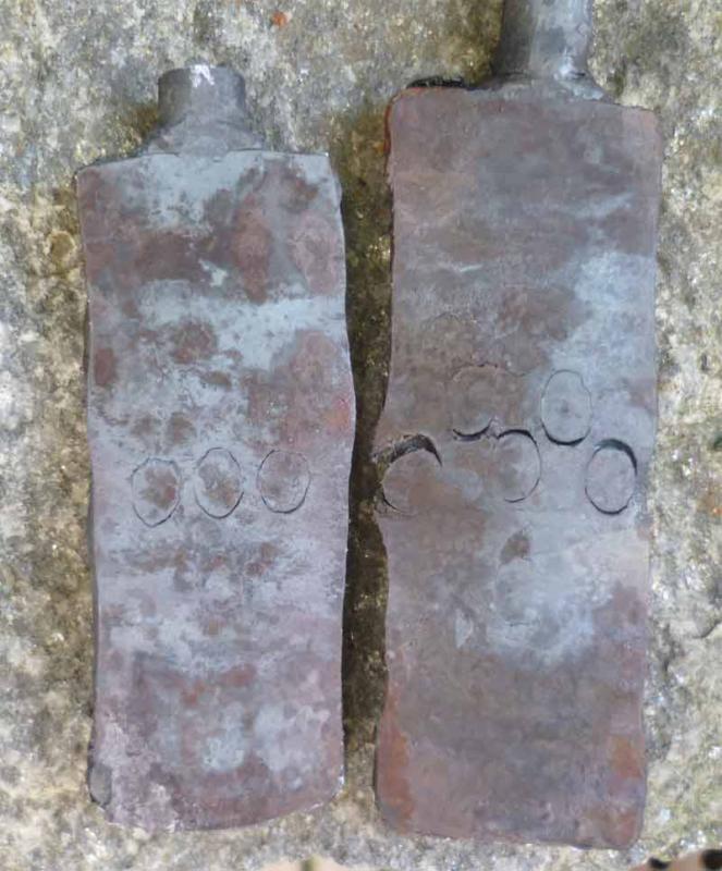

mit einem Kollegen zusammen wollten wir als Experiment, einen einfachen Mosaik-Damast machen.
Er hatte ein grösseres Stück 15CrNi6 (1.5919) erhalten, es war ursprünglich mal als Material für Pleuel in einem Rennmotor vorgesehen.
Darin hatte er Löcher gebohrt und passgenau zylindrische Walzen aus einem Lager (wir gehen von 1.3505 aus) musterförmig eingefügt. Diese hat er mit WIG oben und unten luftdicht verschweisst.
Zwei so vorbereitet Stücke sollten die Aussenlagen abgeben, als Schneidlage für die Mitte hatten wir CK75 verwendet.
Wir haben insgesamt zwei solcher Pakete vorbereitet jeweils mit einem anderen Muster versehen.
Die mini Pakete haben wir wie gewohnt in der Gassesse mit Borax feuer verschweisst.
Nach dem wir, beim ausrecken, etwa die doppelte Länge erreicht hatten traten bei beiden Risse entlang der Wälzlager auf. Die Feuerschweissung der 15CrNi6 Aussenlagen mit dem CK75 scheint gehalten zu haben, da ging auch beim hochkant schmieden nichts auf.
Was könnte Eurer Meinung nach das Problem sein, dass die Wälzlager nicht mit dem 15CrNi6 verschweisst haben ?
