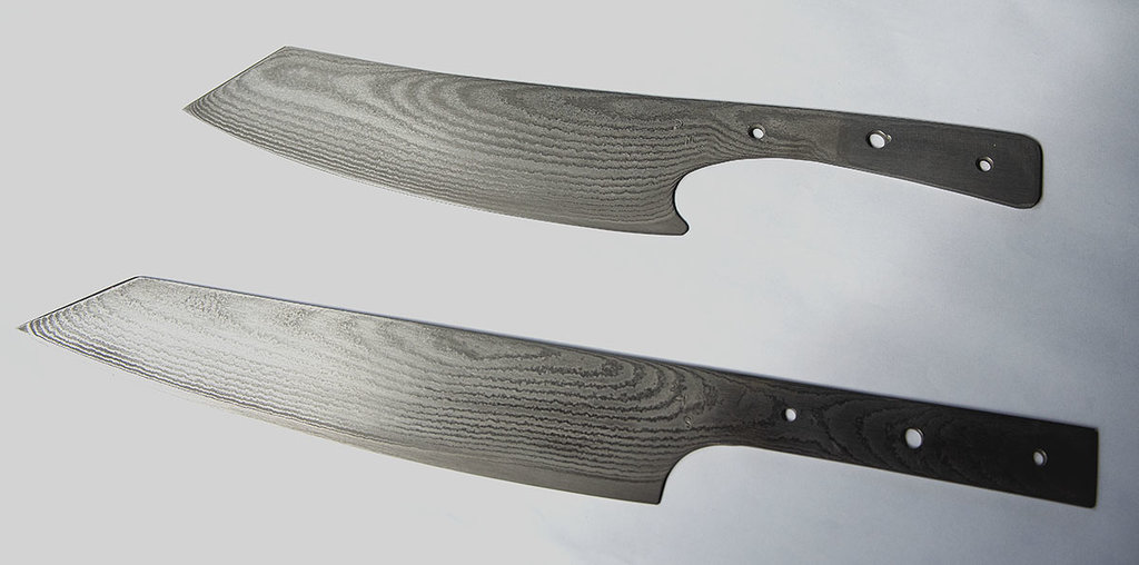

Ich hab meine beiden Klingen noch mal nachgeätzt, bevor ich die Griffe drauffummel.
Die obere ist dieser Stahl vom Gobec
Damast 67 Line Stripes - VG10 (rostfrei) online kaufen | Messerschmiede Gobec
den ich nach den Angaben - nur mit etwas erhöhtem Salzsäuregehalt (wie auch ähnlich nach Anfage empfohlen).
Die untere ist VG-10 Laminat vom Schanz, die eigentlich in purer Schwefesäure geätzt werden sollte.
Ich hab sie in die gleiche Mischung gesteckt und das Muster ist bei beiden eigentlich gut rausgekommen.
Eigentlich ;).
Aber eigentlich könnte der Kontrast ruhig etwas kräftiger sein - so wie bei den nicht rostfreien Stählen, wo das Muster teilweise ja fast Silber/Tiefschwrz ist.
Oder ist das bei Rostfrei gar nicht möglich und ich sollte mit dem Ergebnis zufrieden sein?
Und dann sieht man einige dunklere Flecken - entweder zu tief geschliffen oder bei der ersten Ätzung nicht fettfrei genug?
Kann man das irgendwie korrigieren?
Und wenn ich das noch poliere - wie mach ich das, daß die Musterung noch gut erhalten bleib.
Jaja -immer diese Anfänger ;).
Danke schon mal!
Das etwas hellere auf der Kiritsuke-Klinge nach vorne kommt vom einfallenden Außenlicht - liegt nicht an der Klinge.
