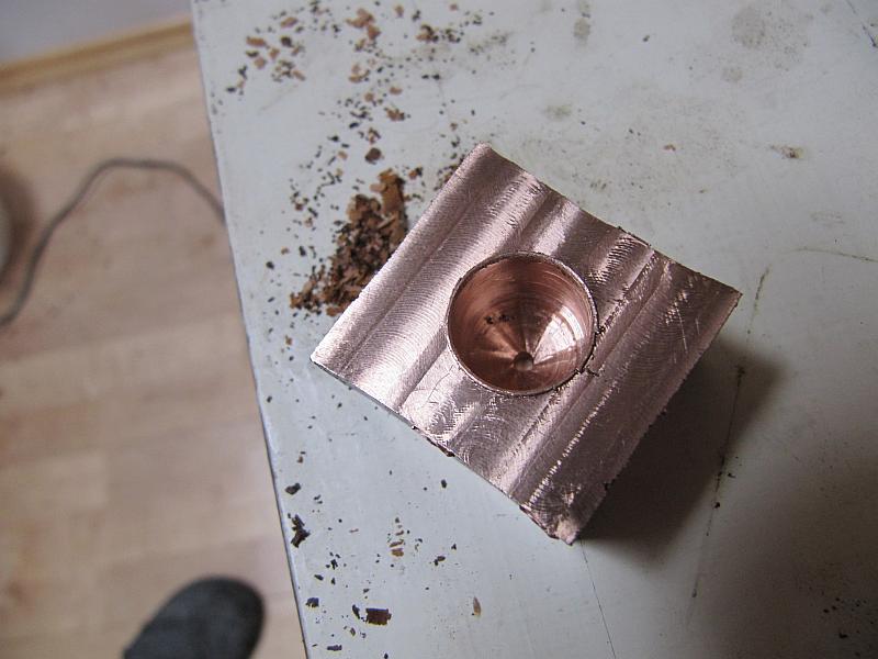

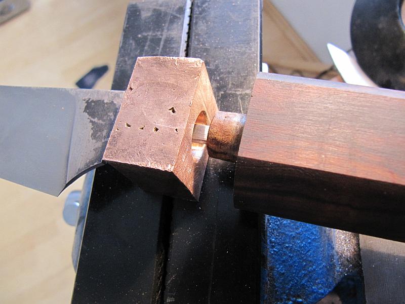

Anbei zwei Bilder, die zeigen was es werden soll.
Vielleicht erinnert ihr euch an das "Chamäleon".... nun es bekommt neben zwei Klingen und drei griffen auch noch ein zweites Paar Zwingen... wenn denn dieser Stahl endlich mitspielt...

Also ich weis ja nicht, was deine Planung für dieses Messer vorsieht, aber nach dem Betrachten des ersten Bildes gäbe es da für mich gar keine weitere Überlegung:
Wenn es als Zwinge gedacht ist, einfach nur noch den Rest der 4mm Frontbohrung zum Schlitz ausarbeiten und den Zapfen vom Griffholz in der verunglückten Bohrung versenken. Wäre eine sehr saubere Unterbringung.
Falls da unbedingt (siehe "der Plan") noch eine Zwischenlage aus anderem Material angebracht werden muss, geht das natürlich nicht.
Das Bohrungsproblem wäre damit auch nicht wirklich gelöst.
Kannst Du so genau bohren, dass ein Versuch von der Gegenseite Erfolg verspricht ? Wird kurz vor dem Durchbruch ziemlich zu Rattern anfangen, aber wäre die halbe Lösung für das Problem, allerdings in Schritten aufbohren. Von 4 auf 14mm in einem Sprung ist schon ziemlich heftig...
Gruß Andreas

Hallo Andreas,
ich glaube wir sprechen da aneinander vorbei. Die Bilder sind von den ersten Zwingen aus Silberbronze, bei denen hat alles funktioniert!
Ich wollte nur zeigen was es werden soll.
Der Zapfen gehört ja planmäßig in das Loch ;)
Nur genau diese Bohrung für den Zapfen funktioniert bei dem Damast nicht.

:irre:
...und ich habe mich schon über die seltsame Materialfarbe und die tiefe Aufbohrung gewundert...
Gruß Andreas
