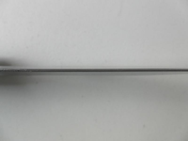

Hallo Zusammen,
ich habe gerade versucht mein neues Bravo One mit dem Sharpmaker nachzuschärfen,
aber leider gelingt das nicht so gut.
Deswegen habe ich mal die Eddingmethode angewandt und siehe da, auf der rechten Seite greift der Keramikstab gar nicht auf die Schneide, sonder weit darüber :argw:
Ich habe jetzt die Befürchtung das der Sharpmakerwinkel nicht stimmt, aber gemessen sind beide Winkel gleich groß.
Die Frage stellt sich jetzt, ob die Klinge von Grund auf schief geschliffen wurde, aber irgendwie kann ich da auch nicht so viel erkennen :mad:
Anbei mal die Fotos, was sagt ihr dazu? An wem liegts - Sharpmaker/Pohl Force/Mir? :confused:

tach,
ich denke es liegt eher an dir. ich habe dasselbe problem manchmal auch, liegt eher daran dass man die hand nicht genaugleich hält beim nachschärfen. eine seite geht besser als die andere, liegt wohl daran ob man rechts oder linkshänder ist. aber kann ja abtrainiert werden.
wenn du schon mit dem edding drüber bist siehst du ja in welche richtung du deine hand korrigieren must.
bei mir funktionierts dann mit der zeit nach einigem umgewöhnen auch :glgl:

liegt tatsächlich entweder am Sharpmaker oder an mir (wobei, hm..so viel kann man doch da nicht falsch machen? :()
hab jetzt noch 3 andere Messer angemalt und bei allen das selbe.

Stäbe im Sharpmaker ordentlich eingesteckt?
Unterlage eben?
Boden auf dem du stehst ebenfalls eben?
Sollten alle drei Fragen mit Ja beantwortet werden können, kannst zu 99% den Fehler bei dir selbst suchen.
Wie lange schärfst du schon mit dem Sharpmaker und/oder wieviele Messer hast du damit schon zufriedenstellend nachgeschärft?
Ich würde grundsätzlich die Variante "Klinge nicht sauber mittig geschliffen" nicht ausschließen wollen. Kommt durchaus vor. Wobei da nur vernünftig nachschleifen hilft.

Ich habs aber auf der einen Seite schon sehr schief halten müssen, wie man auf dem Foto sehen kann (rechts "schief" links komplett gerade gehalten) aber erst dann greift der Stein auf der Schneide (lt. Eddingstrich).
und so sieht der Sharpmaker aus - eigentlich ja ganz normal? :(
Mei, schau der Sharpmaker hat 20° (BTW, schonmal jemand nachgemessen? Bin grad zu faul, egal ...) . Wenn die Schneide da nicht genau passt, und/odernicht ganz symmetrisch geschliffen ist nudelt man bei dem geringen Abtrag des Sharpmakers ewig rum, bis die Schneide zum Schärfer passt.

Zuerst hätte ich auf ungleiche Anschliffe beim Messer getippt (Berichte über ungleiche Anschliffe bei den Pohl Force Messer gibt es ja im Netz zu finden)
aber da du es bei drei anderen Messern auch hast dürfte das Problem wirklich bei dir liegen.

Das Versprechen, alle Messer unkompliziert schärfen zu können, indem man sie einfach bei Winkel a oder Winkel b senkrecht dranrumstreichelt, ist Quark. Bei den allermeisten Messern passt der Schneidenwinkel eben nicht zu den starr vorgegebenen des Sharpmakers. Dann muss man entweder schiefe Ebenen einsetzen ;) oder das Messer gekippt halten. Erstens. (Und soweit kommt das noch, dass ich alle Messer auf stumpfe 2x20° umschleife, damit sie zum Sharpmaker passen! ;) )
Zweitens gibt es ne Menge Messer, bei denen die beiden Seiten der Schneide einfach nicht denselben Winkel aufweisen, der Fall liegt hier offenbar vor. Da kann ich dann umschleifen. Oder ich lass das einfach so und halt das Messer eben schräg, mit etwas Übung passt das schon. Beim Äpfelkeilen wird man den Unterschied vermutlich nicht bemerken.
