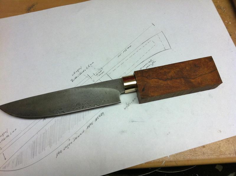

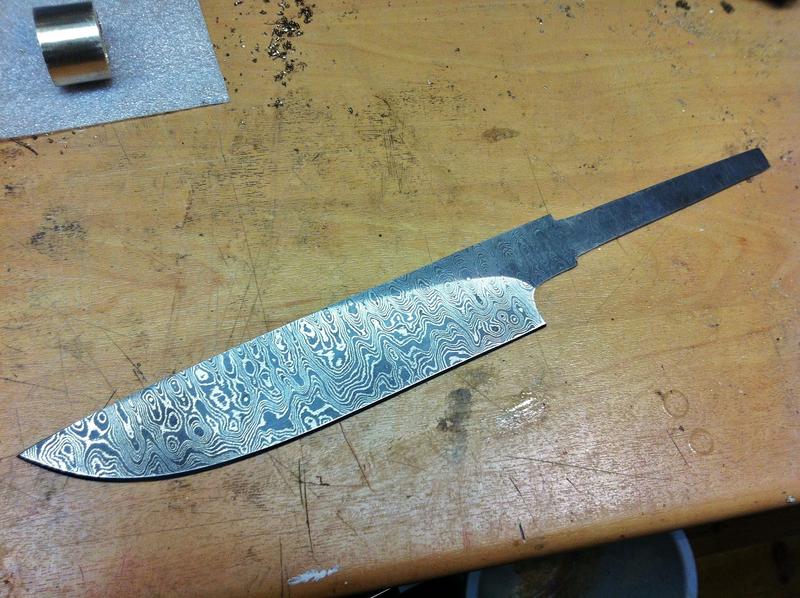

Hier möchte ich nun mein aktuelles Projket vorstellen:

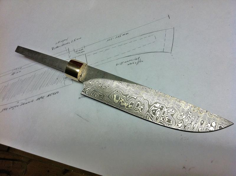

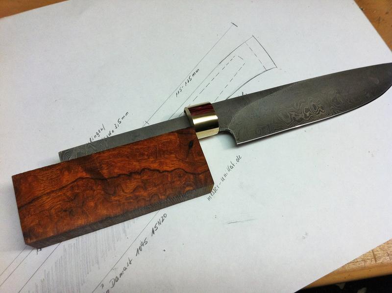

Ausgangsmaterial ist eine große handgeschmiedete Jagdmesser-Klinge aus 1095 15N20, mit 140 Lagen.
Hier die ersten Bilder:

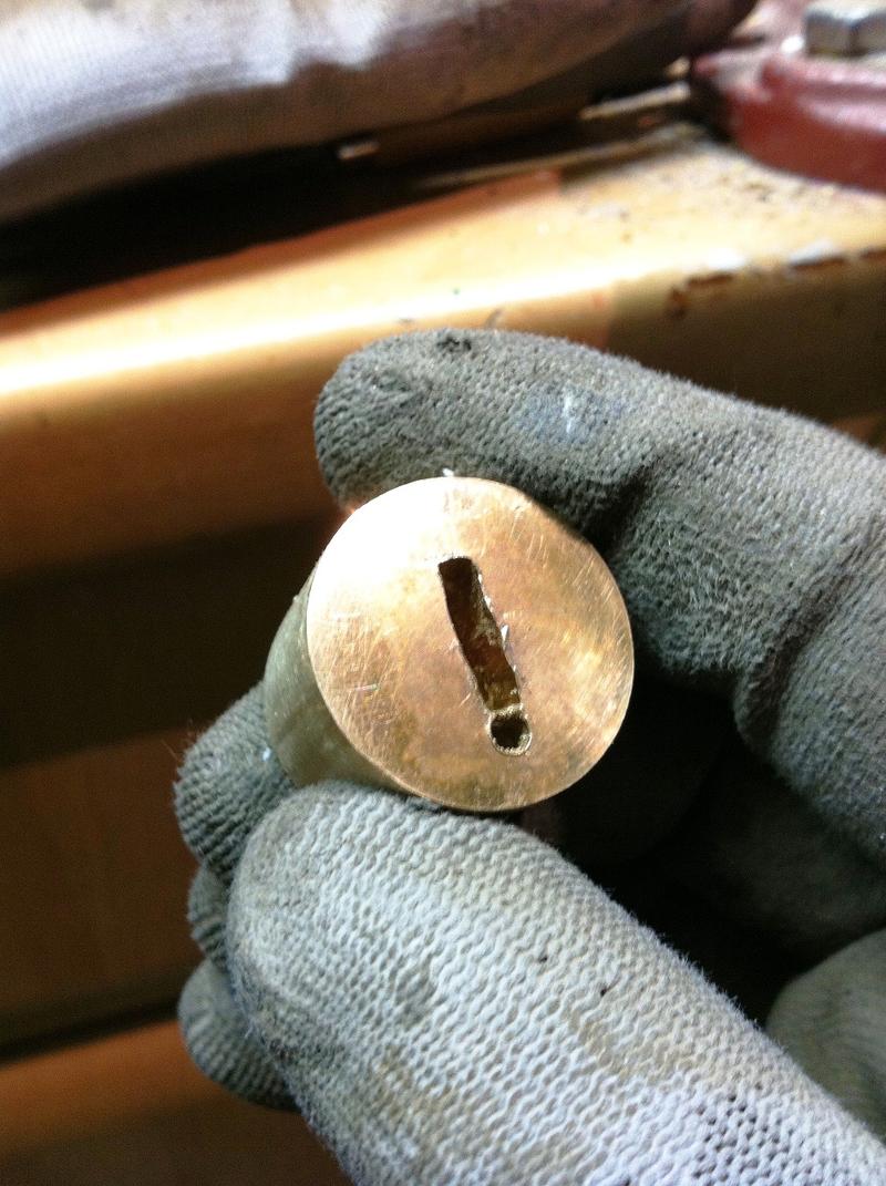

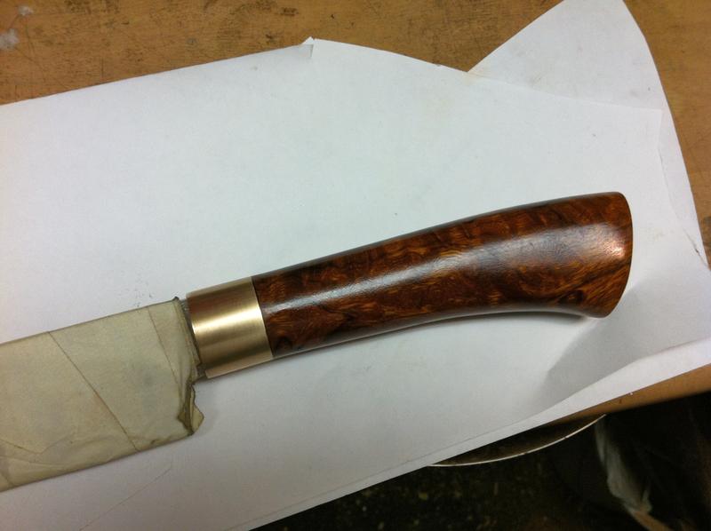

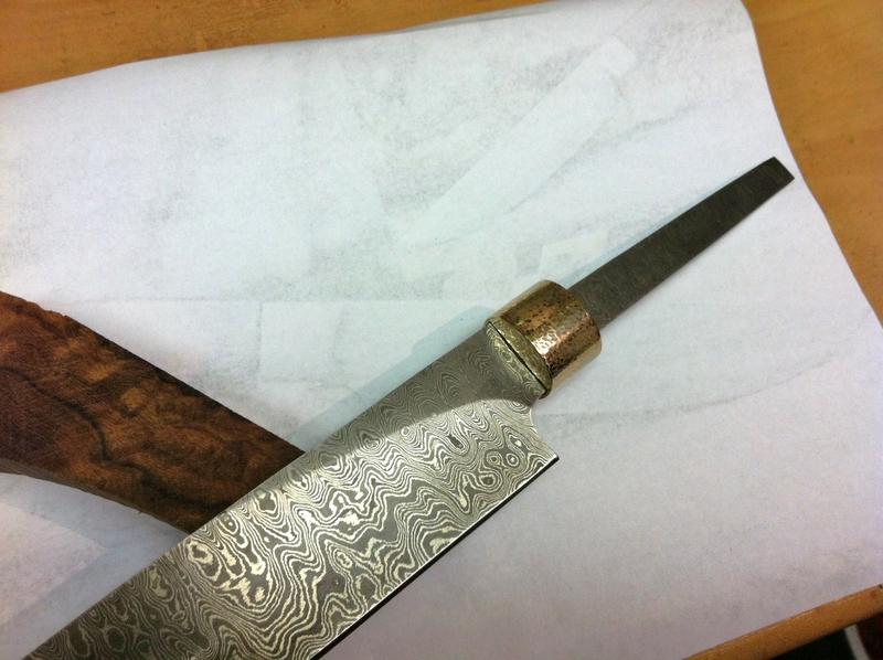

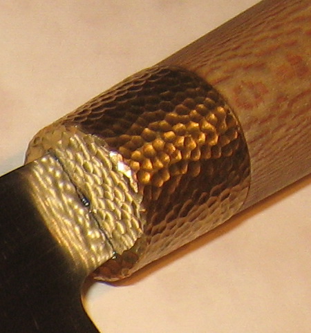

Als erstes fertige ich eine Zwinge aus Neusilber an. Am Übergangspunkt von der Klinge auf den Griff ist die Zwinge eine optimale Verstärkung und Schutz für den Griff. Die Zwinge wird später noch in eine leicht ovale Form gebracht. Sollte ich die Zwinge rundherum mit einer Hammerschlag Optik versehen oder blank polieren? Was mein ihr?

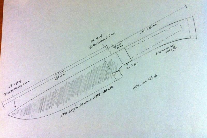

Einen Zentimeter weiter nach vorn wird die Zwinge noch kommen. (s. Skizze)
Hat jemand eine Idee für das Griffholz? Ich dachte an stabilisiertes Thuja. Farblich würde es gut zum Neusilber passen danke ich.
Weitere Bilder werden in Kürze folgen.
Ich wünsche euch noch einen schönen Abend
Hallo Rainer
Es kann sein, dass ein Teil der Experten noch mit ihren Erfolgen des vergangenen Jahres beschäftigt ist und der andere mit Depression des 2.Siegers, oder dass sie einfach noch keine Zeit für einen Kommentar hatten.
Für mich sieht Dein Entwurf in Form und Ergebnis bisher klasse aus und freue mich auf das fertige Messer. Zur Wahl des besten Griffmaterials kann ich Dir leider keinen Rat geben.
mfg
Felix
Hallo Rainer,
klasse sieht das aus.
Hast Du die Klinge selbstgefertigt, oder ist das ein Kaufteil?
Zum Griffmaterial:
Ich denke jedes dunkle Holz mit attraktiver Maserung würde da passen!
Wüsteneisenholz wäre ein Klassiker.
Ebenholz gibt es auch mit Maserung, sog. "weisses Ebenholz" gibts auchnoch, sieht irre aus.
Palisander ist auch immer eine gute Idee, besonders Cocobolo würde denk ich gut passen.
Schau dich ein bisschen um, genug Holz is da. :steirer:
Wird bestimmt ein Klasse Ding!
Viele Grüße,
Murphys Law.
Der Anfang deines Projektes sieht sehr vielversprechend aus.:super:
Als Griffmaterial würde ich eine Holzart verwenden, die durch ein nicht zu aufdringliches Muster von dem Damastmuster ablenkt. Die Farbe ist nätürlich Geschmackssache. Hast du eventuell auch schon an Horn gedacht?

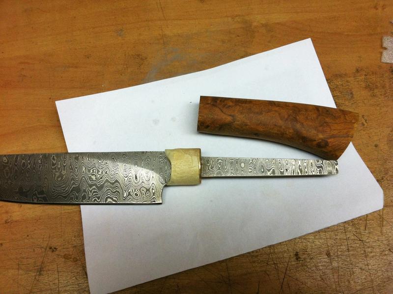

Die Zwinge blank polieren hat schon was, aber bei glatten Flächen sieht man jeden "Fingertapper". Ich würd's ungefähr so machen:
Hi Rainer,
ich arbeite z.B gern mit Apfel. Könnte mir aber auch gestockte Birke oder Nussbaum vorstellen. Soll der Knauf(s.Skizze) auch aus Holz werden ? Dann dafür vielleicht einen Kontrast der wieder das Schwarz der Klinge fortführt wie Ebenholz.
Das mit dem Hammerschlag gefällt auch gut, die vielen kleinen Schläge sind nicht so mein Fall- passen aber zum dem Holz(@Ferrum1963:p:latane?) welches ja eher gepunktet als gemasert ist.
Bin gespannt auf das fertige Messer.:hehe:
Grüsse Christian

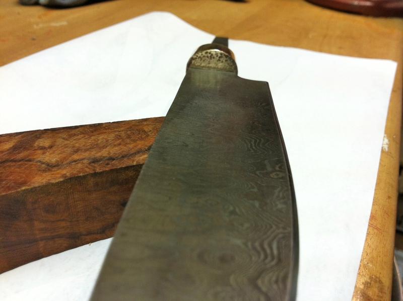

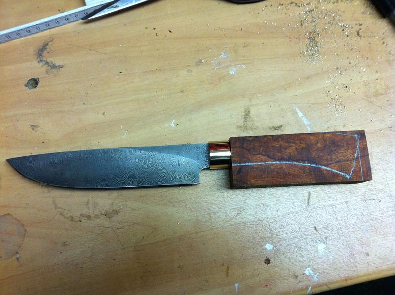

Ein paar Stunden konnte ich heute noch investieren.
Es ist Wüsteneisenholz geworden :) (Ein sehr schönes Stück wie ich finde, von Herrn Hochmuth)
Nun die aktuellen Bilder.
Die Zwinge ist nun an der richtigen Stelle, oval geschliffen und poliert. (Ob der Hammerschlag an einem massiven Stück Neusilber wohl so aussehen wird wie an dem Messer von Ferrum 1963? Ich weiß leider nicht ob diese Zwinge auch massiv ist)

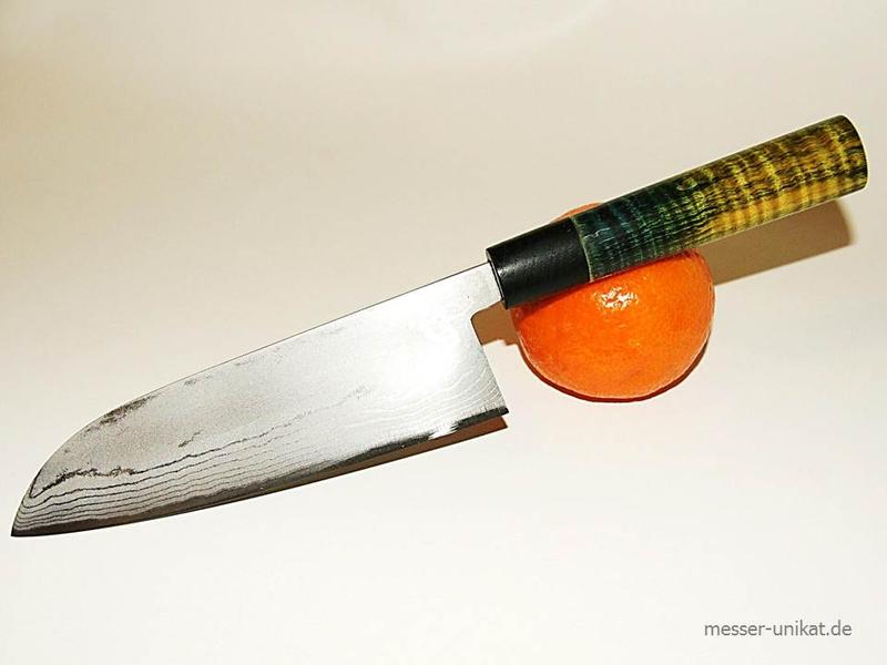

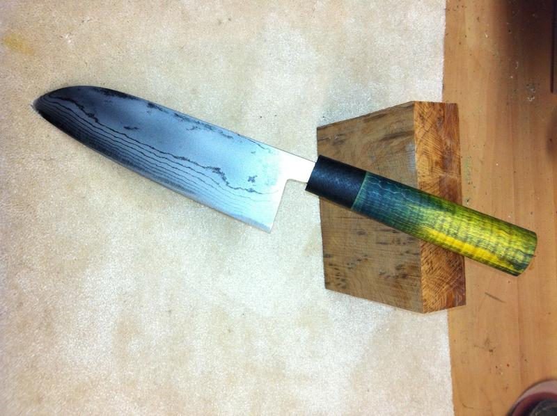

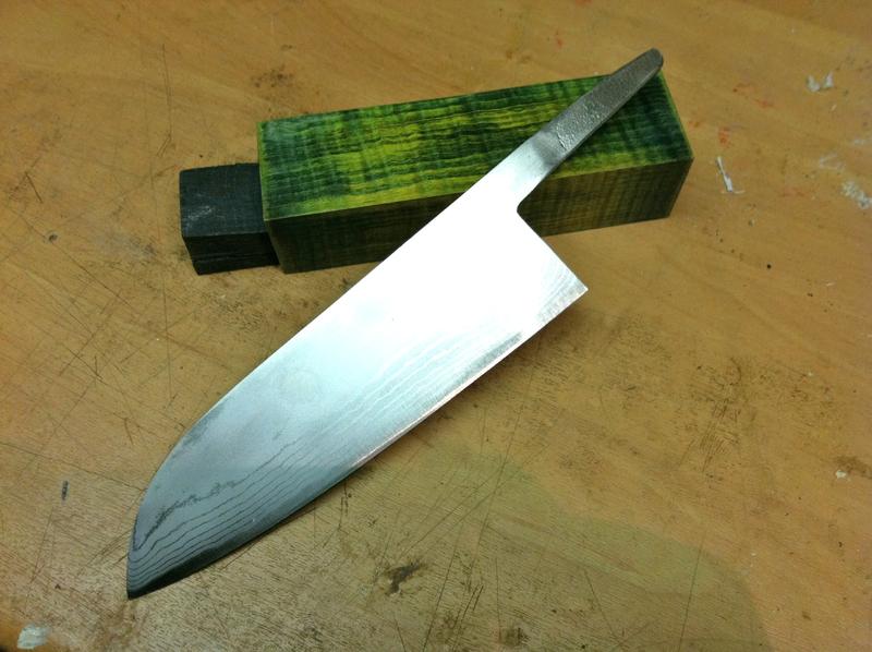

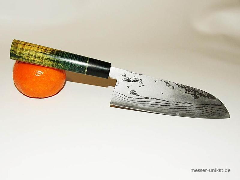

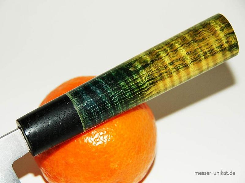

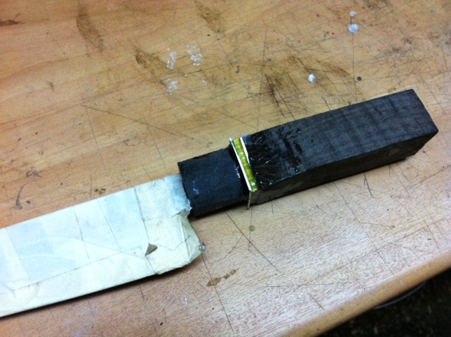

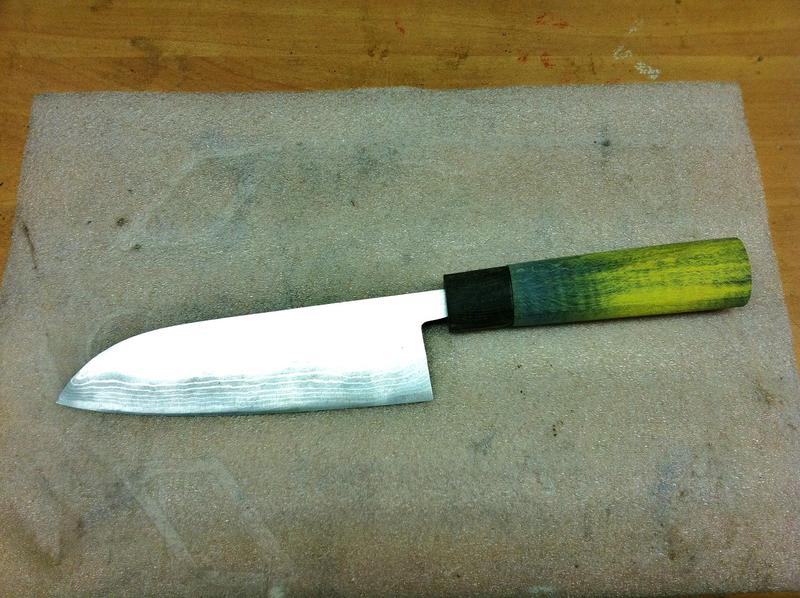

Zwischendurch muß ich für die Tante noch ein Santoku bauen. Sie mag die Farbe grün, soll sie haben.
Klinge von Dictum, Zwinge aus Mooreiche und das Griffholz ist Riegelahorn grün/gelb stabilisiert. Auch von Herrn Hochmuth
Grüße Rainer

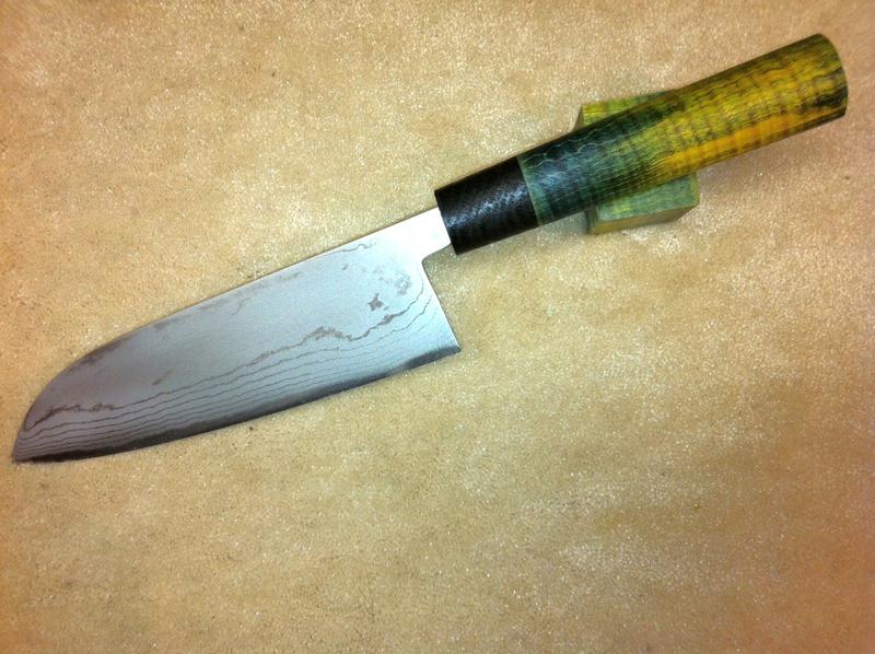

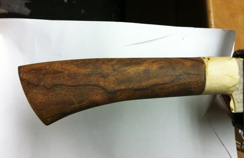

Heute Abend habe ich noch ein bischen den Griff in Form gebracht. Der Geburtstag der Tante rückt näher. Jetzt folgt noch der Feinschliff. Etwas dünner muß der Griff noch werden.
(Dieses Bild trifft die Grifffarbe ganz gut)
Das Santoku für Tantchen ist heute fertig geworden. Ich habe den Griff von 400 bis 1200K geschliffen und danach noch poliert.

Moin Rainer,
das Griffmaterial (Farbe) vom Santoku ist nicht ganz soo mein Ding, ABER dafür gefällt mir das Damastmesser mit Wüsteneisenholz umso mehr ! :)
Bin gespannt wie es fertig aussieht ! :super:
Der Griff hat einen schönen 3D-Effekt und der Farbverlauf passt hier auch sehr gut! :super:
Wegen mir hätte der Erl noch ein wenig weiter rein gekonnt, ist allerdings Geschmackssache.
Tantchen wird sich bestimmt freuen!

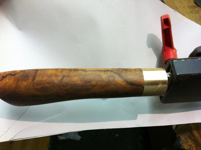

Die Zwinge habe ich auf Hochglanz poliert dann mit dem Kugelhammer bearbeitet. Danach die Oberfläche mit 1200er Papier ganz leicht geschliffen um den Kontrast des Hammerschlages sichtbar zu machen.

Das mit den Hammerschlag gefällt mir auch sehr...

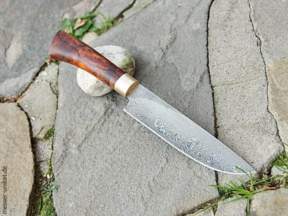

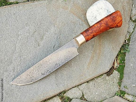

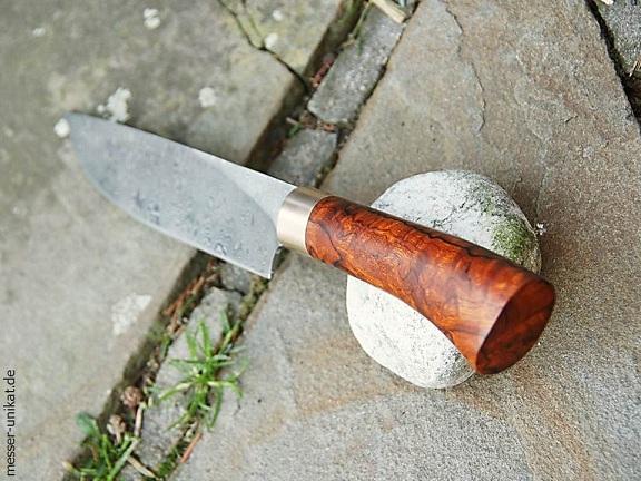

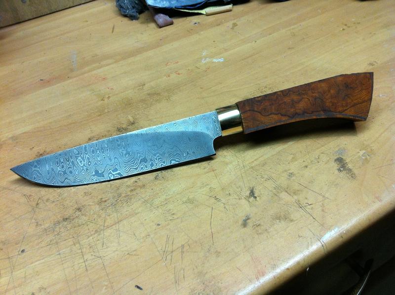

Hier die restlichen Bilder von dem Messerbau.
Griff Verkleben und danach viel schleiffen. Die Zwinge hat an der Front den Hammerschlag behalten. An den Seiten habe ich sie matt poliert.

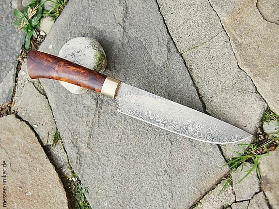

Hier noch ein paar Daten zu dem Messer:
-Klinge 1095 15N20, 140 Lagen Damast
-Klingenlänge ca. 17 cm
-Klingenhöhe ca. 3,8 cm
-Klingenstärke ca. 3,5 mm auf ca. 2 mm zur Spitze
-Zwinge (2 cm) aus Neusilber, Front in Hammerschlag Optik, Seiten matt poliert
-Griff Wüsteneisenholz poliert, Grifflänge mit Zwinge ca. 13,5 cm
-Gewicht 285 gr.
Weitere Infos gibt es hier:
http://messer-unikat.de/jagdmesser/

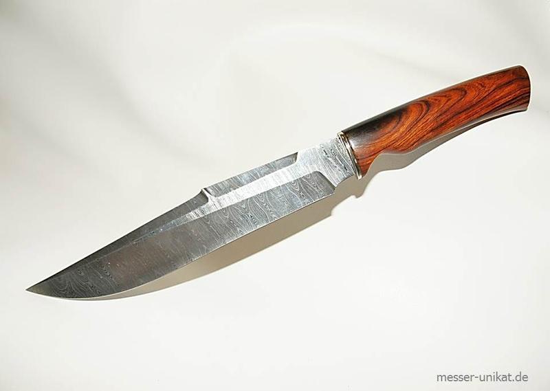

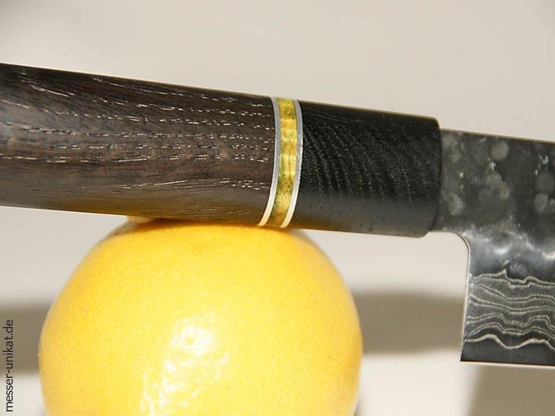

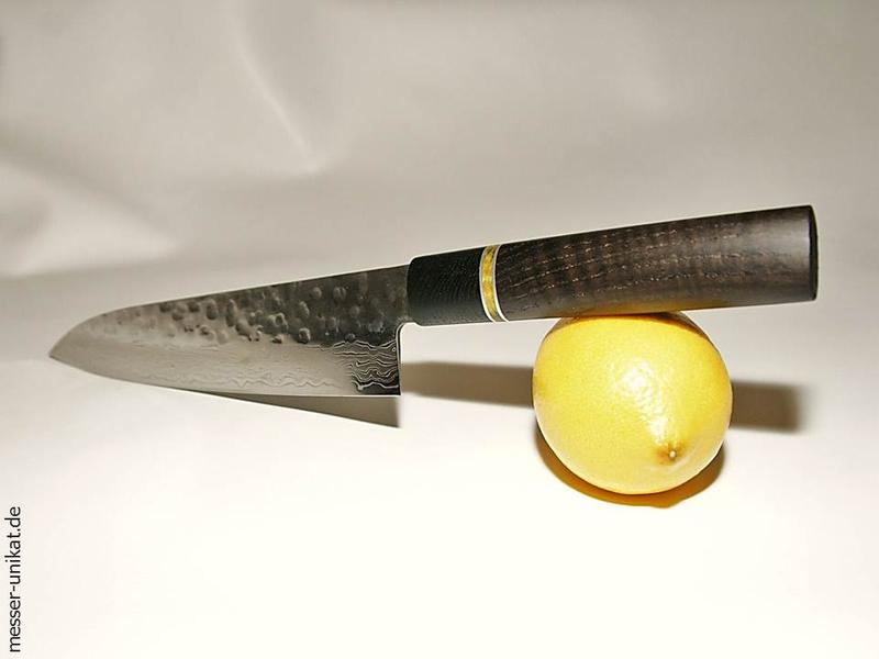

Ein Messer konnte ich heute noch fertig bauen.
Gyutou Damast Kochmesser
Die Klinge dieses Messers besteht aus 22 Lagen Nickel, 12 Lagen SUS410, 10 Lagen J1 und einer Kernschicht aus Sandvik19C27, insgesamt 45 Lagen.
-Der Griff ist aus Mooreiche mit zwei Einlagen aus Aluminium und einer Einlage aus Riegelahorn stabilisiert in grün/gelb. Geölt und matt poliert.
-Klingenlänge ca. 22 cm
-Klingenstärke ca. 1,5 mm
-Grifflänge ca. 13 cm
-Gewicht 154 gr.
-Anschliff beidseitig V-Schliff
Weitere Infos zu diesem Messer findet ihr hier:
http://messer-unikat.de/japanische-45-lagen-messer/
