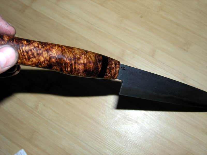

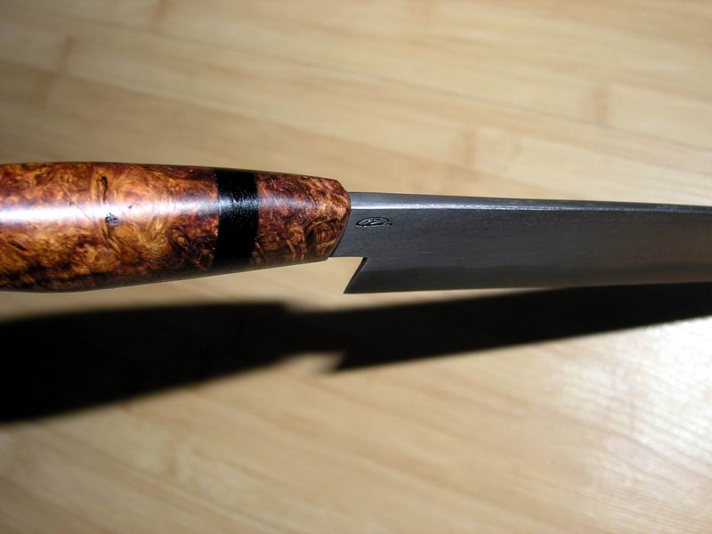

Noch ein Messer für die Küchenfraktion,
Das Prosciutto Crudo ist ein Messer für die mediterrane Küche.
Eine feine Klinge mit der dankbaren Aufgabe große Portionierungsschnitte in feinem Fleisch und Schinken zu erledigen.
Wie der Ausbeiner hat es ebenfalls einen rundlichen Griffe zum freien Schneiden. Der Schnitt lässt sich präzise führen und man kann aufgrund der Länge sehr schön feine Schinkenscheiben absäbel.
Die Daten:
Länge gesamt: 410mm
Klingenlänge:265mm
Klingenhöhe:33mm
Klingenrücken:3,7mm verjüngend
Ausschliffstärke:0,2mm
Klingematerial 3-Lagen (San Mai) mit Puddeleisen als Außenlagen und einem beinharten 1.2516 (ca.65HRC) in der Mitte
Griffmaterial: Maserholt mit Ebenholzeinlage

hallo roman
hä hä hab mich grad erschrocken!ich habe zuerst die bilder angeschaut und dachte man das sieht ja krass nach grobkorn aus.
nachdem ich gelesen hatte das du puddeleisen als aussenlagen verwendet hast bin ich beruhigt.:super:
ein sehr schönens messer ,das du da geschaffen hast.wo hast du den stahl her?(auch ok als mail:steirer:)
eine frage deine griffe sind ja oft hinten nach unten geneigt.ist das bei einer relatiev nidrigen klinge wie dieser nicht zu eng für die finger?
tolle arbeit
grüsse
hano
Dieses Messer ist für den freien Schnitt gedacht, nicht gegen ein Brett im Dauereinsatz. Dafür gibts die Dragster!
Dabei kommen die Finger nicht in die Quere. Zudem stellt man die Klinge Aufgrund der Länge beim Schneiden am Brett eh leicht an, damit ist das normal kein Thema.
stimmt beim feinen schneiden hast du das problem nicht.hatte ich nicht bedacht.:hmpf:
grüsse
hano
