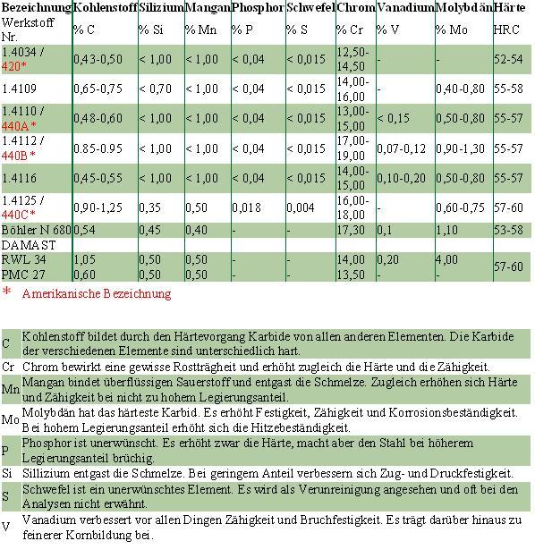

Bei dem Stahl würde ich auf 1.4034 (X46Cr13) tippen. Ist ein alt bekannter typisch deutscher Klingenstahl (der Fa. Krupp mein ich) der u.a. von Puma noch heute für seine Jagdnicker eigesetztr wird. Die Härte dürfte daher zwischen 52 und 54 HRC liegen (also relativ weich, aber dafür weniger spröde).

Beim Gnicker wurde der Werkstoff 1.4116 mit einer Härte von 55-57 HRC verwendet.
Weitere Infos zu den Werkstoffen findest du hier:
Gruß,
Ralf
