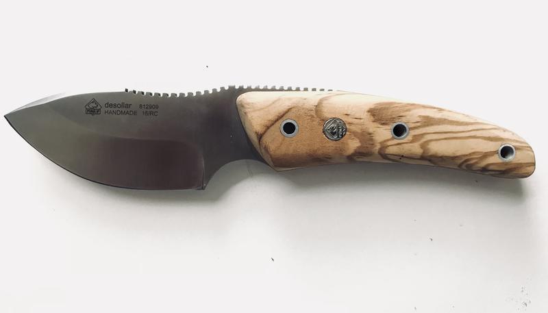

Über dieses Messer gibt es weder hier noch im Netz irgendwelche Reviews, deswegen von mir eine Kurzvorstellung:
Puma IP Desollar Skinner .
Desollar heißt im spanischen so viel wie Häuten.

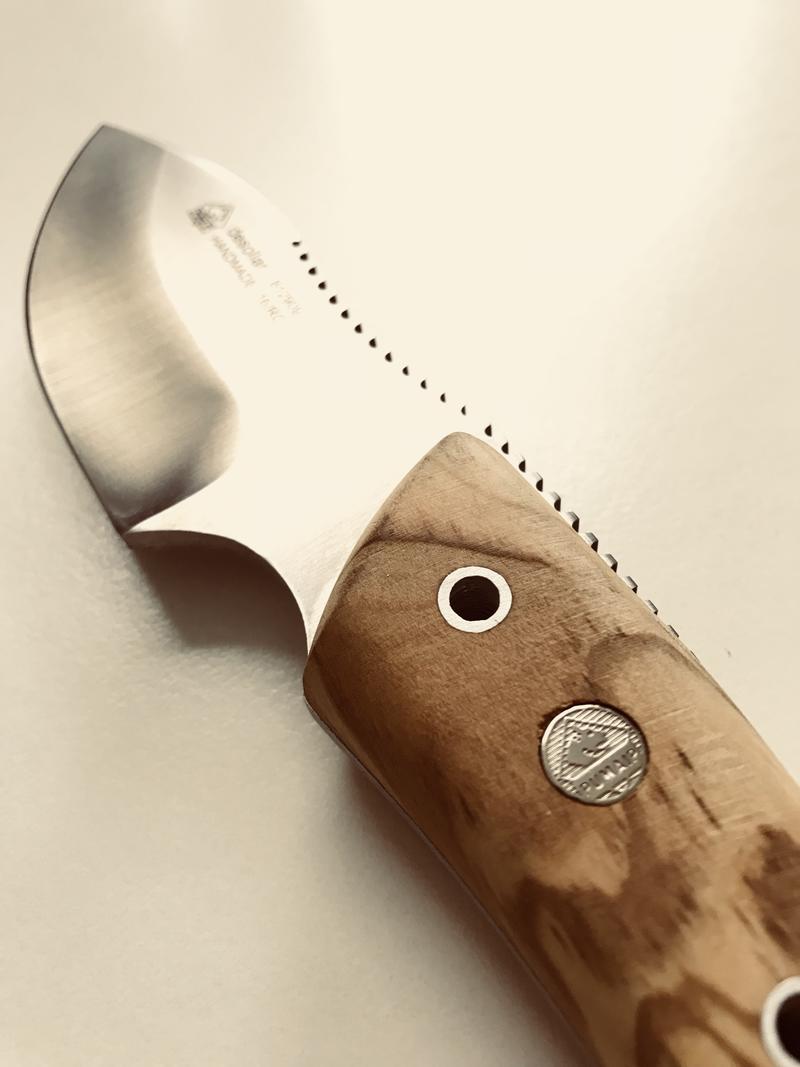

Ich konnte dieses Messer für knapp die Hälfte des Listenpreises erstehen und da ich weder ein Puma noch einen wirklichen Skinner in der Sammlung habe, schlug ich zu. Heute war das Teil in der Post und hinterlässt einen leicht zwiespältigen Eindruck. Form und Olivenholz schön, aber auch Verarbeitungsmängel. Eine Niete im Griff nicht richtig rund (hier auf dem Foto schon die von mir nachgerundete Niete, aber immer noch erkennbar). Zudem schließen die Griffschalen nicht ganz exakt am Metall ab, so dass eine leichte scharfe Kante entsteht.

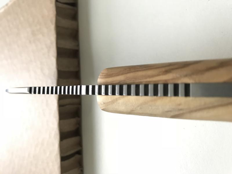

Das Messer verfügt über eine ultralange Daumenrampe die ebenfalls arg scharfkantig daherkommt.

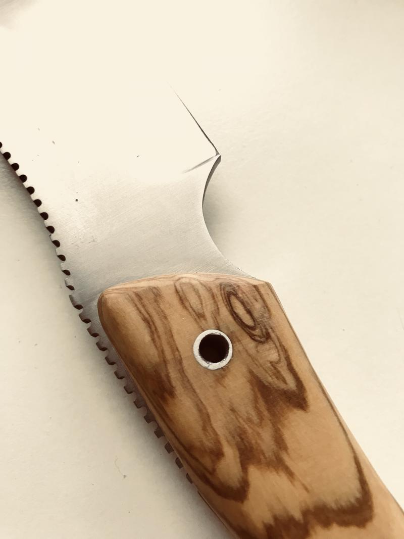

Desweiteren eine Aussparung in der Klinge für den Zeigefinger für eventuelle Feinarbeiten.
Daten:
Gesamtlänge: ca. 19,2 cm
Klingenlänge: ca. 8,7 cm
Grifflänge: ca. 10,5 cm
Klingenstahl: ACX-380
Griffmaterial: Olivenholz
Gewicht: ca. 251 g
Der Stahl ACX-380 entspricht nach meinen Recherchen dem 1.4116
Das Messer hat einen Holhlschliff (wenn ich richtig gucke) und war nach 10 Zügen über den Sharpmaker rasierscharf mit etwas Druck.
Die mitgelieferte Lederscheide wirkt recht stabil.
Für 100 Euro Listenpreis hätte ich es wohl zurück gesendet, für 50 darf es bleiben.
