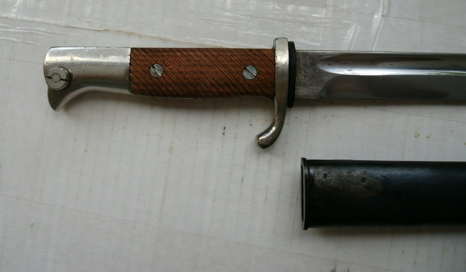

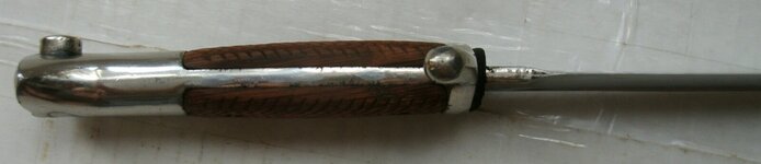

Jein, wenn es ein Erl wie den Pfadfindermessern ist, ist der recht mickerig. (Oh, ich seh grade, es war doch ein Bajonett der wackeligsten Version.) Ich hatte eins repariert. Der Erl war nicht nur in der Breite sondern auch in der Dicke abgesetzt, endet mit einem Querschnitt von vielleicht 6x2mm (aus Erinnerung kann auch kleiner gewesen sein) wodurch den er mit dem Grifframen vernietet ist (im Bereich zwischen den Griffschrauben die sichtbar sind, die fordere Schraube geht auch durch den Erl und schwächt in noch zusätzlich). Ich habe den Grifframen (Das ist Handschutz, Knauf und die rings um zu sehende Angel aus einem Stück gegossen (gibt es aus Messing, Alu und sogar Zink, wie es aussieht, nach meiner meinung angeleht an die Griffstücke aus Messing für diese Polizei Seitengewehre der Weimarer Republik, die das vielleicht von den "Türkischen" Säbeln her hatten die in Solingen für die USA gerfertigt werden.(wei heißen die noch mal?). Ich hab das Griffteil aufgefeilt, so das ein Stück der Klinge in voller Dicke durch in den Handschutz reicht, dafür auch den Erl gekürzt so das er, weiter eingeschoben den Hohlraum besser ausgefüllt hat, der extrem dünne Querschnitt am Ende nicht mehr 2cm lang war und sich ohne die Griffschalen zu berühren biegn konnte, sondern nur noch vielleicht 8mm und neu vernietet mit Stahl niet, nicht Alu. (und neue Grifschalen drauf gemacht).

Praktisch alle Messer aus dem Hohen Norden haben einen Steckerl, ...
Die sind aber anders konstruiert: insbesondere ist der Erl nicht rechtwinklig abgesetzt, sehr schmal und stummelkurz, sondern beginnt breit, verjüngt sich nach hinten und ist traditionell durchgehend und vernietet. Ich weiß, es gib Leukus mit 30 cm Klinge, mit denen man auch Äste, Reisig oder Knochen hackt. Grundsätzlich ist ein gut gemachter Steckerl sehr verlässlich, selbst ein geklebter Kurzerl, wenn die Dimensionen passen..
