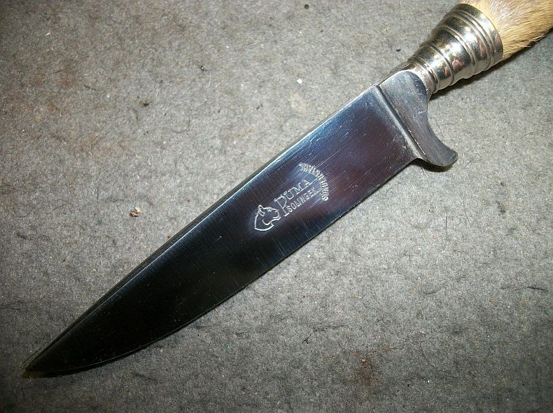

Ein Freund von mir hat einen kleinen Puma-Jagdnicker erworben und wüsste gerne wann der in Etwa gefertigt wurde. Seltsam ist, dass das Messer keine Seriennummer aufweist. Zudem ist es lediglich mit dem Puma-Kopf sowie mit "Puma Solingen Sonderstahl" beschriftet. Irgendwer, der eine Ahnung hat?
hallo Achim ,
ich habe noch keinen Nicker mit Fertigungs-Schlagszahl gesehen ,
da hilft nur nachfragen , wann -wo gekauft .
Oder direkt bei Puma mit Bild eine Anfrage stellen , vieleicht ist dort noch etwas im Archiv.
ist es ein solcher ?

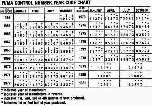

hier einmal eine Tabelle aus die Fertigung heraus gelesen werden kann .
