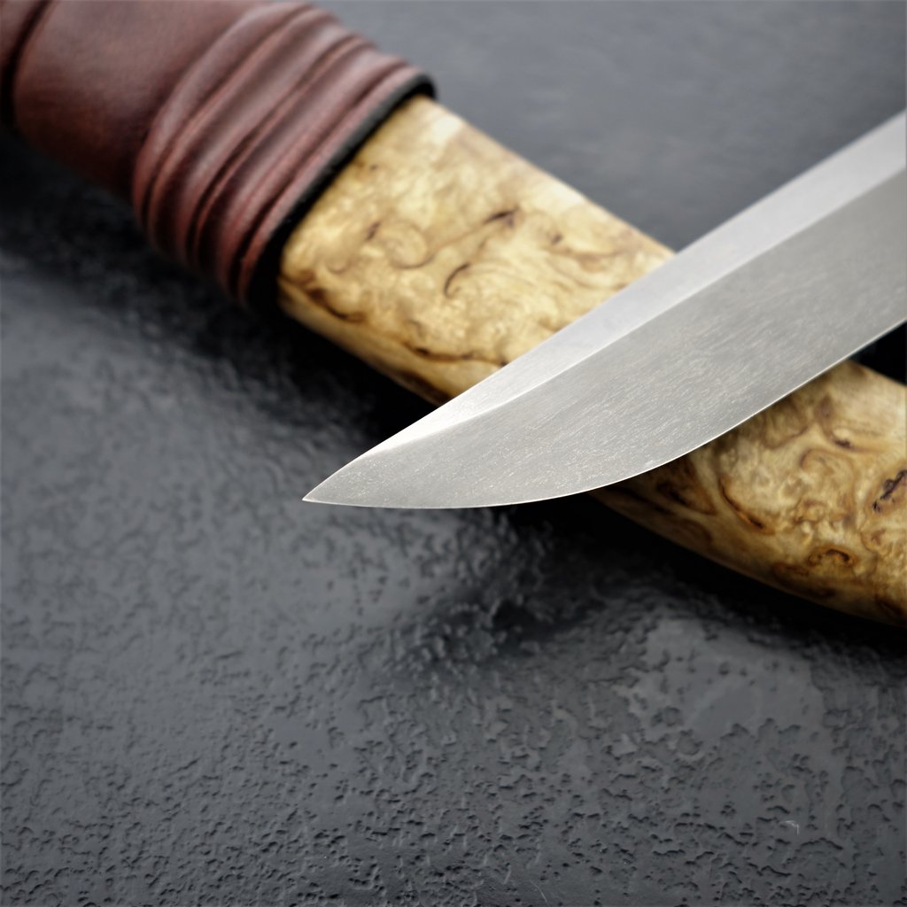

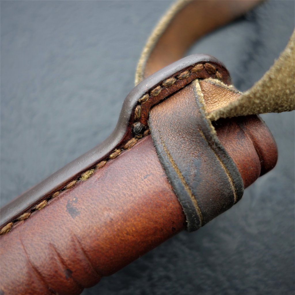

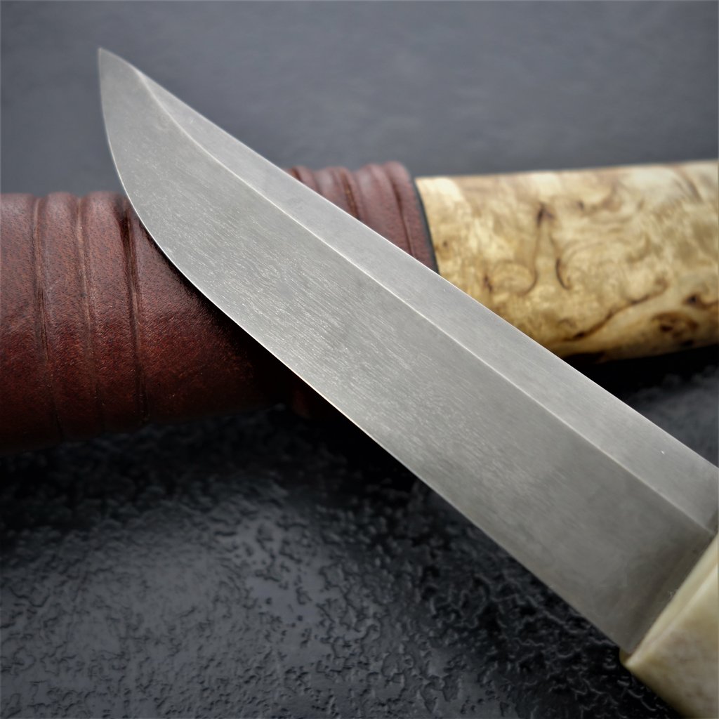

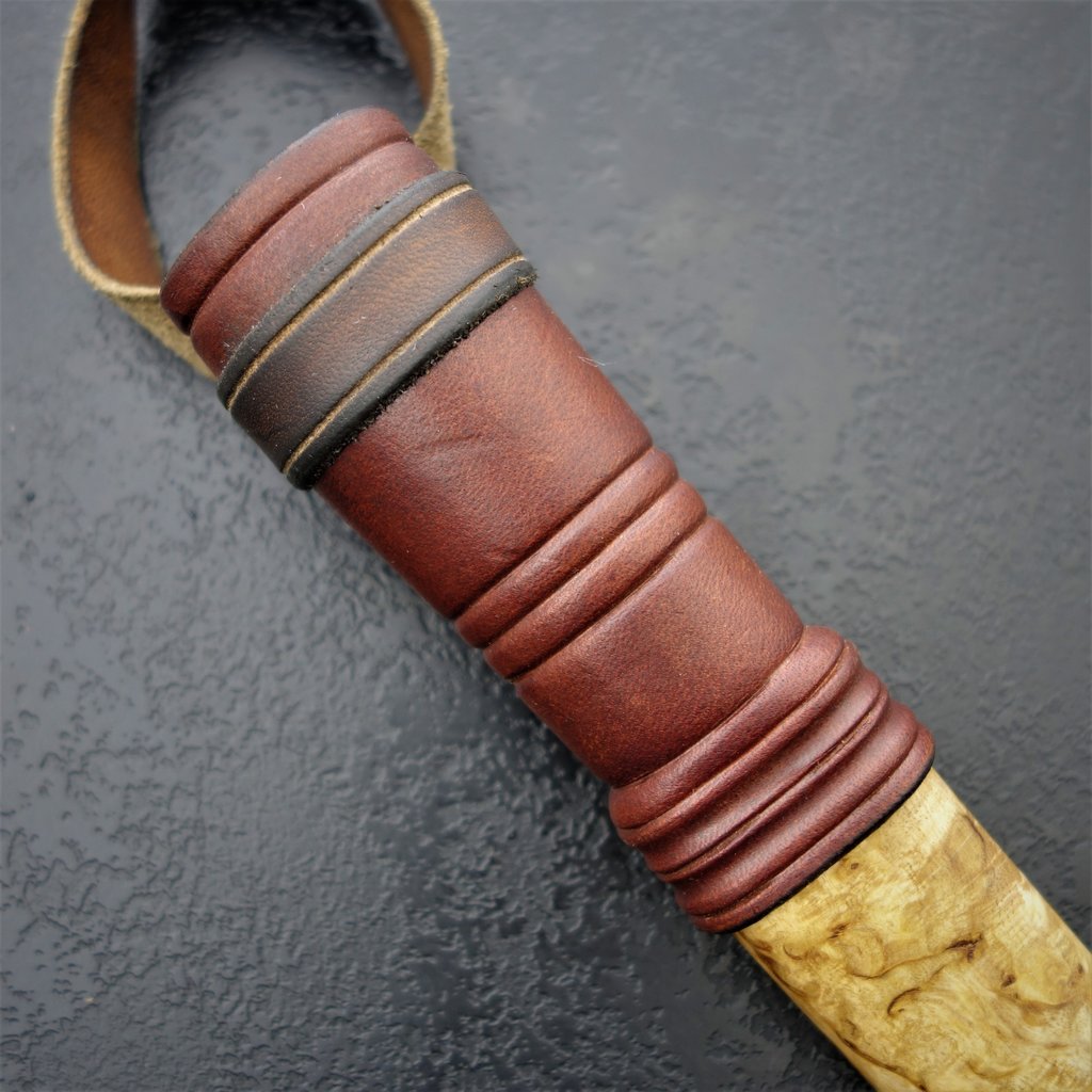

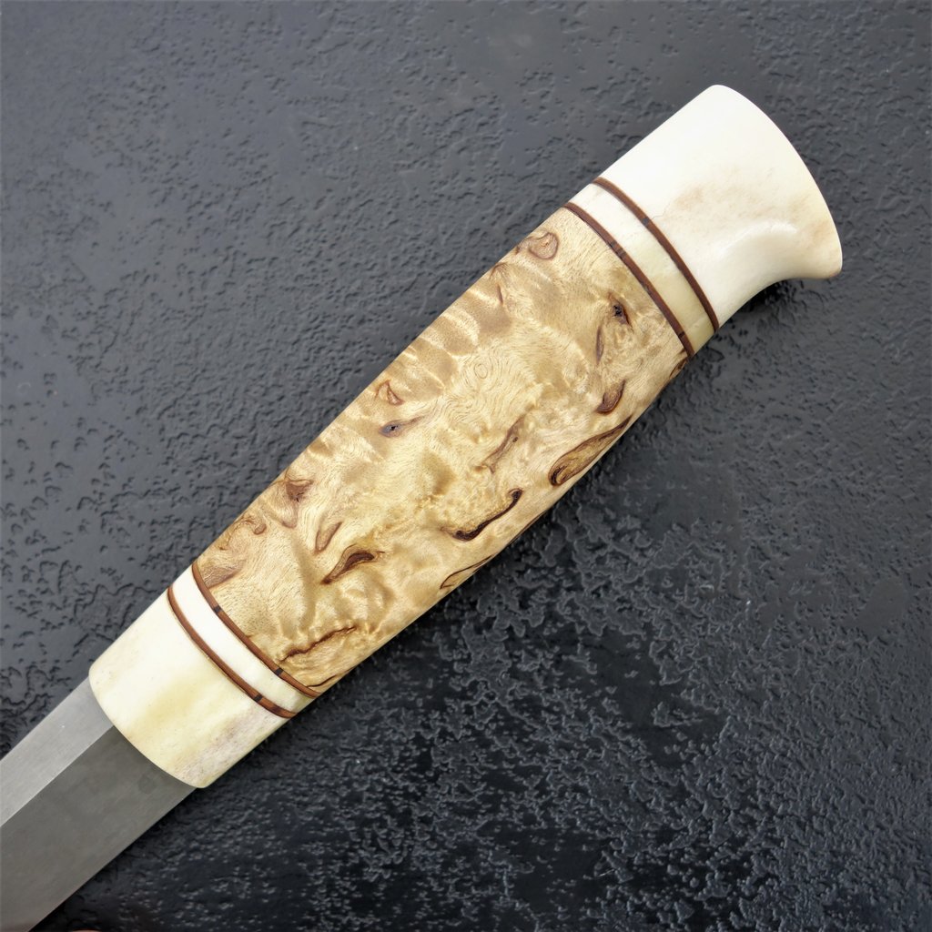

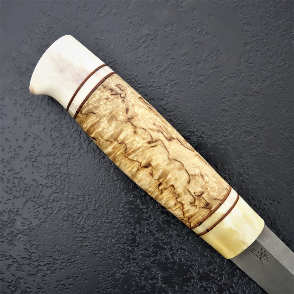

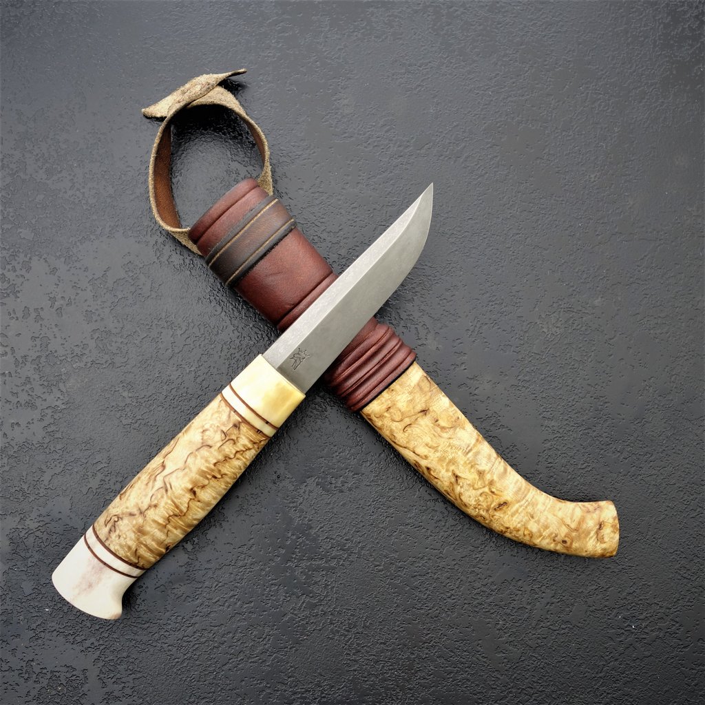

Hi,

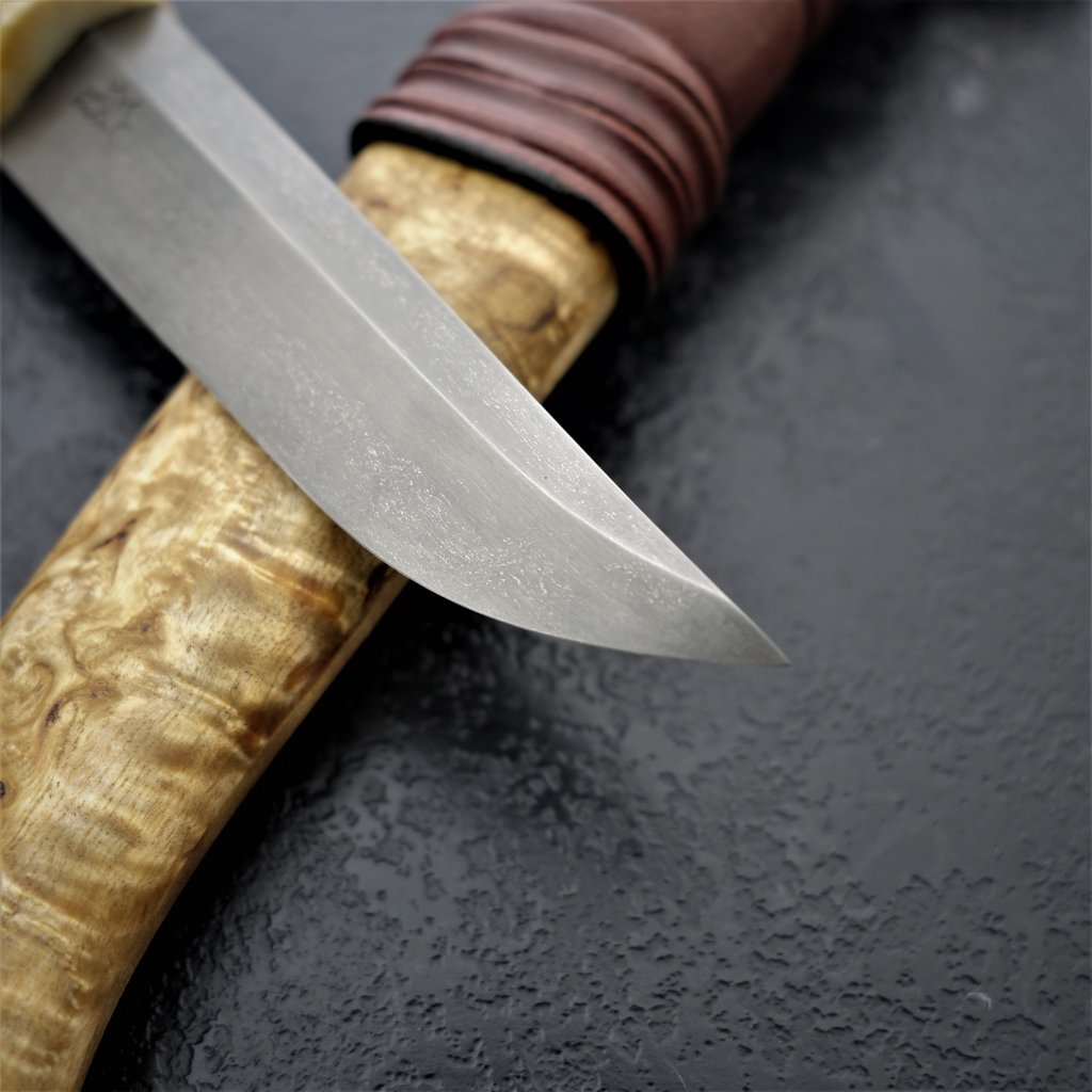

für die Klinge dieses Puukkos habe ich selbst hergestellten Tiegelschmelzstahl mit der folgenden Zusammensetzung verwendet:
C=1,8%
W=2,0%
Ti=1,0%
Cr=0,7%
Nb=0,7%
V=0,3%
Mn=0,7%
Si=0,3%

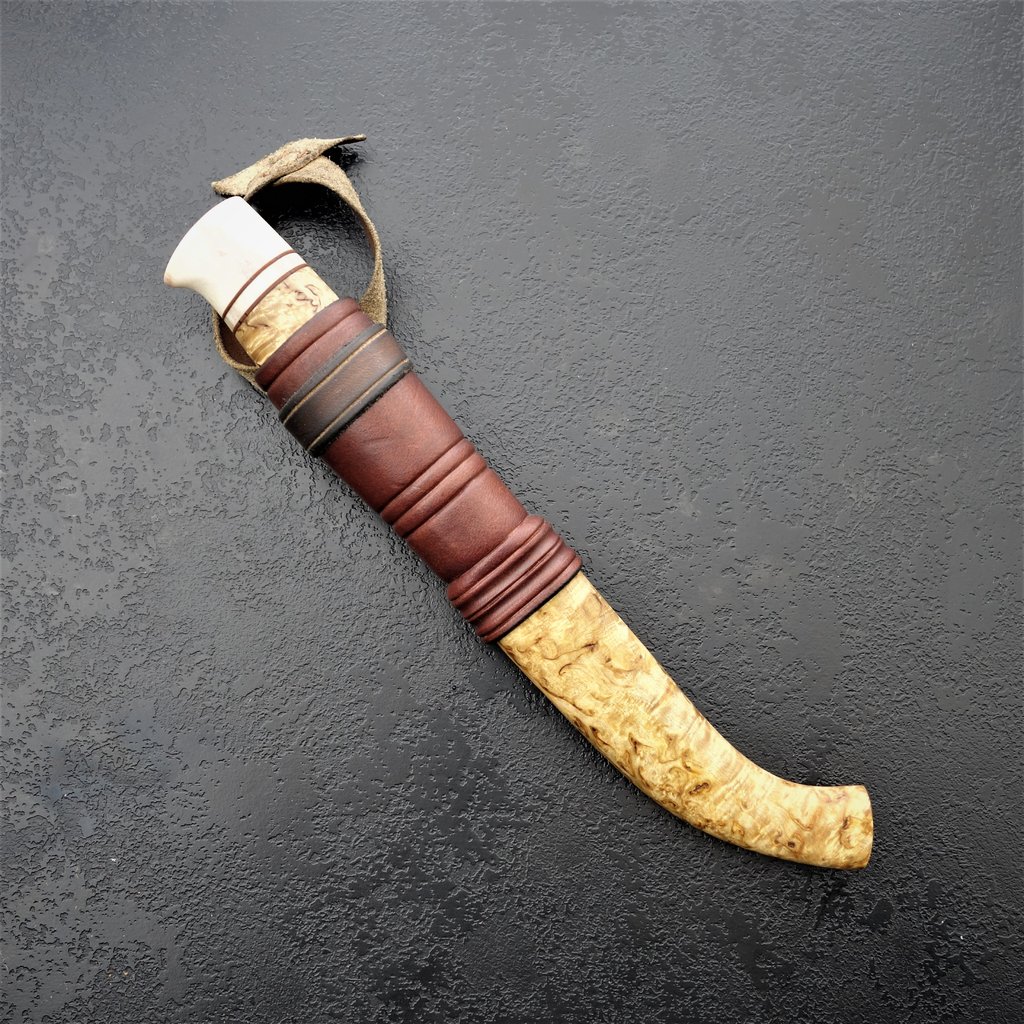

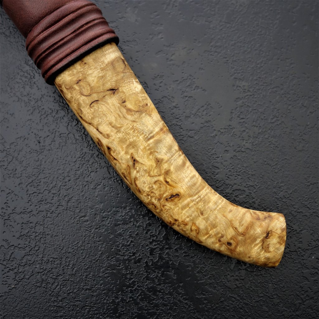

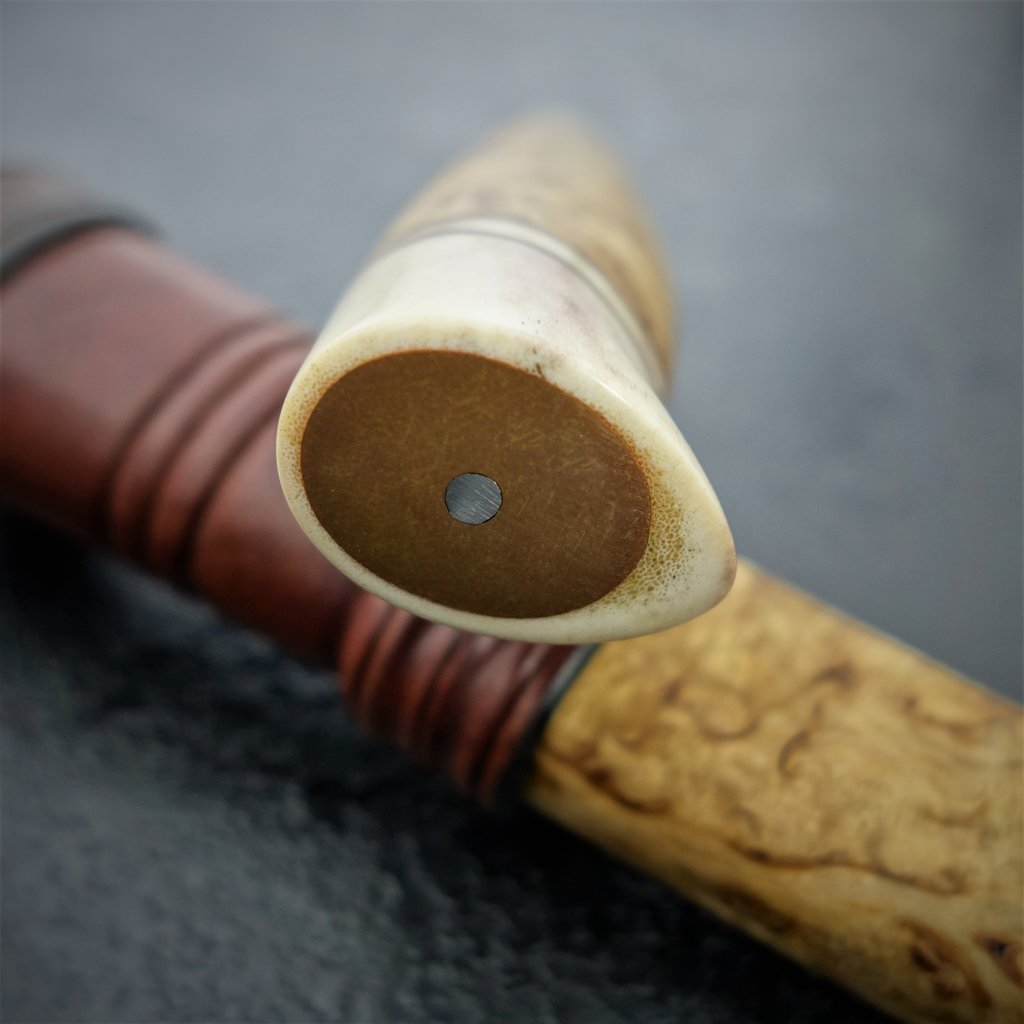

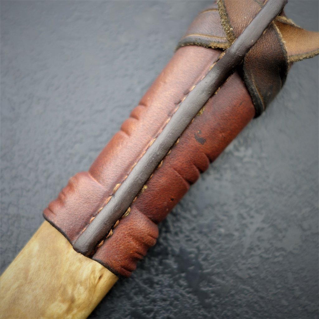

Der Griff ist aus Karelischer Maserbirke, Birkenrinde und Rentierhorn. Die Angel ist mit der eingelassenen Abschlussplatte aus Kupfer vernietet. Die Steckscheide ist aus Karelischer Maserbirke und Blankleder.
Viel Spaß beim Gucken...
Hallo Xerxes,
ich hab mir das Filmchen und die Bilder x-mal angeschaut
und versucht auch nur den kleinsten Fehler zu finden.
Es ist mir nicht gelungen!!!!!
Respekt:super:
Gruß: Hermann
PS.: wo kaufst du dein ( Maserbirke )-Holz?
Gratulation!
Da ist dir eine wunderbare Arbeit gelungen :super: Das Messer würde ich mir auch sofort an den Gürtel hängen.
Mehrfach fasziniert angeschaut, unglaublich harmonisch das ganze!
Mit dem Stahl hievst Du das Thema Puukko in eine weitere Dimension.
Ich bin schwer beeindruckt!
Abu
Klasse!
Hier ist das Holz nicht so dominant wie das Wüsteneisenholz im Parallelthread, aber immer noch wunderbar. Und tatsächlich bekommt hier die Klinge mehr Gewicht beim Gesamteindruck. Auch die Scheide ist auf einem Niveau, wohin sich der Bastler in mir, gerne bewegen würde ... seufz.
Gruß Th.
