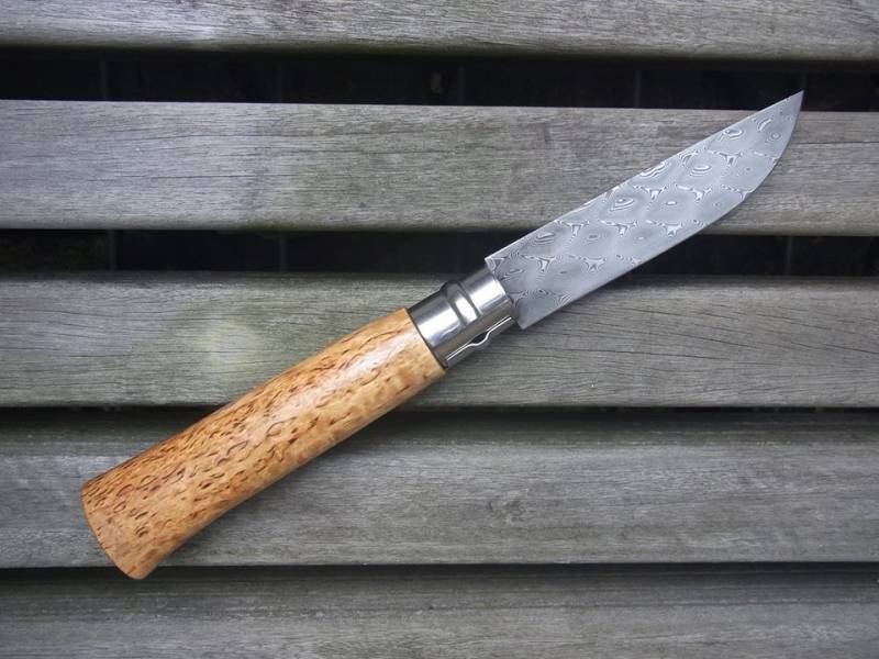

Hach, Sommerzeit Frankreichzeit. Und da es dieses Jahr leider nicht mit der üblichen Sommerfrische in Frankreich klappt, musste ich wenigstens etwas mit französischenm Touch basteln. Hier mal eins aus einer kleinen Serie: das Puukkopinel. Die Idee war, so was wie ein Puukko auf Basis eines Opinel zu machen. Erhalten blieb allerdings nur die "Virole" also der typische Drehring. Der Griff wurde aus Maserbirke, die Klinge aus Rautendamast gefertigt. :irre:

Der Damast ist von mir, hat 270 Lagen und ist aus 1.2510, 1.2442 und 75Ni8. Und achtung, das ist ein No. 12 und insgesamt 28 cm lang! Die Drehringe mach ich vielleicht auch mal irgendwann aus Damast.....

Nur der Ring respektive die Ringe. Aber den knneren hab ich auch verändert weil ich eine dickere Achse eingebaut hab. So bleibt lediglich der äussereRing den ich nur deshalb nicht ausgetauscht habe weil ich keine Drehbank hab. Sonst wäre der auch aus Damast gewesen.

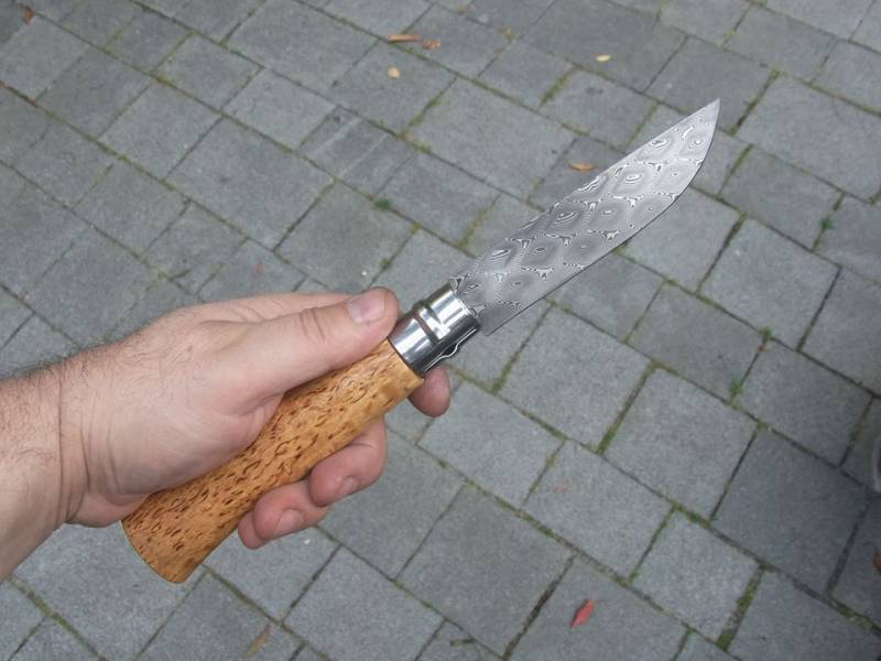

Hier mal ne andere Ansicht:

Sehr schöne Messer! Ich würde mir das 12er nur etwas kleiner wünschen ... aber wenn ich mir das richtig überlege ... das 12er in der Hosentasche -

wow das ist ja ein richtiger klopper. sah auf dem ersten bild gar nicht so riesig aus.

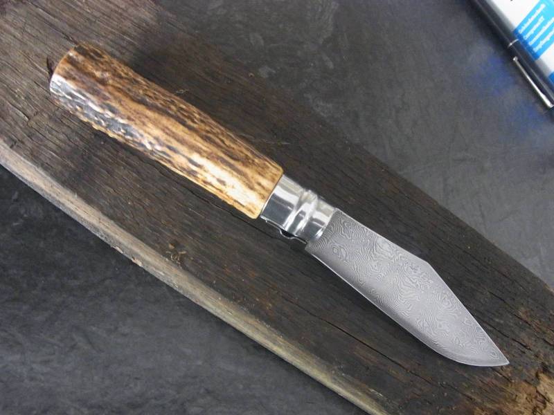

Der 12er Trümmer wäre mir zwar etwas zu gross, aber das 10er mit ALPINen Genen (wie das Urlaubsmesser von vor zwei Jahren) gefällt mir ausserordentlich gut!

gefallen mir beide gut, Achim :super:
ich mag gepimmte Opinel und Puukkos eh, weisst du ja...
aber gespannt bin ich auf den geplanten Damastring (wäre wirklich schöner!),
willste den wirklich drehen? Oder nicht aus Flachmaterial, mit Kerbe, schmieden und dann rund formen? (Zu viel Arbeit?)
