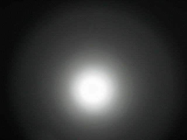

Hier mal einen Beamshot meiner LD20R4:

Ich finde es entäuschend,habe das Thema ja schon öfters angesprochen und auch im Vergleich der Ld20 Reie erwähnt.Durch nen neuen Reflektor wäre das ganze nicht aufgetretten,daher ist es entäuschend von Fenix.Gillt auch für die Tk12 mit R5,selbes Problem.Auch hier hat man den Reflektor einfach übernommen.Leider

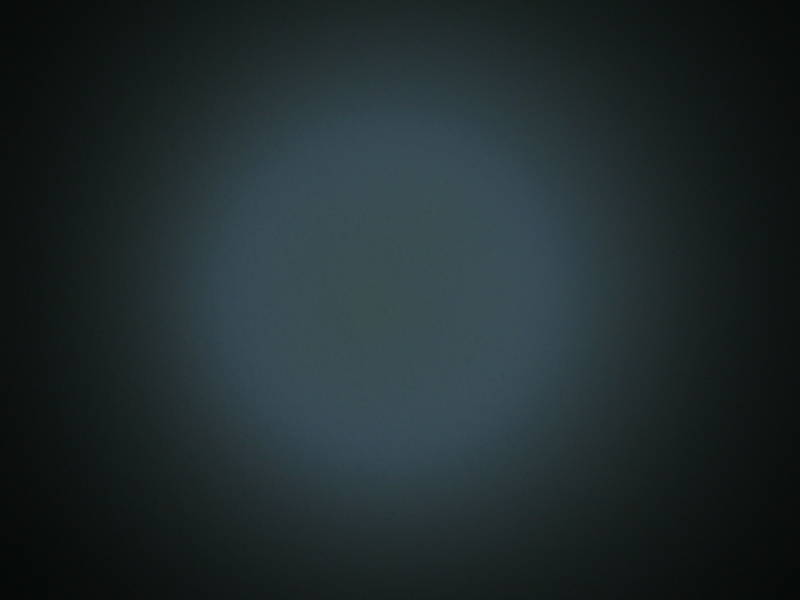

Nachträglich hier noch einmal ein Beamshot, den ich heute morgen mit veränderter Kameraeinstellung angefertigt habe, um die Abdunklung im Zentrum besser sichtbar zu machen:
Die Distanz von der Lampe bis zur Wand beträgt 3m. Betriebsart "Turbo" (205lm). Den Centerspot habe ich dann herangezoomt und die Blende um 2 Werte verkleinert.
