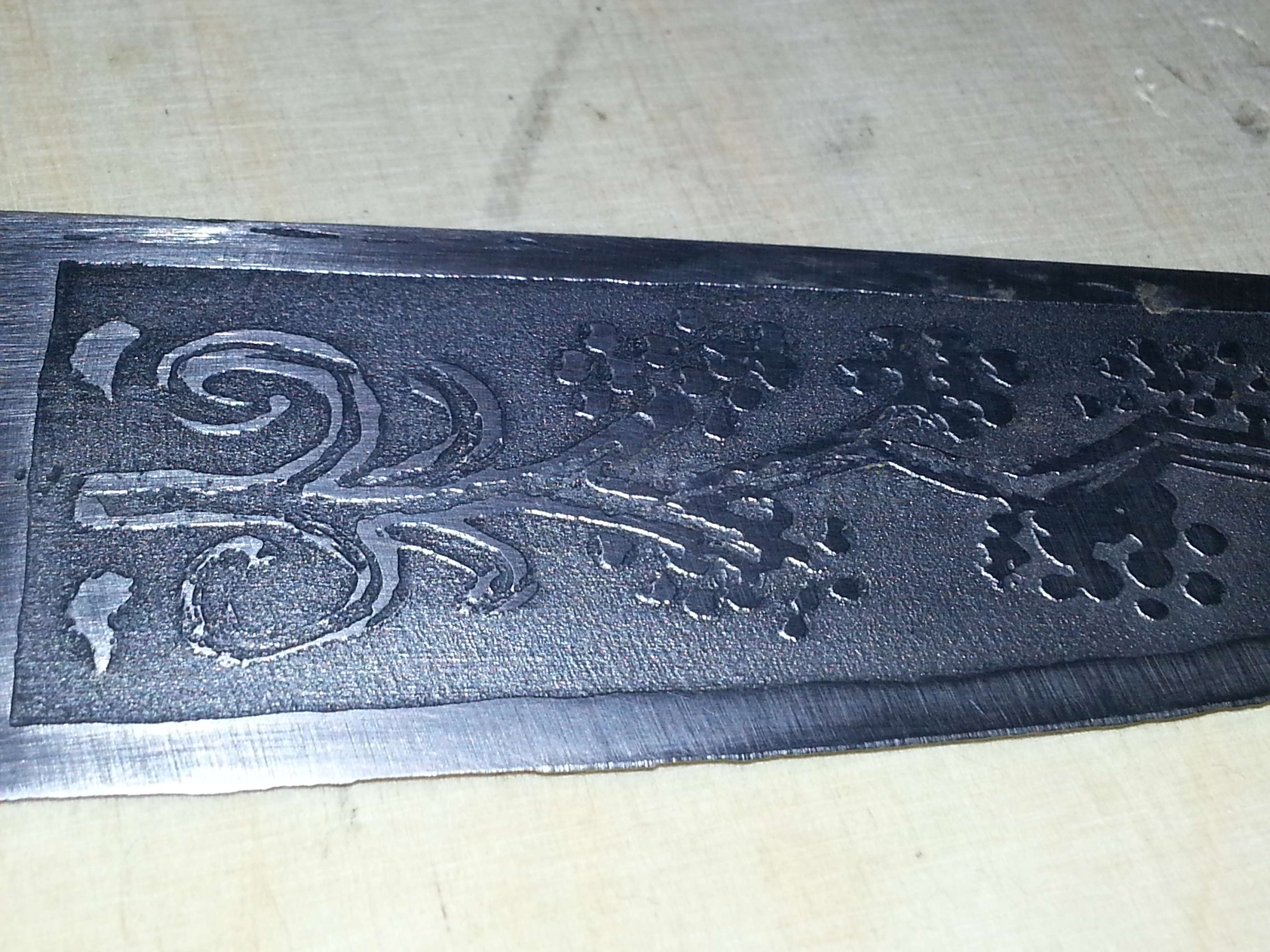

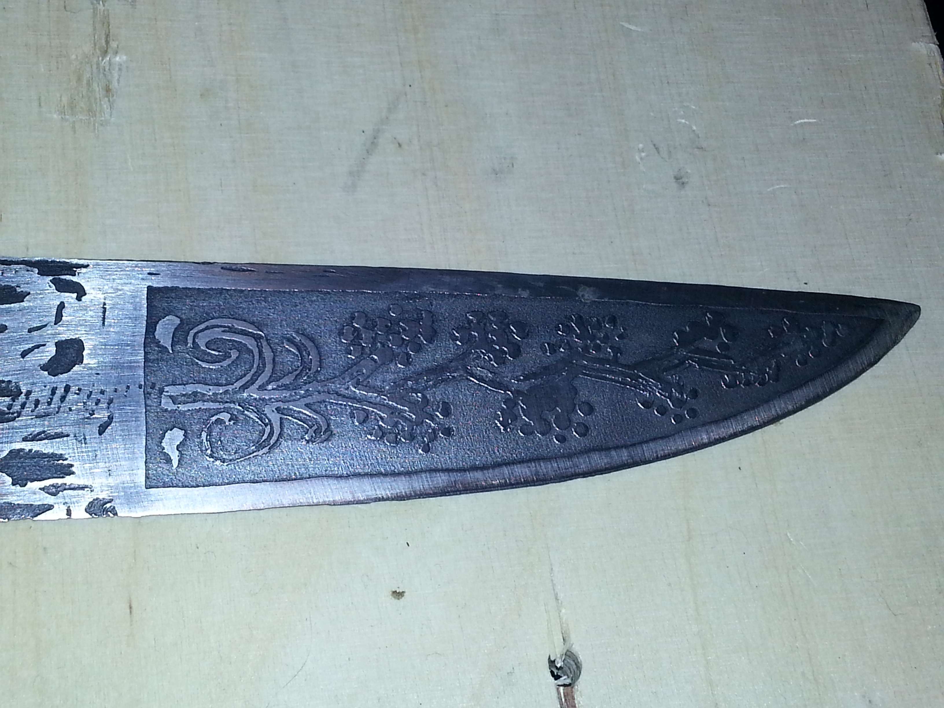

erster guter Test
nach langem suchen habe ich immer noch nichts gefunden, mit dem ich fein zeichnen und tief ätzen kann.
Ich könnte aber auch weniger fein zeichnen und Radieren. Ist halt nervig ! Ich habe mal einen Test an einer Ausschuss-Feilenklinge gemacht. Deckmaterial Asphaltlack, geätzt mit Säuremischmasch ( Schwefelsäure, Salpetersäre und Eisen III Chlorid ) vom Sammelkanister. 2 Stunden. Säure kalt. Das Ergebnis ist, abgesehen mal von der Zeichnung, gut. Ätztiefe etwa 2 Zehntel.
Uploaded with ImageShack.us
Nun gut, wie gesagt ich brauche unbedingt etwas womit ich auch fein zeichnen kann.
Gruss
Ruggero

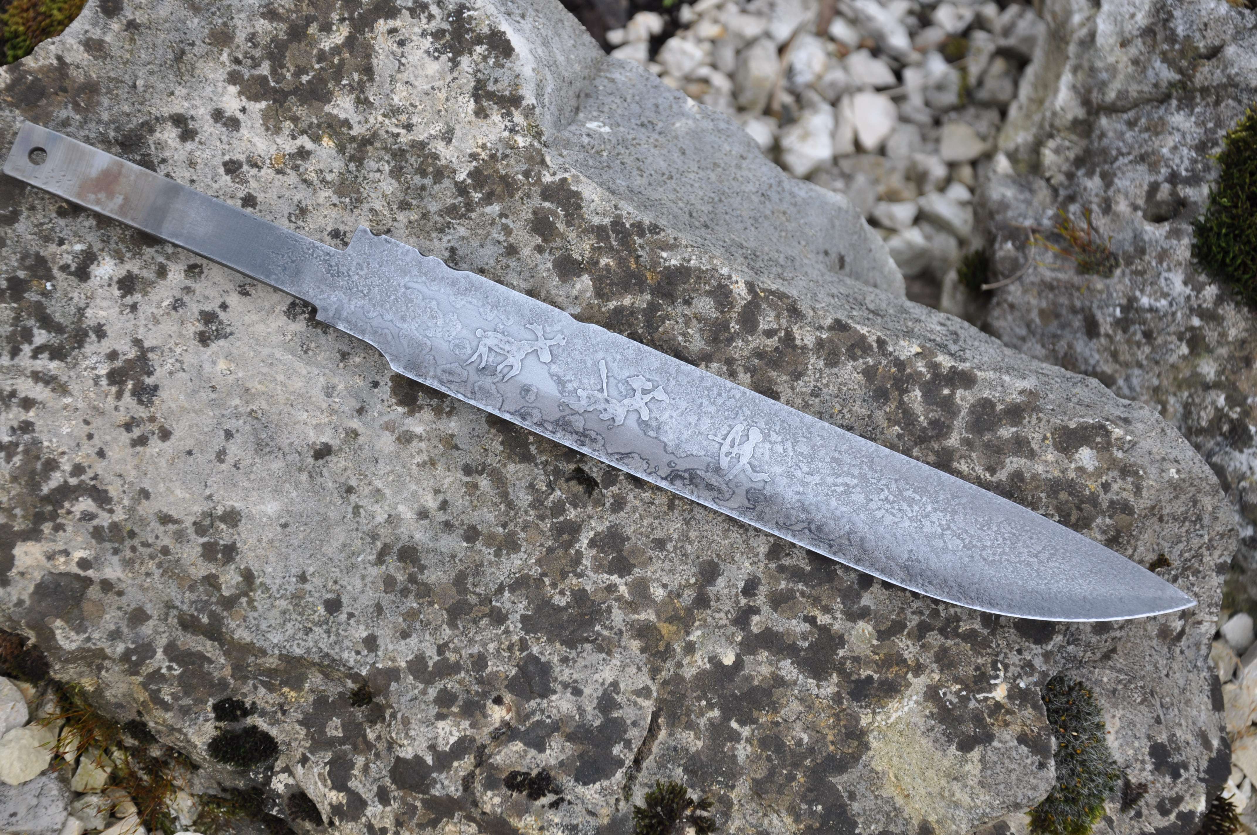

Hallo Eckhard,
den mit dem Nagellack kenne ich. Aber das man damit so fein zeichnen kann wusste ich nicht. Jetzt muss ich dir aber bei der Gelegenheit noch sagen, dass du sehr schöne Folder macht. Ich habe schon einige angeschaut.
Ich habe auch schon mal was " Steinzeitliches " geätzt. Mit Weissleim.
Mir geht aber einfach nicht aus den Kopf, wie die Spanier die Abdecklösung mit einer Schreibfeder anbringen. Und da kann man dann halt sehr fein gehen.
Gruss Ruggero

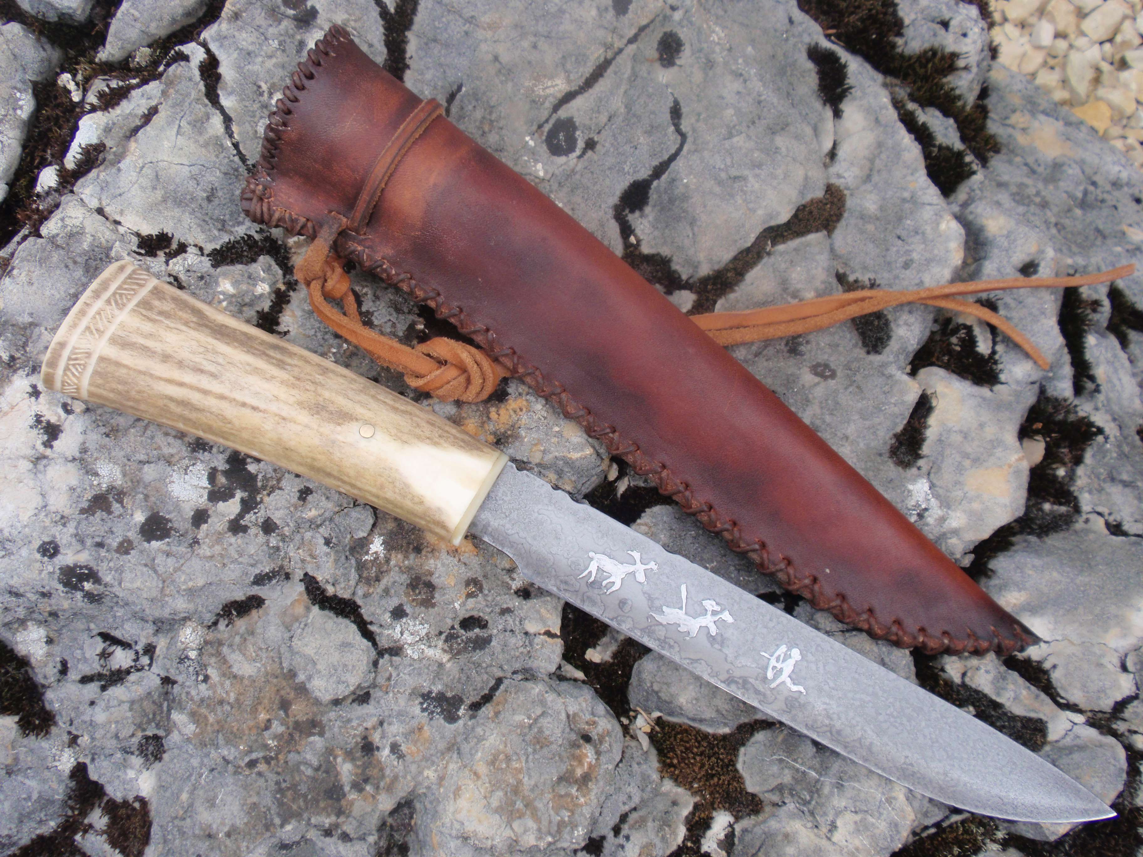

meinem 6 Jährigen Sohn Raphael, hat die geätzte Klinge so gut gefallen, dass er sich diese als Messer für seine Mittelaltermarkt Besuche gewünscht hat. Nun gut, ich habe die 2te Seite auch noch so ähnlich geätzt und aus der ausschuss Klinge eine kleinere Klinge ausgeschnitten.
Klinge jetzt :
140mm lang, 40mm hoch und 2mm dick
mal sehen wie ich das mit dem kleineren Griff gestalten will.
