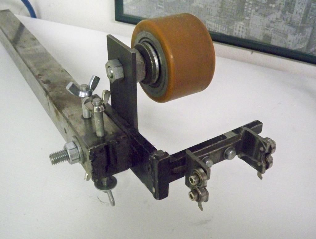

meine Bandschleiferarme für die div.Rollen:
WOZU ist die Hubwagenrolle da oben montiert? ---->Video anschauen...die 2 Gewindestangen dienen dazu einen Schleiftisch direkt am Arm montieren zu können
(der hat n extra feature..man kann direkt am Arm den Bandlauf einstellen..dazu der Drehknopf links)

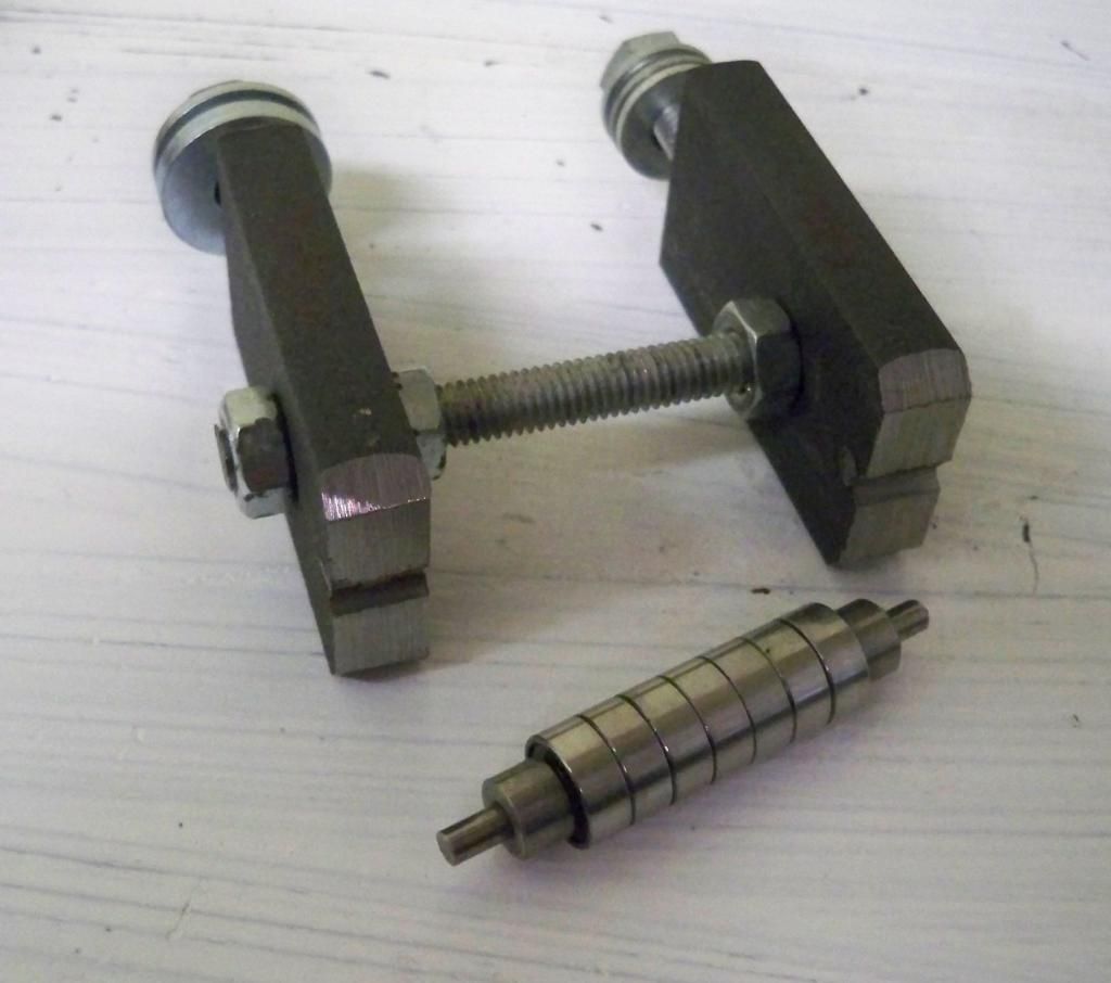

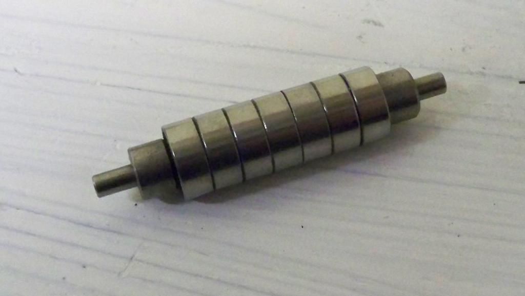

Rolle mit Kugellager und Stellringe, dies zusammenhalten...aber auch hier hochpr.Welle, damit die Lager sich von sich aus schon so gut wie nicht bewegen können...die hier nur geeignet für 20mm Band...Lager drehen sich nicht immer alle gleich (Problem:Band verläuft leichter) und hier in dem Fall auch Problem,dass Welle nur 3mm..daher umso schmäler umso weniger biegt die sich dann durch.
Extra Halter für gebaut:
Genauer erklärt im.. JA im Video ;-)
Den Halter hier und die fette Rolle nutze ich zum haupts.Fingermulden schleifen:
Witzigerweise halten die Lager schon ewig auf der Welle ohne sich rauszudrehen....obwohl nur mit Wellensicherungsloctite angeklebt...zur Not aber links ne Sicherung,damit sich die welle nicht weiter rausdrehen könnte
Bei allen Armen hab ich die Halter so angebracht,dass ich ihn nach rechts/links verschieben kann,damit ich da flexibler bin,wenn mal n anderer Bandschleifer benutzt wird od sonst was ned so passt...einfacher wie Motor und Umlenkrolle zu versetzen.
