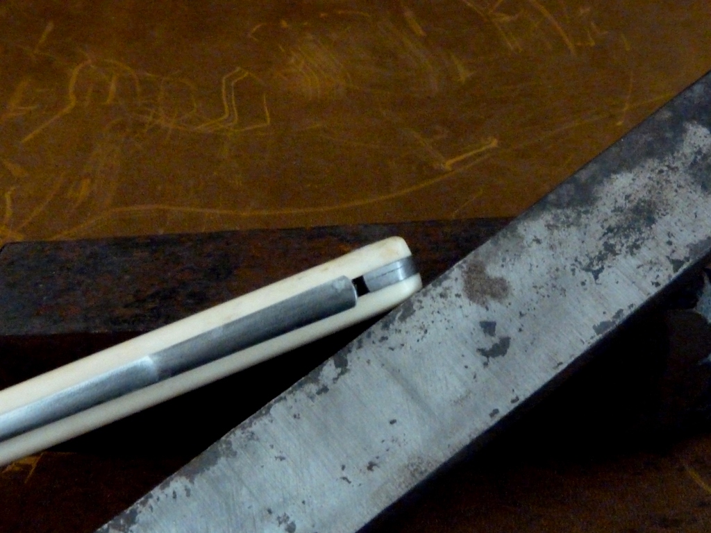

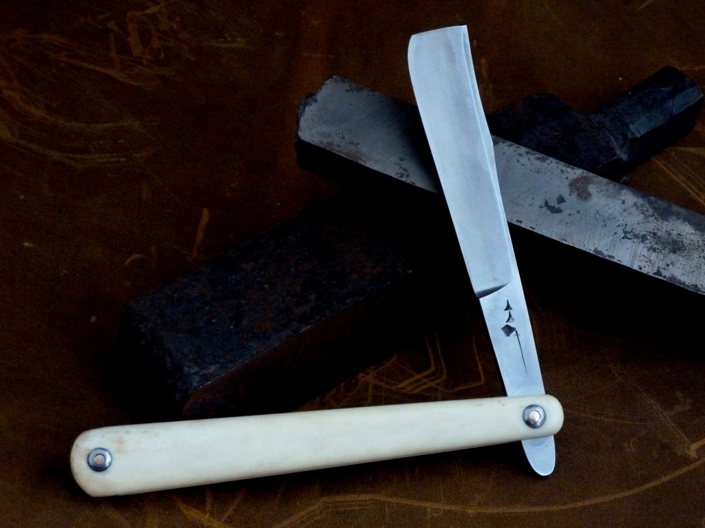

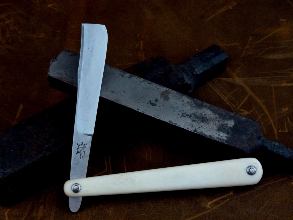

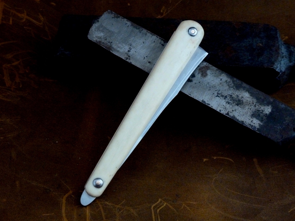

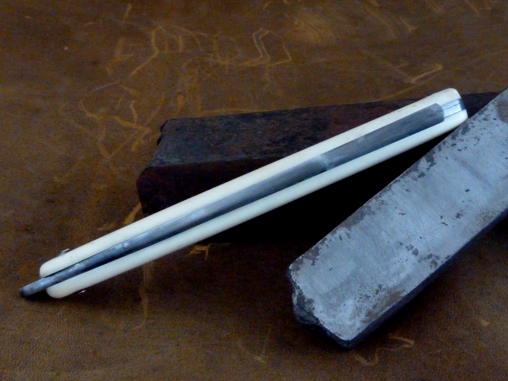

Hi Leute, hier wieder eine äußerst interessante Auftragsarbeit. Dieses Rasiermesser ist eine Nachbildung eines Messers aus dem 18. Jahrhundert.
Normalerweise leite ich Anfragen zu Rasiermessern prinzipiell an meinen Kumpel und Kollegen Ulrik Beyer (Koraat Knives) weiter. Diesen Auftrag habe ich dann aber in Absprache mit Ihm angenommen.
Vor einiger Zeit hatte ich das Glück einige uralte handgeschmiedete Werkzeuge zu bekommen. Morphologisch habe ich die auf die Mitte des 18. Jahrhundert datiert. Wie sich herrausstellte, waren einige Teile dieser Werkzeuge aus einem sehr fein raffinierten und hoch kohlenstoffhaltigen Stahl. Es handelte sich definitiv um einen Gärbstahl und nicht um einen späteren Puddelstahl.
Aufgrund der hohen Qualität des Materials gehe ich davon aus, dass es sich um sog. Scharsachstahl, vielleicht sogar um Münzstahl handelt. Nun habe ich einem Teil des Stahls dieser stark korrodierten und nicht mehr brauchbaren Werkzeuge ein neues Leben eingehaucht;-)
Aufgrund der starken Korrosion habe ich den Stahl erstmal ausgeschmiedet und noch einige Male gefaltet. Ich wollte in jedem Fall Fehlstellen vermeiden.

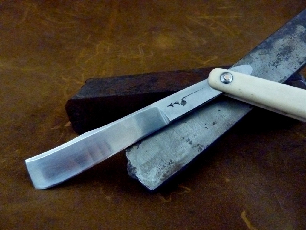

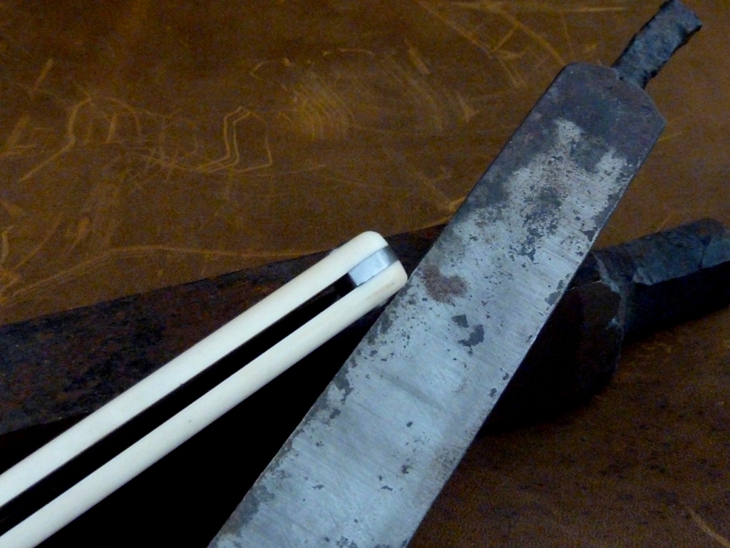

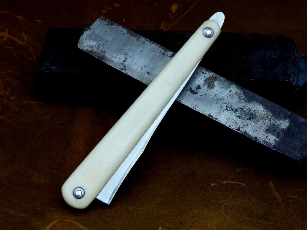

Das so entstandene Rasiermesser habe ich zwar mit Hilfe moderner Werkzeuge hergestellt, die Oberflächen habe ich aber vollständig mit historisch korrekten Werkzeugen bearbeitet (Feile, Schabmesser, Sandstein, Leder mit Polierpaste aus feinem Sandsteinabrieb und Wollwachs). Die Griffschalen sind aus Bein (Mittelfußknochen vom Rind).
Die Klinge ist, wie bei diesen frühen Messern üblich, nur ganz leicht hohl geschliffen. Der Hohlschliff hat einen Radius von ca. 150mm.

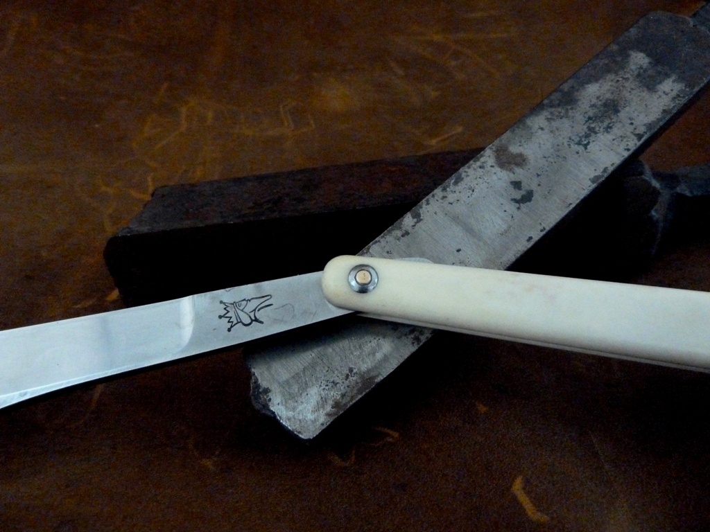

Auf der einen Seite habe ich die original Schmiedemarke nachgearbeitet. Auf der anderen Seite habe ich auf Kundenwunsch meine Schmiedemarke eingeschlagen.
Ich bin eigentlich kein Freund vom Rasieren mit dem Messer. Ist mir einfach zu kratzig. Dachte ich. Aber dieses Messer ist wirklich angenehm. Gar kein Vergleich zu meinem alten solinger Dovo. Vielleicht muss ich meine Meinung dazu revidieren und mir selber mal so ein Messer machen;-)
Viel Spaß beim Gucken...

Hier nochmal ein kleiner Nachtrag zu dem verwendeten Stahl. Den meisten werden die Begriffe Scharsach- und Münzstahl nichts sagen. Ich berufe mich da auf eine Quelle aus dem 18. Jahrhundert. Zu jener Zeit wurden zwei Ofentypen für die Verhüttung von Eisen verwendet. Der Floßofen, bei dem ausschließlich Gusseisen produziert wurde, und der Stückofen, bei dem eine zentrale hoch gekohlte Luppe (Eisenschwamm) und zusätzlich Gusseisen produziert wurden. Das Material wurde im nächsten Schritt durch einen Frischofen gegeben. Die so erzeugte niedriger gekohlte Luppe wurde unter Schwanzhämmern zu Flachmaterial ausgeschmiedet, in regelmäßigen Abständen eingekerbt, gehärtet und dann zerbrochen. Anhand der Bruchfläche wurden die Stücke sortiert und dann wurden mehrere der Stücke gleicher Qualität zu Garben (daher Gärbstahl) zusammengepackt und feuerverschweißt. Dieser Schritt wurde nochmal wiederholt. Das Resultat waren Gärbstähle unterschiedlicher Qualität. Diese konnten sich sowohl im Kohlenstoffgehalt als auch im Raffinationsgrad (Reinheit) unterscheiden. Die höchste hergestellte Qualität wurde Münzstahl genannt. Der hatte zwischen 0,9 und 1,0% Kohlenstoff und war sehr fein ausraffinierte. Die zweitbeste Qualität war der Scharsachstahl. Gleicher Kohlenstoffgehalt aber nicht so fein ausraffiniert.

Hallo Jannis - ganz tolle Arbeit :super: und meine Glückwünsche an Messermacher und stolzen Besizer :D!!!
Man sieht hier sowieso (für mich) zu wenige Rasiermesser und jetzt kommst Du mit so einem Schmuckstück :cool:. Ich finde es auch toll, dass Du zusätzlich zum "alten Eisen" auch beim Finish mit historisch korrekten Werkzeugen gearbeitet hast!
Wie hast Du es denn rasurfertig abgezogen? Auch historisch korrekt, vielleicht mit einem Belgischen Brocken (gab's damals schon Thüringer Abziehsteine?)?
Ich habe selbst ein Original-Rasiermesser aus dieser Zeit (mit Hornheft und Bleikeil) und muss sagen, dass Dir Klingenschwung und -anschliff sehr gut gelungen sind.
Nur die Beinschalen finde ich persönlich etwas zu kräftig/dick bemessen. Ich habe/hatte einige historische Rasiermesser mit Beinschalen - die sind allesamt deutlich dünner.
Toll, dass mit Ulrik und jetzt auch mit Dir neuer Schwung in die Rasiermesserlandschaft kommt :D:super:!
Liebe Grüße
Jörg
