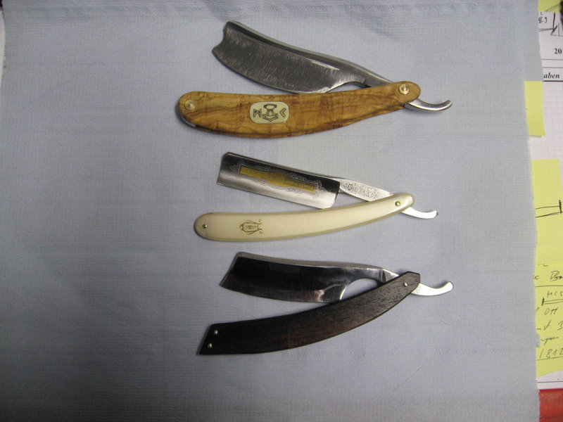

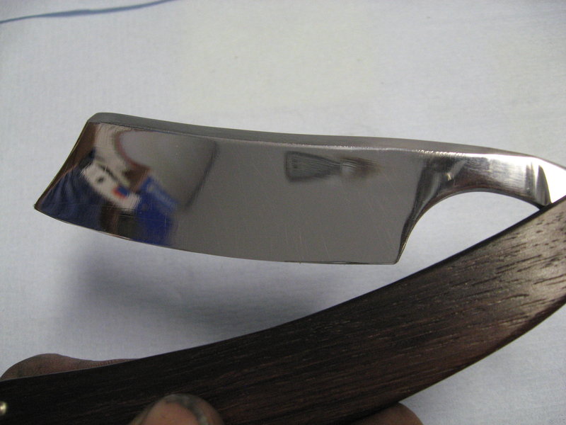

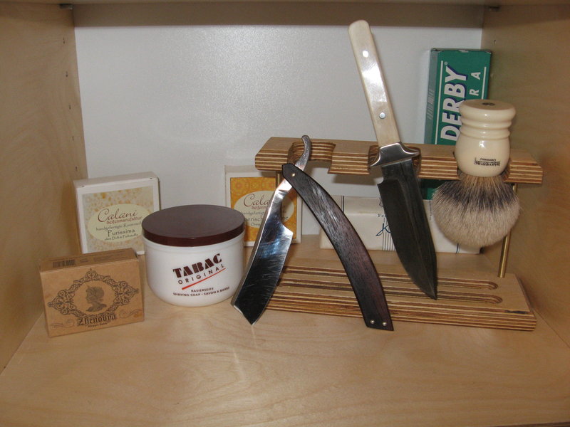

Hallo Ingo,
da hast du dir ja ein schönes Projekt ausgesucht.
Auch ich habe mich schon mit Rasiermessern versucht.
Ein paar Bilder von meinem letzten.
Daten:
Stahl 1.3505
Breite 9/8"
Heft Palisander
Pins Neusilber
Keil Mamut
1/4 Hohlschliff
( Bilder sind vor dem schärfen gemacht worden)
Absolut Rasurbereit
Politur verbesserungswürdig
Miketheknive

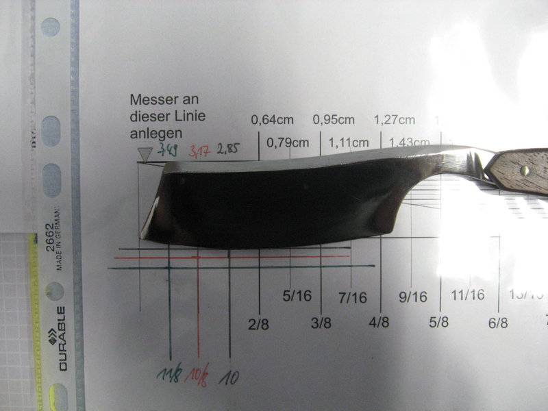

@miketheknife, was ist das auf dem ersten Bild?
