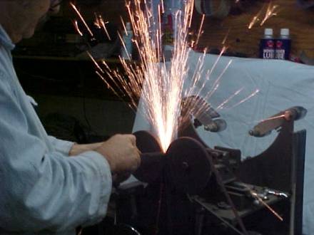

Die Schleifmaschine "Hexe" ist eine Maschine zum rationellen Schleifen von hohlgeschliffenen Rasiermessern. Wie schon beschrieben, wird dabei das Rasiermesser gleichzeitig von beiden Seiten geschliffen. Die Maschine wurde vom Solinger Carl Friedrich Ern entwickelt und 1893 zuerst in Benutzung genommen. Mit ihrer Hilfe soll es Ern möglich gewesen sein, bis zu 1000 Klingen am Tag hohlzuschleifen.
Die Erfindung war die Basis für den Erfolg der Solinger Rasiermesserindustrie. Die bis dahin dominierenden englischen Wedges wurden von Solinger hohlgeschliffenen Rasiermessern weltweit verdrängt. Hohlgeschliffene Rasiermesser gab es auch vorher schon, der Hohlschliff wurde jedoch aufwändig von Hand angebracht. Mit der Hexe konnten die hohlen Rasiermesser wesentlich rationeller und damit billiger hergestellt werden.

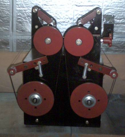

wo isn das Probllem, mal die amistyle grobmotorikervariante zum Thema.
obwohl wenn man die Radien wüßte könnte man, mal sehn.............
Tschau Torsten

Nachdem originale Schleifhexen wohl nicht mehr aufzutreiben sind, für den Schliff von Rasiermessern, hab ich ja mal das Bild von dem Amimonster reingestellt.
Daraus entwickelte sich eine angeregte Maschinendiskussion wie, was, wer, wo, usw.
Im Net kann man zB. hier eine nette "Hexe" finden bei 4,20min.
http://www.youtube.com/watch?v=z_-s0phRZng&NR=1
Wer sich das Maschinchen genau ansieht bemerkt den Hebel auf der linken Seite den der Meister da beim bearbeiten des Rohlinges bedient.
Die Frage ist nun, was macht er da??
1: Ich vermute er stellt die distance zwischen den Schleifkörpern bei der arbeit zu und übt kontrolliert druck aufs Werkstück aus??
2, Oder schiebt er damit den Klingenrohling zwischen die Schleifkörper also nach oben???.
Was meint ihr?? Diesen Punkt muß ich unbedingt klären bevor ich die Maschine baue:D:D:D
Tschua Torsten
Mit dem Hebel ändert man die Distanz der Schleifsteine.
Würde man das Messer so durch die Schleifsteine "rammeln", dann würden sie ungleichmäßig abgenutzt werden. Da hätte man nicht lange Spaß drann.
Nicht unbedingt.
Die Steine ziehen ja nicht das Messer ein, sondern drücken es nach unten gegen die Auflage.
Aber ich vermute auch einen verstellbaren Steinabstand. Es macht einfach mehr Sinn.
Ciao Sven
