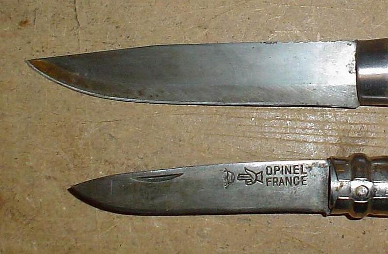

Moin
Genaue Antworten kannst du aber nur bekommen, wenn du genaue Fragen stellst.
Also:
Welche Zeitspanne umfasst "tagsüber"?
Wann ist bei dir "abends"?
Wo ist dein "zuhause"? Wenn du nämlich in der Nähe eines alten Salzbergwerks wohnst, dann braucht es andere Pflege als auf dem platten Land.
Was hast du vor wann zu schneiden? Eine Salami um 16.00Uhr, wenn dein Abend um 18.00Uhr beginnt ist sicherlich kein Problem.
Bei einer Ananas um 9.00Uhr würde ich mir aber dann schon Gedanken machen.
Oder um es anders auszudrücken: Das untere auf dem Bild ist ein "rostendes" Opinel, dass seit gut 10 Jahren in meiner rechten Hosentasche wohnt. Da habe ich die Klinge noch nie geölt, sondern immer nur abgewischt.
Also, ich behandle das Messer alle paar Wochen mit Bienenwachs (aber da eher an den Stellen, wo die Beschichtung runter ist - vom Holz spalten und vom Kronkorken).
Wenn ich Ananas Schneide, dann spül ich es hinterher mit klarem Wasser ab, und trockne es, und gut ist.
Ich habe das Teil jetzt über ein halbes Jahr, kein Rost. Trotz Schweiß und hoher Luftfeuchtigkeit. Am Meer war ich allerdings noch nicht damit.
