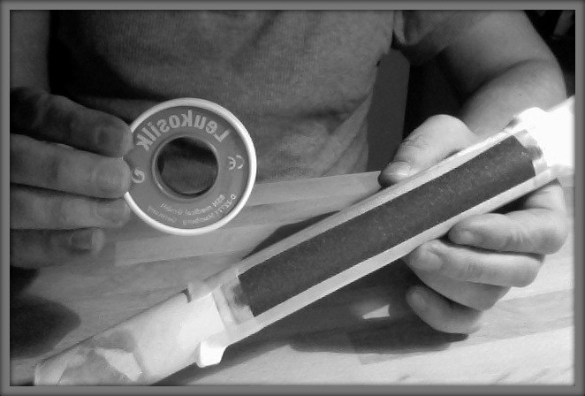

Bisher habe ich für solche Klingen den Sharpmaker angewendet, aber ich wollte es schärfer, deshalb eine Bastel-Lösung.
Man nehme ;) Micro Mesh, Leukosilk (o. ä.), Rolle Frischhaltefolie (weil vom Material stabiler) und Rolle Küchenpapier.
Im Bild:
In Aktion:
https://youtu.be/lv4qUg7h3OY
In aller Bescheidenheit, ich finde die Lösung gelungen. :)

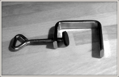

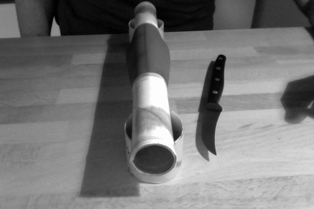

Ich hatte die Rolle zuerst mit einer Klemme (siehe Bild) an der Tischplatte fixiert (insofern zur Hand wohl die bessere Lösung), nur für ein Karambit, das der Grund für die Aktion war, fehlte aufgrund des abgewinkelten Griffs Raum nach unten, daher die „Füße“.

Dieses Leukosilk ist für solche Anwendungen wirklich praktisch, einerseits fixiert es, andererseits läßt es sich (schlägt man die Enden um) leicht wieder lösen u. wiederverwenden.
Zudem eignet es sich um mit dem „Bite“-Test den Winkel kontrollieren.
