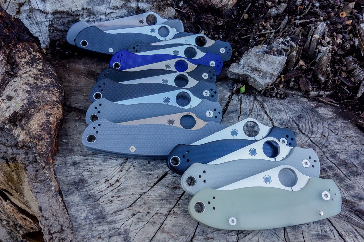

Para-Noia
Meine Freude an Para Millies in Kombination mit dem Interesse an Stählen hat sich im Lauf der Zeit zu einer ausgewachsenen Para-Noia entwickelt. So habe ich mittlerweile sechs Exemplare an Bord: (Wälzlagerstahl 52100, CPM S30V, CPM M4, CPM CRU-WEAR, CPM S110V und CarTech Micro-Melt Maxamet)
Alles Top Messer! 52100 ist sehr feinkörnig, zäh wie 14C28N, für feinste Schneiden geeignet, CPM CRU-WEAR ist ähnlich zäh und dabei sehr schnitthaltig (insgesamt sehr ausgewogen). CPM M4 ist respektabel zäh und sehr schnitthaltig (auf dem Niveau von CPM S30V oder Elmax). CPM S110V und Maxamet sind hoch härtbar, haben superbe Standzeiten, sind aber wenig zäh.
Nach meiner Erfahrung mit den verschiedenen Stählen läßt sich sagen, daß man bei der relativ kurzen Klinge und Geometrie eines Para Military 2 (32 Grad Gesamtschneidenwinkel und 0,6 mm hinter der Wate) und artgerechtem Umgang und Gebrauch beliebig zugreifen kann, ohne etwas verkehrt zu machen.
Den 52100 darf man bezüglich der Geometrie auch gern herausfordern, was ich getan habe. Mein Para Millie 52100 läuft jetzt ballig auf Null und hat sich beim Schnitzen bewährt, ohne Ausbrüche zu zeigen. Für große Messer (Haudegen) kann ich btw den CPM 4V empfehlen, mit dem ich beim Spyderco Province beste Erfahrungen gemacht habe.
Bedenken muß man bei alledem den unterschiedlichen Schärfaufwand und gegebenenfalls die jeweilige Rostträgheit.
Neben den Para Militaries haben sich bei mir - Para-Noia-bedingt - im Lauf der Zeit noch 2 Militaries und 3 Para 3 eingefunden (Titan Military, Military 52100, Para 3 CPM S30V, CPM M4 & CPM CRU-WEAR):

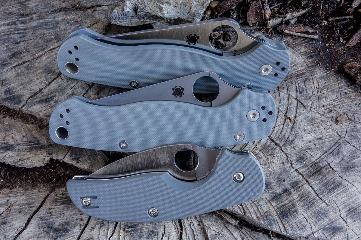

Größenvergleich
Im Vergleich mit einigen anderen Spydies sehen wir folgende Daten in mm:
Gesamtlänge - Länge geschlossen - Klingenlänge - Schneidenlänge - Klingenstärke (in mm) - Länge Fingerchoil
Military (52100): 242 - 140 - 102 - 93 - 3,7 - 20 bis … (Choil zum Griff hin flexibel, weil verflacht)
Para Military 2 (Maxamet): 211 - 122 - 88 - 77 - 3,7 - 20
Para 3 (CPM S30V): 184 - 109 - 75 - 67 - 3,7 – 19
Sage 1 (Maxamet): 181 - 106 - 76 - 67 - 3,0 - 20,7
Native 5 (CPM S35VN): 175 - 102 - 76 - 62 - 3,2 - 21,2

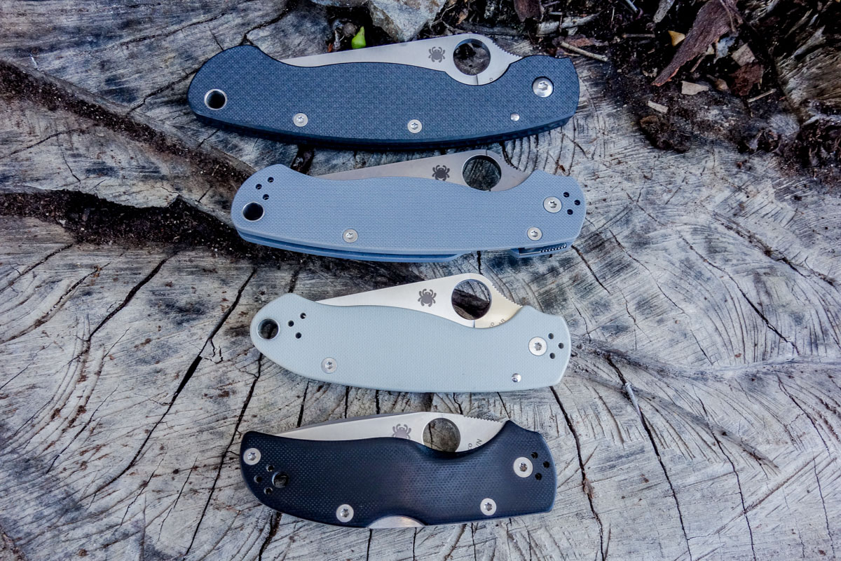

Grau ist das neue Schwarz
Para Millie 2 Maxamet
Para Millie 2 CPM CRU-WEAR
Sage 1 Maxamet

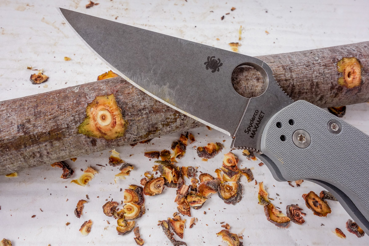

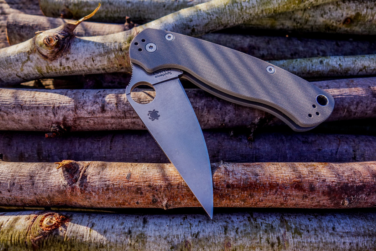

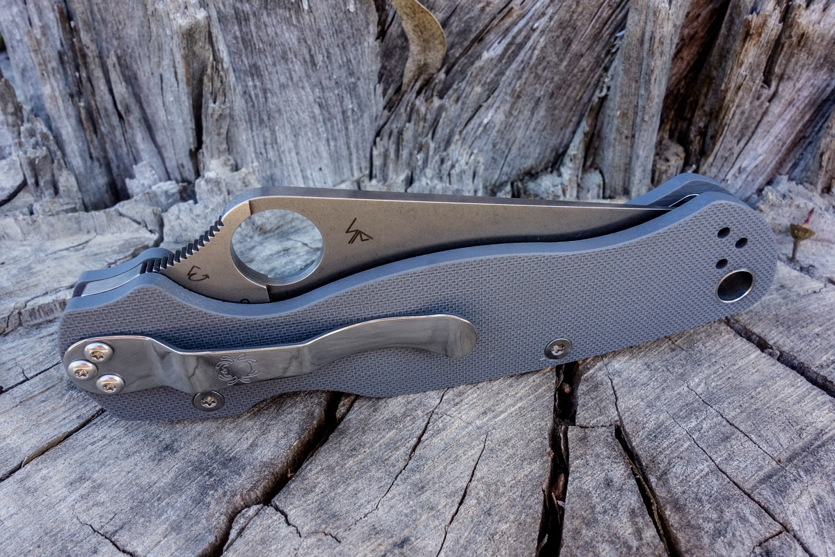

Mein Para Military 2 Maxamet
Perfekt in Fit und Finish kommt das kleine Monster aus Golden Colorado, alles gefast (auch das Klingenloch ist nicht zu scharf), Klinge mittig, exzellenter Klingengang für den genußvollen Spydie-Flick. Das Dark Grey G-10 ist etwas dunkler als das vom CRU-WEAR.
Im Gegensatz zum Sage 1 mit seiner quer satinierten, stählern glänzenden Klinge, hat die Klinge des Maxamet-Para-Millie-2 einen sehr gut mit dem grauen G-10 harmonierenden dumpf-matten Stonewash - gut zu sehen oben auf Bild 14 (die drei grauen Eminenzen).
Die Schärfe OTB ist überragend. Hatte ich schon beim Province CPM 4V mit den Ohren geschlackert, als OTB Hanging Hair kein Problem war, setzt das Para Millie Maxamet noch einen drauf: Hanging Hair und - ich hab‘ es mal probiert - potentielle Barthaarrasur …
Hinter der Wate stehen 0,6 mm, das Goniometer zeigt einen Gesamtschneidenwinkel von 32 Grad.
Das Klingenfinish ist überraschend gut. Während beim Province und beim Sage 1 starke Riefen vom Bandschleifer - die bis in die Klingenspitze gehen - dominieren, sieht das beim Para Millie Maxamet deutlich besser aus. Golden arbeitet diesbezüglich offenbar sauberer als Taichung in Taiwan. Noch besser hatten wir das gesehen beim von Michael Janich customisierten Chicagojimbo.
Was den Fidget-Faktor anbetrifft - ich pendele hin und her zwischen Compression Lock und LinerLock - allerdings nur, wenn der Linerzugang perfekt gearbeitet ist, wie beim Sage 1 - vom Grunde her bevorzuge ich den Compression Lock. Und auch da ist beim Para Military 2 - wie auch beim Para 3 - sauber gearbeitet worden. Bei anderen Spydies - z.B. Shaman - stört im geschlossenen Zustand der vordere Knubbel des Choil, der in die Aussparung weit hineinragt und auf den Finger haut, wenn die Klinge schließt.

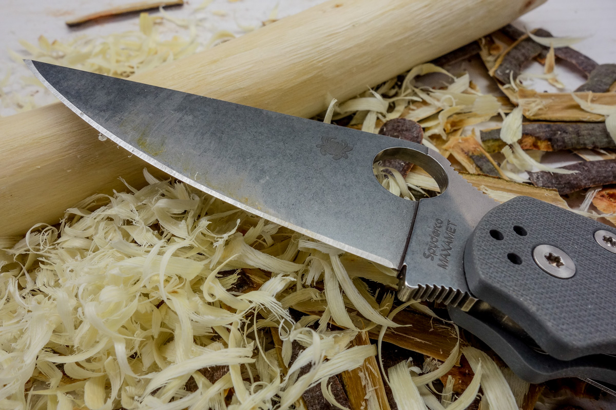

Das Para Military 2 Maxamet im Gebrauch
Es gibt ja immer was zu tun … Und ich habe mir das ein und andere Eukalyptus vorgenommen. Rein meditativ und um zu schauen, was geht. Das Messerchen schneidet erwartungsgemäß erfreulich leicht und gut ins Holz und hält und hält und hält …. die Schärfe ….
Dies noch
Grundsätzlich bin ich der letzte, der Karbidmonstern und hohen Standzeiten das Wort redet - ich arbeite nicht im Akkord, Zähigkeit für die Schneidkantenstabilität feiner Schneiden ist mir in erster Linie wichtig. Und ich liebe niedrig legierte Wolframstähle. Aber ich kann es nicht verhehlen - auch Stähle wie CPM 4V, CPM S110V und CarTech Maxamet beginnen, mich in ihren Bann zu ziehen, konnten sie mich doch vermittels respektabler Eigenschaften bereits mehrfach überzeugen.
Wenn ich meine Erfahrungen mit der vollmundigen Ankündigung von Spyderco im byte (siehe oben unter Edge-U-Cation) konfrontiere, habe ich aus bisheriger Sicht keinen Anlaß, zu widersprechen …
Ich würde folgende drei Messer, einen Korund- oder Keramikstab und ein paar Lappen Schleifleinen mit auf die lange Tour nehmen, ohne mich dabei unwohl zu fühlen: das Province CPM 4V fürs Grobe, das Para Millie 2 Maxamet für Standard-Schneidarbeiten und das Sage 1 Maxamet als Backup …

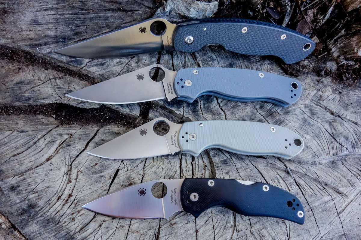

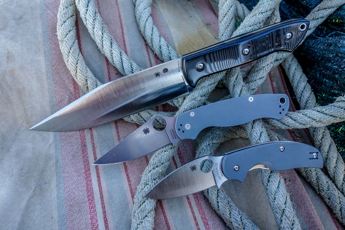

Größenvergleich
Sage 1 Maxamet

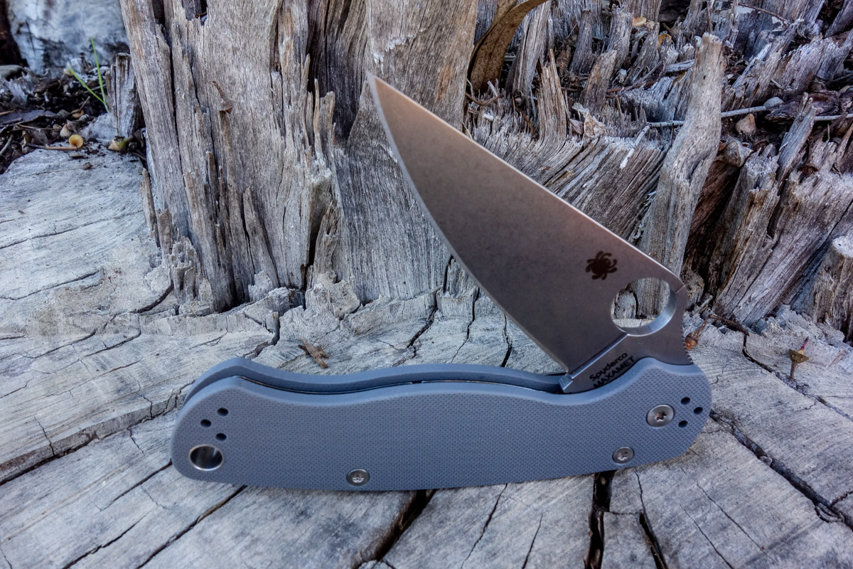

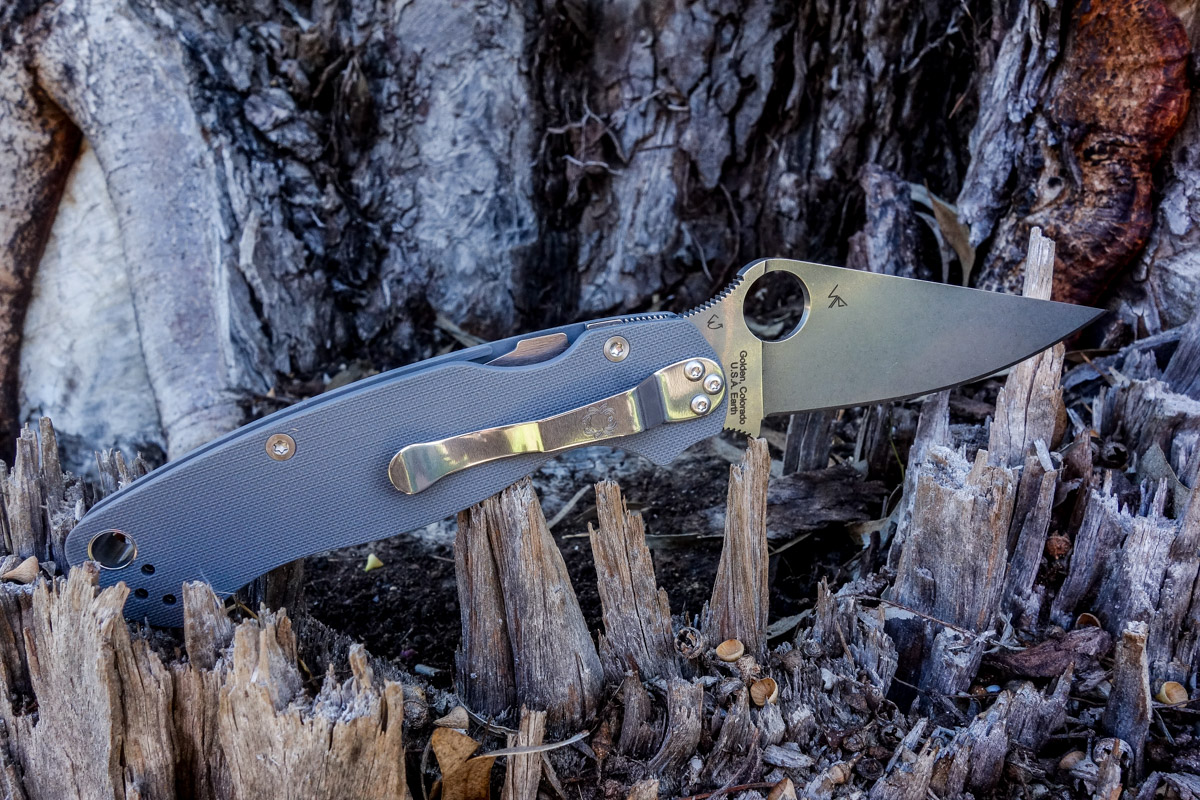

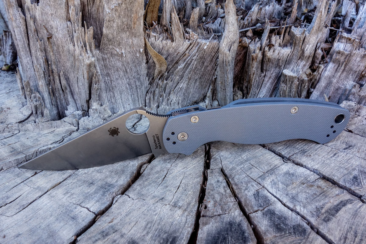

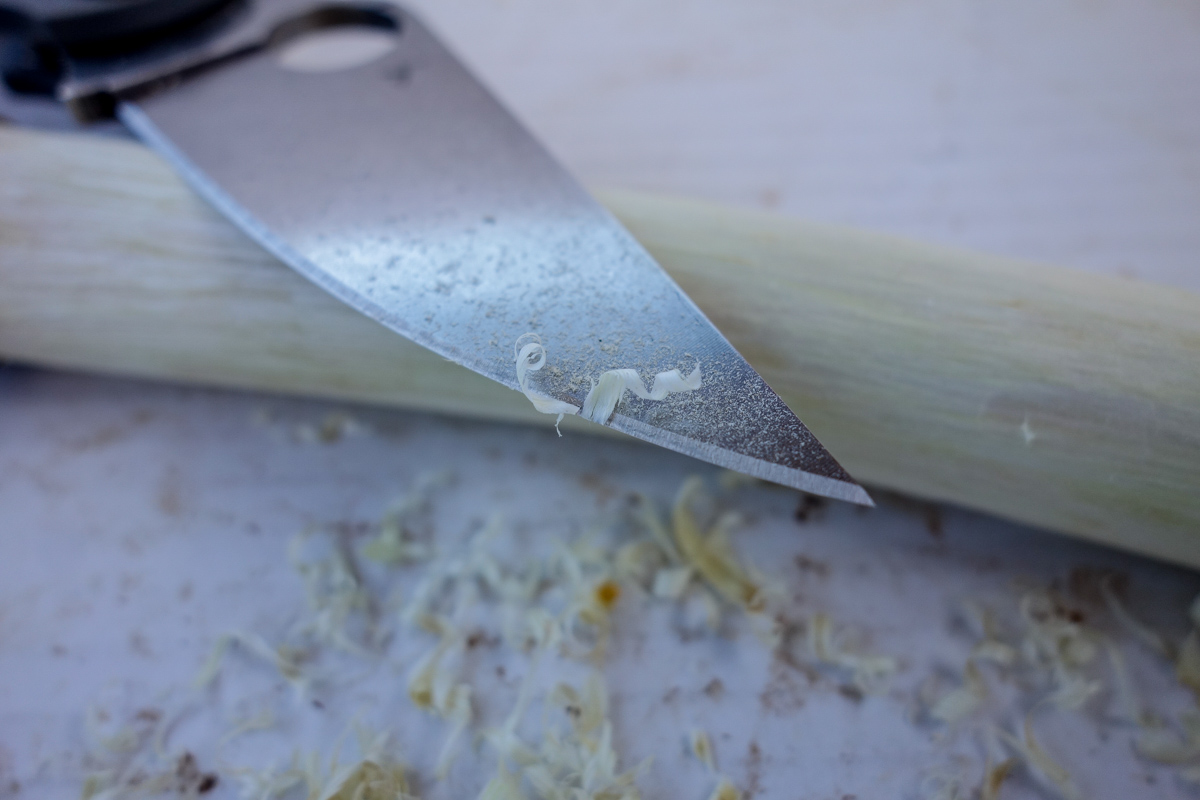

Dies noch
