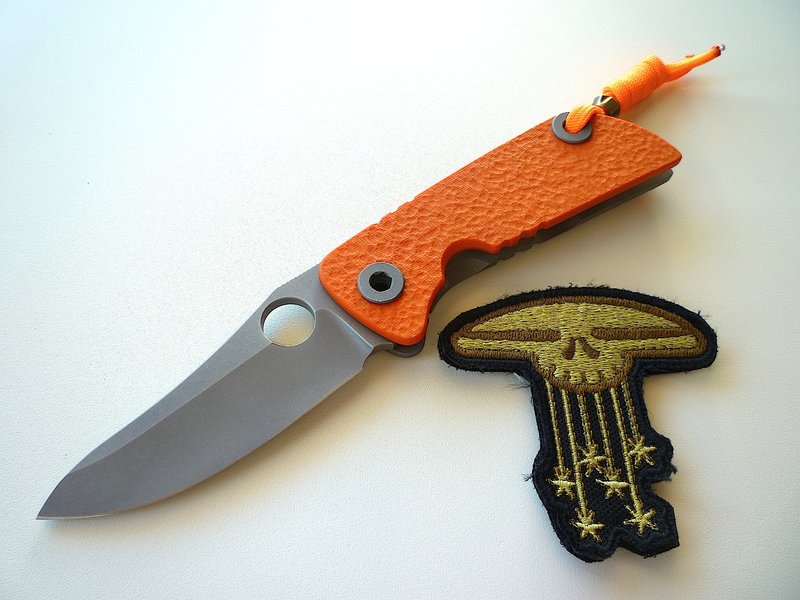

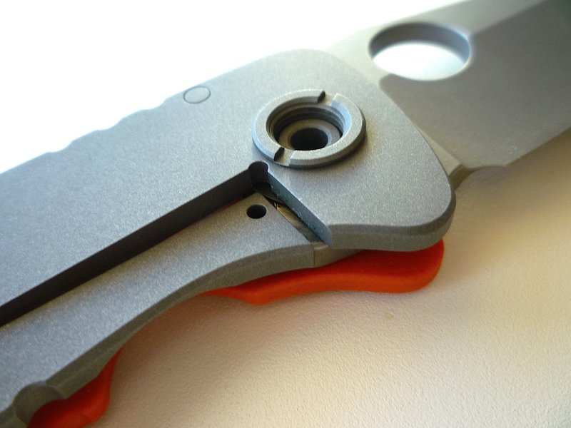

Für das Fertigungsniveau eines Spyderco Tropen fehlt noch ein kleines Stückchen, aber viel ist es nicht mehr.

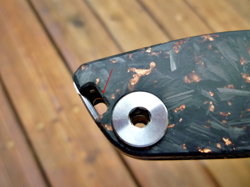

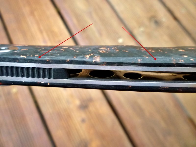

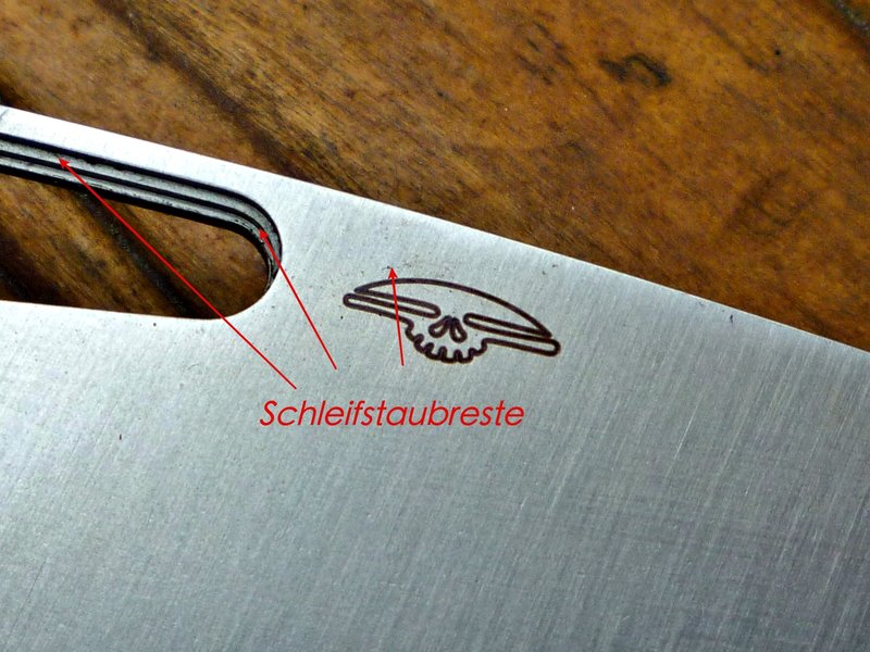

Viel zum Nörgeln finde ich nicht. Die Kettenblattschrauben könnten sauberer eingepasst werden. Die Klinge war zwar geölt, aber noch feiner Schleifstaub dran. Die Innenseiten der Platinen haben einen scharfen Grat und rund um die Fangriemenöse ist das Carbon nicht völlig exakt ausgefräst. Die Schalen sind sehr kreativ angeschliffen, mal breiter, mal schmäler, wohlwollend kann man das als schwungvolle Handarbeit betiteln.
