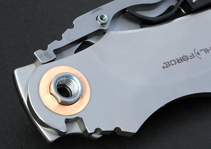

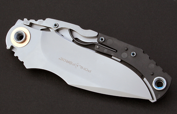

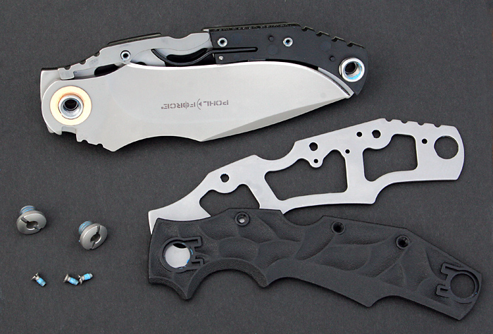

Wenn ich mich nicht täusche, dann liegt zumindest ein Teil der Klinge im geschlossenen Zustand auf der Verriegelung auf und sorgt so für den "Anschlag". Nämlich genau der Teil, den du wegschleifen möchtest.
Suche grad verzweifelt ein Foto hier im Forum, wo das zu sehen ist.
Du könntest also Probleme kriegen, wenn du das umschleifst. Wie die andern das gelöst haben - keine Ahnung.
Micha
Tante Edit:
Hier ist das Bild , und hier noch eins. und noch eins.
Beide aus diesem Fred: http://www.messerforum.net/showthread.php?t=70664&highlight=pohl+alpha+zerlegt

Auf einigen der Pohl Force Fotos sieht man den Anschlag der eingeklappten Klinge sehr nah am geschliffenen Teil der Klinge.
Meiner Meinung nach der einzige aber nicht unwesentliche Kritikpunkt am Messer.
