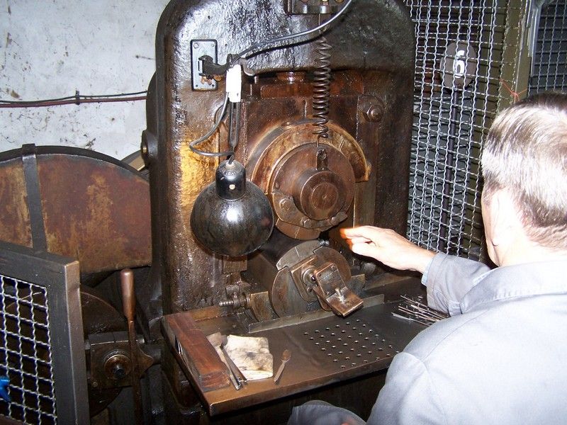

Nach dem Ausstanzen der Grundform aus 18/10 Edelstahl wird die Löffelfläche breitgewalzt.
Anschließend wird erneut ausgestanzt, sodass der Umriss passt.

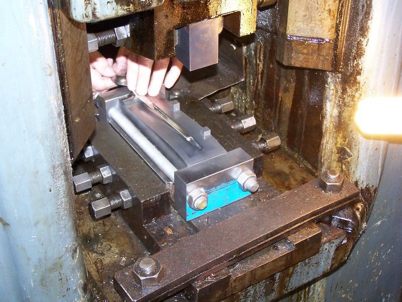

Danach wird der Schwung des Stils und die Löffelfläche geformt:

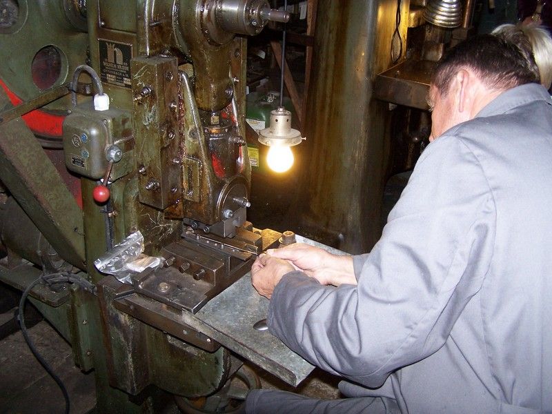

Insgesamt gab es drei Stanzen/Pressen, welche mit Wasserkraft und Riemenantrieb angetrieben werden/wurden. Hier nochmal ein Bild dazu:

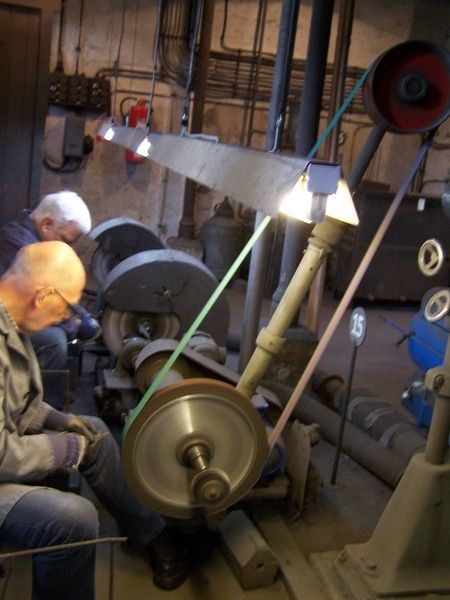

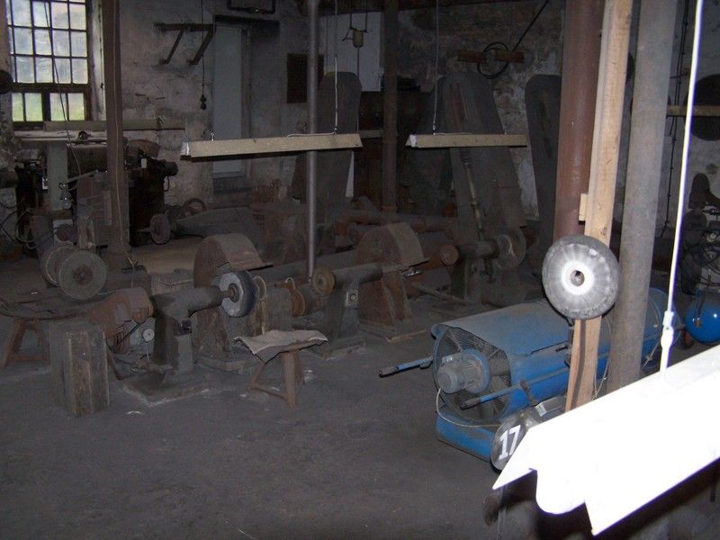

Zum Schluss wird alles noch entgratet und poliert.

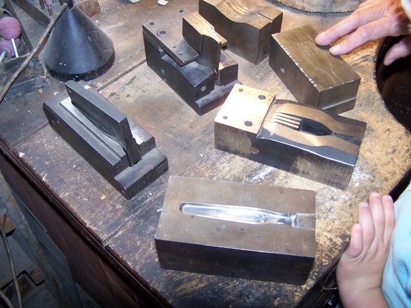

Im Obergeschoss gab es zudem noch einige andere alte Maschinen zu sehen (Drehbank, Metallhobel, alte Bohrmaschine…) Zudem wurde auch über die Arbeit des ehem. Werkzeugmachers berichtet, welcher die Formen fertigte (und härtete…der Härtofen war riesig
