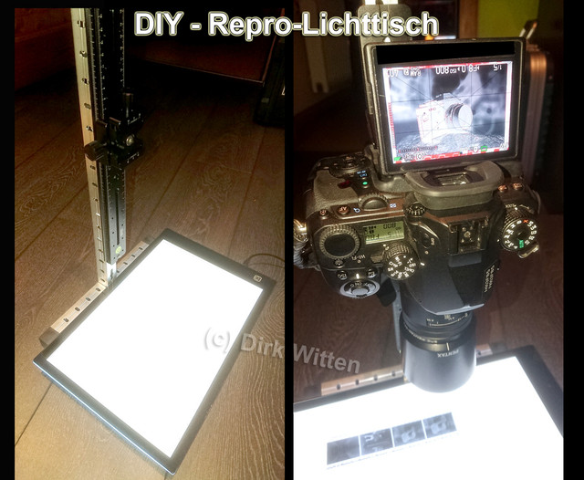

Das Problem: Bis ich damit mal schnell eine Schneide fotografiert hab, iss Weihnachten.
Verstehe ich, bei mir ist es anders, benutze ja einen Lichttisch mit DSLR für meine Mittelformat-Analogfotografie, das bedeutet - eine DSLR hängt da permanent drin - deswegen habe ich es einfacher.
