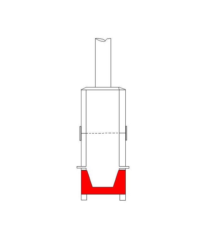

Mal anders rum ich möchte gerne einen kleinen mobilen wiedervewendbaren Rennofen bauen,zumal ich gerade eine relativ ergiebige Raseneisenerzquelle gefunden habe.
Im wesentlichem soll der aus einem etwa 1,60m hohem teilbarem Zylinder bestehen mit etwa 60-70cm durchmesser eine lage Isolierwolle bekommen und mit Schamote ausgemauert oder Hochofenzement ausgeschmiert werden, schwer wird er also trotzdem.
Auf dem Kopf soll eine entsprechend langes Abgasrohr, 2m sind durchaus denkbar, für ausreichenden zug sorgen.
Soweit denke ich sollte das funktionieren mir ist aber absolut nicht klar wie ich den Boden/Wanne des Konstruktes formen muß?
In welcher höhe über der Sohle sollte der Sauerstoff zugeführt werden, wie dick ist die Schlacke/Luppeschicht die bei der größe zu erwarten ist?
das sind die Fragen die ich mir im Moment stelle, und mir ist bewusst das mir die vermutlich niemand genau beantworten kann ich brauche einfach Anregeung, Erfahrung, Wissen/Eckpunkte auf die ich aufbauen und als Anhaltspunkte nehmen kann.
Ich habe mal eine ganz grobe Paint skizze gemacht wie ich mir das vorstelle:
Der rote Bereich wir wie eine konische Wanne ausgebildet, und soll etwa 20-30Liter Volumen aufnehmen können. In halber höhe der Wanne möchte ich eine Möglichkeit für den Schlackeabstich schaffen.
Ich denke nicht das dies unzerstörbar ist, sondern erwarte durchaus regelmäßige Reperatuern etc. das ist mir aber egal mein Traditionsbewusstsein geht nicht soweit und ich hätte auch gar nicht die Möglichkeit irgendwo mit Lehm etc. zuspielen.
Was denken die erfahrenen Rennofenbauer, kann das so funktionieren totaler Quatsch oder geht das so??? Was kann, muß, sollte ich anders machen etc. um eine Chance zu haben???

Also Rafail hat definitiv recht, das Eisenausbringen im Rennofen ist aus Thermischen Gründen sicher besser, als ein Katalanisches Feuer oder ein Korsisches.
Natürlich gilt es sich vorher Gedanken zu machen wo welche Öffnung hinkommt um während des Betriebes und vorallem nach dem Betrieb, den Ofen nicht jedesmal stark in mitleidenschaft zu ziehen.
Dies ist eine Sache der Erfahrung, die mich an einen Satz von Nando Nava errinnert, den er letzten Mai während unseres Festivals bemerkte.....so Sinngemäss,.... wenns einmal geklappt hat, gilt es die Parameter zu notieren, und zukünftig strikt einzuhalten, dh. Eine Bauweise,Material, Bemassung, einem Luftdurchsatz, eine Kohlenart,eine Beschickungsprozedere, bleibt wechselnes Erz und das mit den dazugehörigen Zuschlägen ist schon eine Variabele die nicht zu unterschätzen ist./ pro Mann.
Fazit,: Authentisches Rennfeuer im passenden Ambiente ist eine phantastische Sache, aber um den Prozess zu üben, resp. später dem selbstgemachtem Stahl zuliebe , gibt es meiner Meinung nach nur den ausgeklügelten Wiederverwendbaren Ofen, mit Wind erhitzer etc. wenn möglich. Übrigens bauen die Japaner ihren traditionellen Ofen auch immer wieder gleich, sogar aus festen Elementen die zusammengesetzt werden.

Ich denke auch das man die Luft auf diese art gut vorwärmen und den Temperatursturz in Grenzen halten kann, wobei die gemauerten Öfen ja eigentlich regelreche Energievernichter sind.
Schamote oder Backsteinen isolieren nicht wirklich oder, und ob das Strohlehmgemisch mit modernen Materialien mithalten kann, ich glaube nicht.
Wenn ich diesen Ofen seziere, soweit die Bilder es zulassen dann wird die Luft natürlich von unten der Verbrennung zugeführt, aber von oben durch die Wandung (ich denke da wird halt ein Rohr innen sein oder mehrere, die die Luft erst passieren muß um sich zu erwärmen)
Das ganz kann er steuern über das Ventil unterhalb des Schauglases.
Die Sache ist wirklich klever:super: und soviel Luft wird ja nun auch nicht benötigt ich mein wenn zwei Blasebälge reichen, kommt es ja wohl eher auf die Gleichmäßßigkeit an.
Für mich wäre es zB. wichtig zu wissen, wie verhällt sich die Holzkohle beim Abbrand, kleine Stückelung vorrausgesetzt.
Rutsch sie problemlos nach oder neigt sie zum verkeilen/verkleben, beim Rennofen so wie ich sie kenne ist das ja meist ein sich nach unten weitender Kegel muß das so ein oder reicht ein entsprechender Zylinder aus?
Muß ich die Luppe wirklich heiß entnehmen und sofort weiterverabeiten oder kann ich die Luppe erst mal erkalten lassen in handlichere Dimensionen bringen und dann weiterverarbeiten? Sollte der einzigste Grund ein höherer Materialverlust sein, mir egal.

Nach meinen Versuchen muß der Innendurchmesser, wenn er Zylindrisch ist, mindestens so groß wie der Rand eines durchschnittlichen 10L Kunststoffeimers sein. Sonst klemmt auch recht kleine Kohle.

Also: Gemauerte Öfen sind sicher weniger energievernichtend als eine Konstruktion aus Metall die oben kühle Luft gegen den Ofen bläst, um sie unten als Warme wieder zuzuführen. Das ganze Konzept dieses Blechofens ist eigentlich eher kontraproduktiv, da die kalte Luft besser mit der chemischen Energie des Abgases vorgeheizt werden sollte, als sie physikalisch dem Prozess zu entziehen! Lösung: Ofen eben besonders gut isolieren, und die Abgase mit einem Rohr auffangen und zum Luftvorheizen verbrennen; eben wie beim modernen Hochofen.
Edit: kurze Überschlagsrechnung:
1 m³ Gichtgas ~ 3,67 MJ Heizwert
1 kg Holzkohle ~ 32 MJ Heizwert (Quellen: Wiki.)
100 cm*30 cm Rennofen braucht pro min ~ 200 L Luft (mind. Erfahrungswert). Würde man die Zunahme an gasförmigen Produkten nach FeO + C -> CO(g) + Fe und CO2(g) + C -> 2 CO(g) vernachlässigen, würden wenigstens 1,3 kg Holzkohle/Stunde allein an chem. Energie durch die Abgase verloren gehen.
- zur Gleichmäßigkeit: Ja, besser ist so wenig Luftzug (=Sauerstoff) wie nötig, solang man bei 1200-1300°C in der untersten Ofenzone bleibt. Der Sauerstoff soll ja aus dem Erz kommen und nicht sonstwoher.
-kleine Holzkohle (also max. Mandarinen bis Walnußgröße) ruscht bei glatter Wandung recht gut; eine zylindrische Wandung mit mindestens 25-30 cm lichter Weite, sollte daher schon ok sein. Kleiner als Haselnussgröße kann ich aber nicht empfehlen. Die konische Wandung ist erst bei größeren Öfen interessant, das wirkt dort druckentlastend. Zudem kommt dann schon eine nicht unerhebliche Volumenzunahme des Materials durch die Wärme zu tragen. Bei kleinen Rennöfen ist dies kaum der Rede wert.
-Die Luppe kannst du auch im Ofen abkühlen lassen, nur verschweißt dir der Kram quasi mit der Ofenwand zu einem großen Klotz, so dass du den Ofen mehr kaputt machst, als wenn alles noch heiß und flüssig ist. Kalte Luppe isoliert sich durch die Schaumstruktur zudem selbst, dh. man braucht ein großes Feuer um den ganzen Brocken wieder warm zu bekommen, oder man sägt eben stundenlang mit der Bandsäge herum, oder macht mit dem Vorschlaghammer ein großes gekloppe....
